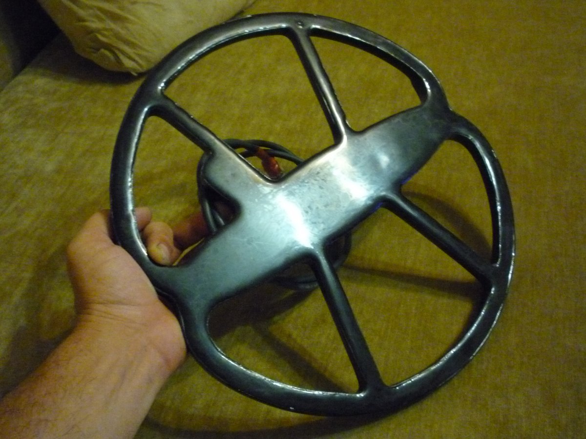

    Выставляю на продажу новый датчик ДД30-32 .
    частота с конденсатором 0,125мкф - 6,9-7 кгц . Разбаланс-3 . Ток-85ма .
    Тест по воздуху ,при отсутствии помех , на 1 фильтре, порог-4 :
    -на 5 копеек СССР - 40-42см ,45см(в статике с помехами)
    -на 1 копеек СССР - 28см (уверенно) 30-32 см(через раз) ,32см (в статике с помехами)
    Вес 615 грамм с кабелем. Кабель фирменный армированный стекловолокном.
    Дно чистый компаунд , слегка мраморный рисунок, при желании защиту можно не применять ,водонепроницаема.
    Цена 1250 гривен.

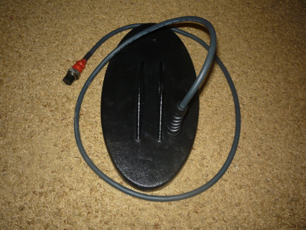

    Видео-отчёт по проделанной работе на заказанный датчик для прибора Кощей-18 :
    От себя : сам приборчик меня очень впечатлил , старичок разработанный в 2005 году даст фору абсолютно всем известным брендам , нереализованные в своё время его возможности из-за отсутствия хорошего поискового датчика предали забвению уникальнейший мд .
    Этот датчик отправлен заказчику.
    Всем удачи в поиске !

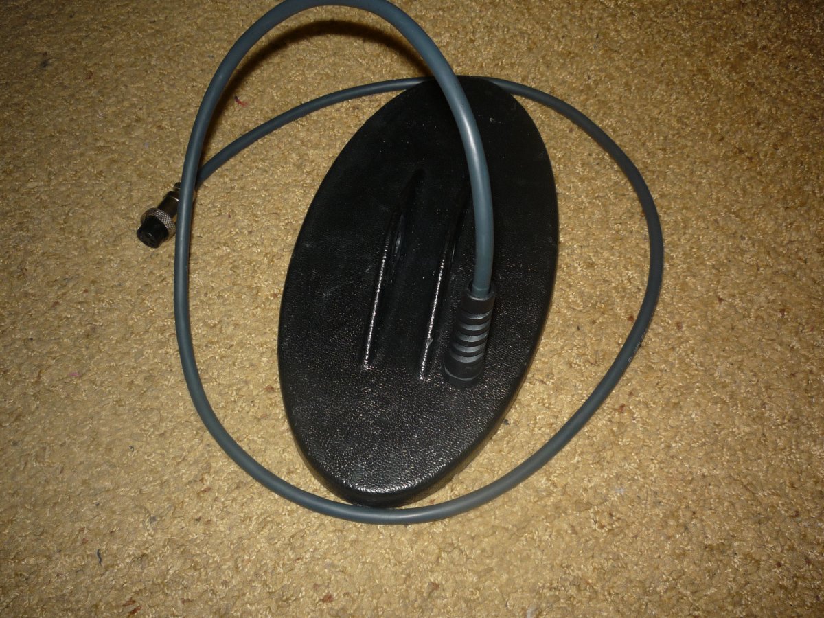

    Продам концентрический датчик с рабочей частотой 4,5кгц (при С=0,125мкф) . Рабочий ток 73ма. Вес 500грамм . Цена 1100 гривен.

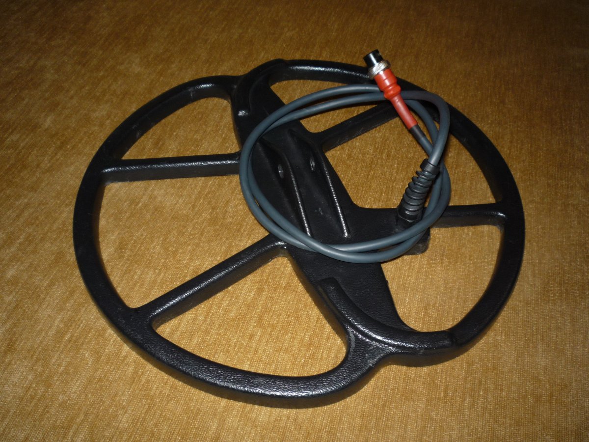

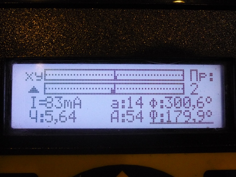

    ...ещё один такой же датчик , в его конструкции во внутрь его корпуса встроен конденсатор , образующий рабочую частоту ( 5,64 кгц) для этого конденсатор в блоке должен отсутствовать или закорочен. Если предполагается использовать вторую частоту , более высокую ,то совместно с конденсатором в блоке (0,125мкф) частота его выйдет на 9 кгц .
    Цена 1150 грв.

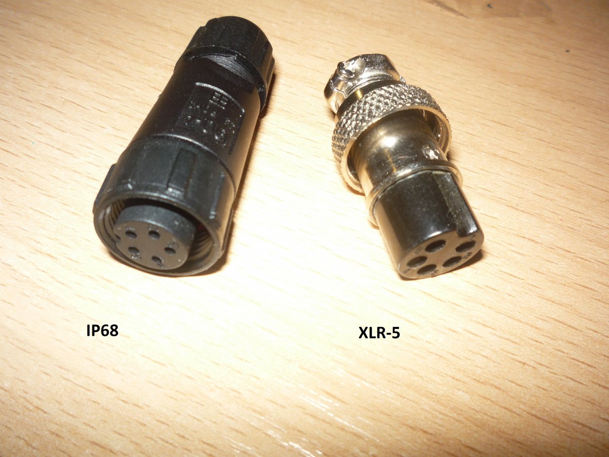

    Предлагаю датчик эллипс-снайпер 12-24см сделанный специально для морской солённой среды. Частота -9,52кгц . ток-110 ма.Конденсатор встроен в корпус датчика.
    Дальность по воздуху : 1копека СССР- 13см ,5 копеек СССР -22см . да это не круто , так как эти параметры специально загрублены . В солённой воде захват на эти и остальные типы мишеней возрастает ,поэтому приходится уменьшать чувствительность снижением тока до 50 ма и ставить фильтр 3 , всё зависит от солености воды.
    По умолчанию разьём XLR-5 , возможна установка разьёма ip68 для адаптации под сборку от farhet2. Длина кабеля 1,1 метр.

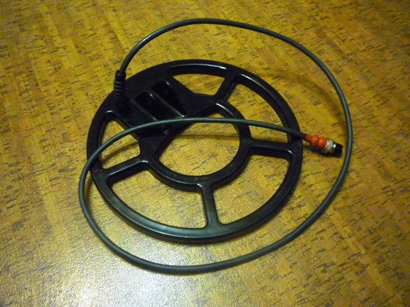

  20. Продавец dj elektrik
    dj elektrik Stabsgefreiter
    463
    Мариуполь
    Ещё один вариант для моря ДД 20см , рабочая частота 9,52кгц , рабочий ток 92ма . Конденсатор встроен в корпус датчика .
    Дальность по воздуху : 1копейка советов- 15см ,5 копеек -25см . Эти параметры так-же адаптированы для солённой среды.
    По умолчанию будет стоять разьём XLR-5 , возможна установка разьёма ip68 для адаптации под сборку от farhet2. Длина кабеля 1,1 метр.

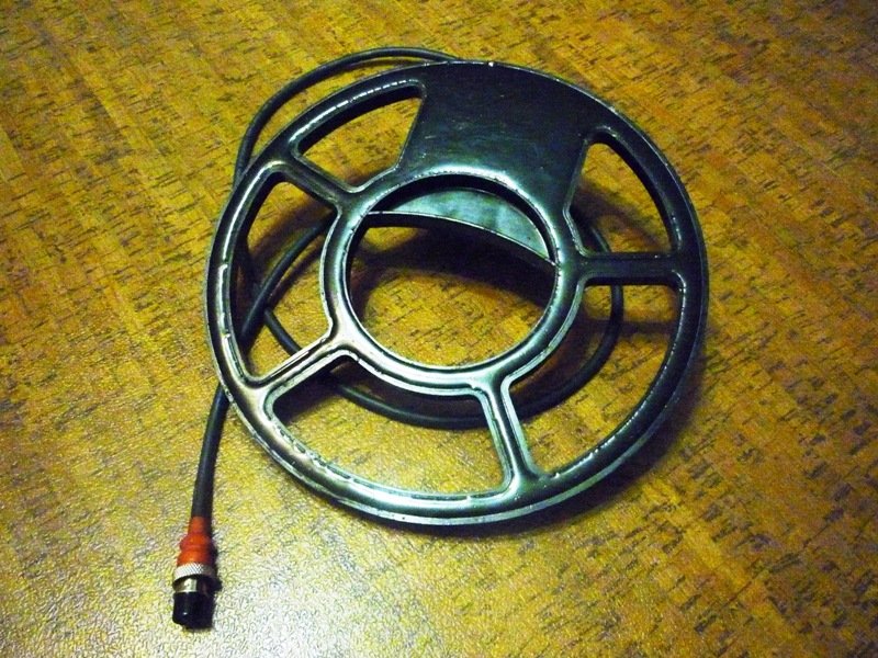

  21. Продавец dj elektrik
    463
    Мариуполь
    И , "сухопутно-пресный" датчик ;) . Эллипс 12-24 см , рабочая частота 6,6 кгц при стандартном конденсаторе в блоке 0,127мкф.
    Дальность по воздуху на 1 коп. советов- 20см и 22см-в статике и неуверенно в динамике. 5копеек- 27см и 30см в статике и не уверенно через раз в динамике. Замеры проводились на 4 пороге СР при отсутствии помех.
    Цена 1100 гривен.
