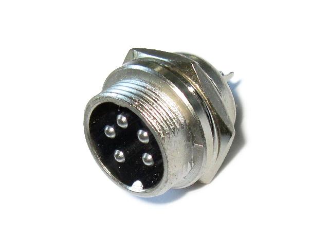

    Феррит я иногда прилагаю как бонус , он нужен для калибровки катушки ,не у всех он есть. Распиновка стандартная кощеевская такая как у них на сайте , кабельное гнездо катушки и монтажный штекер в блоке Кощея гарретовские как на Аське-250 фирменное название этих разьёмов -miniXLR 5pin .

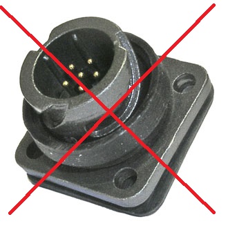

    По поводу подключения.. У Вас на катушке 5 штырьков а у кощея 7 :(
    Это к тому что дырочки на дырочки не совпадает .. Вот и сижу и смотрю как это победить.. :(
  14. Продавец dj elektrik
    dj elektrik Stabsgefreiter
    463
    Мариуполь
    7 -штырьковые шли на всех Кощеях-18 и первых моделях Кощея-20 , этот хитрый разьём очень редкий и дорогой , я его видел в продаже только в магазинах России ,это их производство . Этот разьём трудно спаять , легко сломать, он просто разваливается, я уже менял их не одному камраду на те ,что приняты сейчас miniXLR . Советую поменять в блоке на этот разьём (фото) , с ним проблем не будет.

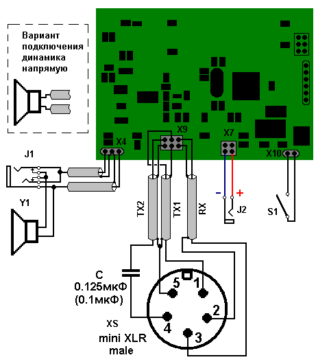

    Спасибо огромное за ответ.. Нашел схему подключения к пятипиновому разъему... Только там конденсатор какой то ? .. Так должно быть ?
    И Вы случайно не вкурсе .. S1 выключатель .. Для чего ? Не могу найти в нете описание ?
  16. Продавец dj elektrik
    463
    Мариуполь
    S1- так и есть выключатель питания .
    Конденсатор необходим для резонансного колебательного контура в передающей обмотке катушки.

    проблема :( распаивал и в зеркале и так.. бесится кощей.. вопросик.. как понять что и где в катушке ? там два толстых провода и два потолще.. как разобраться что куда ?
  21. Продавец dj elektrik
    463
    Мариуполь
    Передающая обмотка пины 1 и 4
    Приёманя обмотка -2 и 3 .
    Экран кабеля и масса -5 или 2 , в плате они соединен между собой..

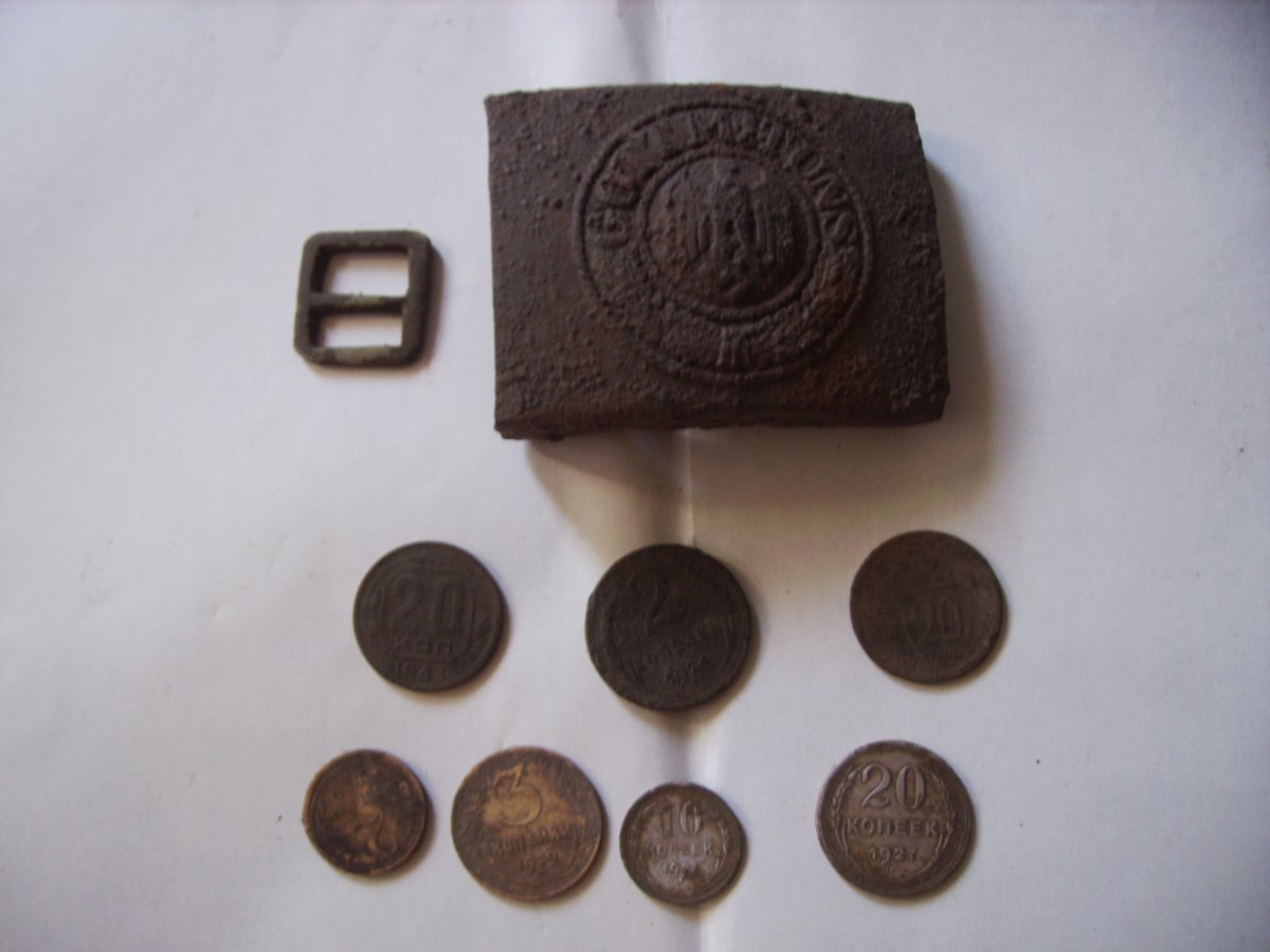

    Предметы найденные катушкой от dj elektrik:
    kato та dj elektrik подобається це.
