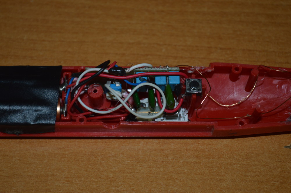

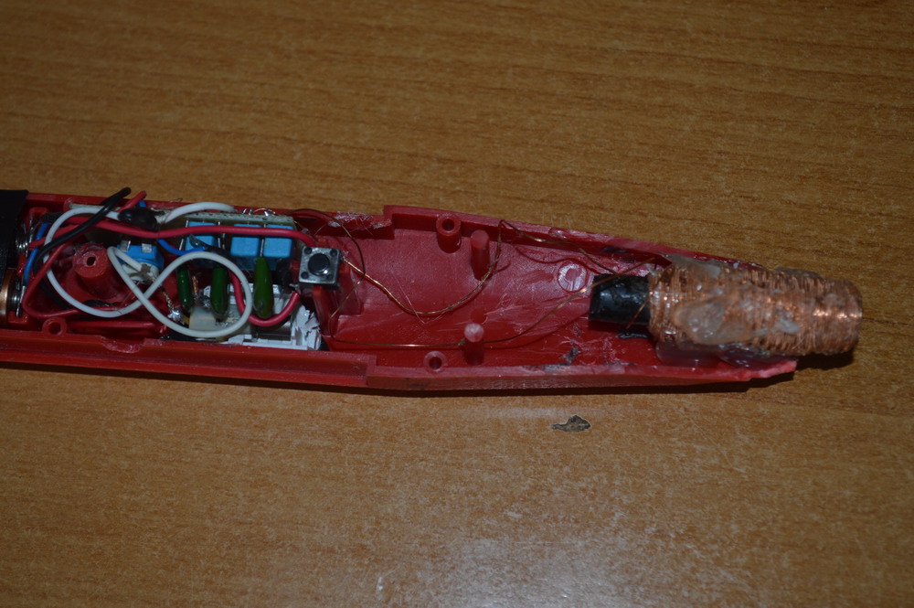

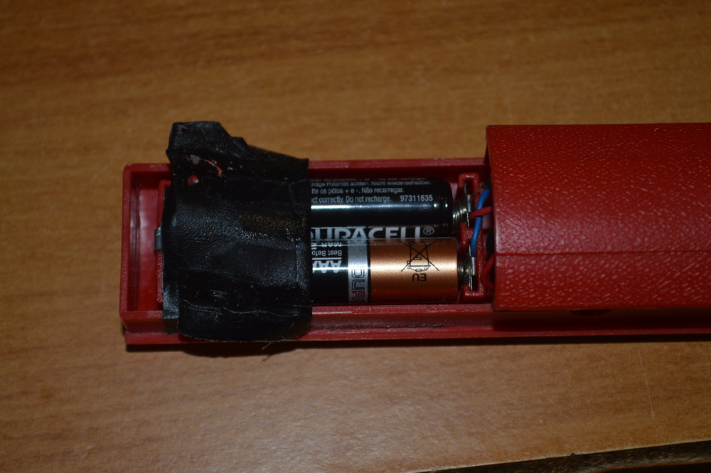

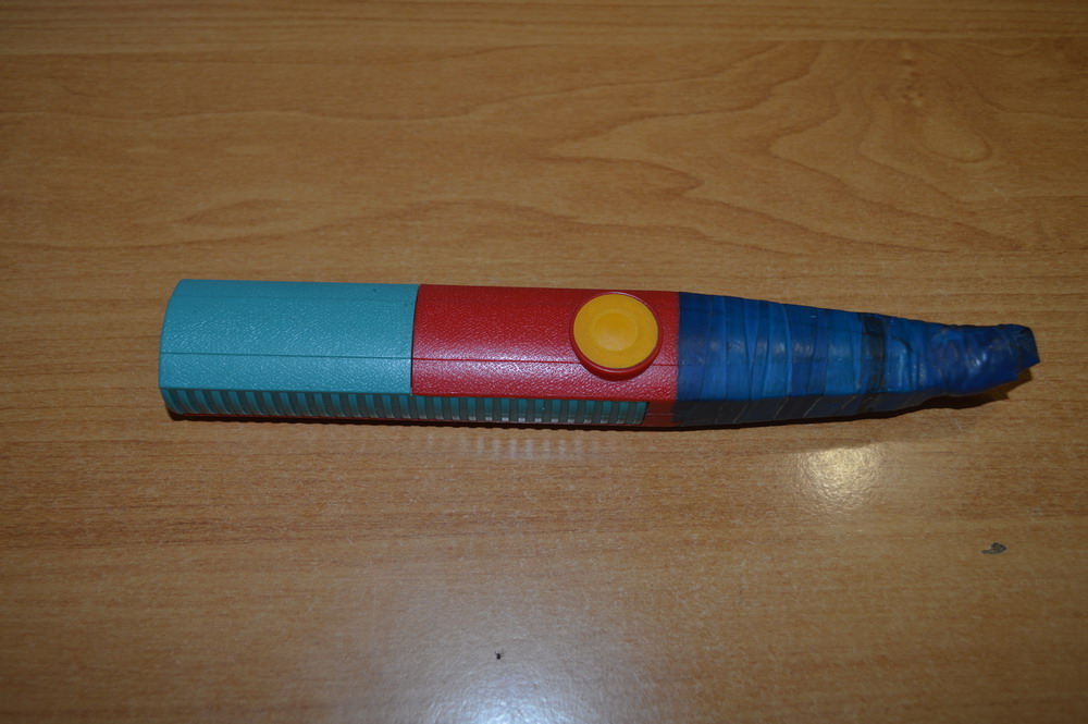

    продам пин.покупал плату,доделывал сам.
    покупал вот тут
    https://reibert.info/threads/pinpointer-minimax-pp.359647/page-11
    но так и не довел его до ума.слабая чуйка.на 5коп примерно 2см.толи неправильно намотал обмотку толи очень чувствительный вибрик,при добавлении чуйки начинает давать ложняки.

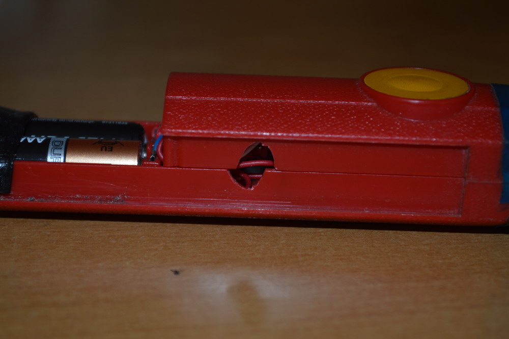

    отверстие в корпусе-ето для регулировки чуйки.
    цена 200грн.

    600 витков проводом 0.2-0.3, длинна намотки 3-3.5см на ферритовом стержне длинна которого 5-6см. при намотке виток к витку, больше чувствительность и стабильность ,чем при намотке в навал. параллельно динамику подпаяйте резистор 100ом.
