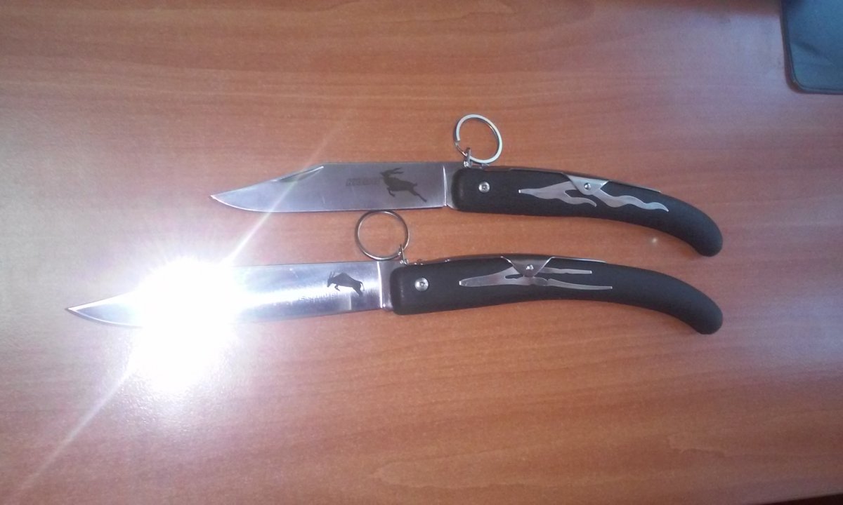

    Спасибо продавцу, получил Eland k Kudu . 20160701_175117.jpg 20160701_175117.jpg

    Фото одного из новых владельцев.

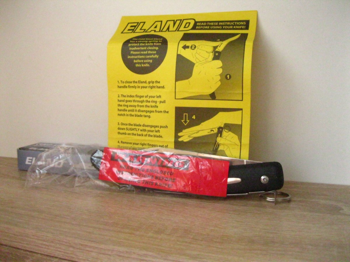

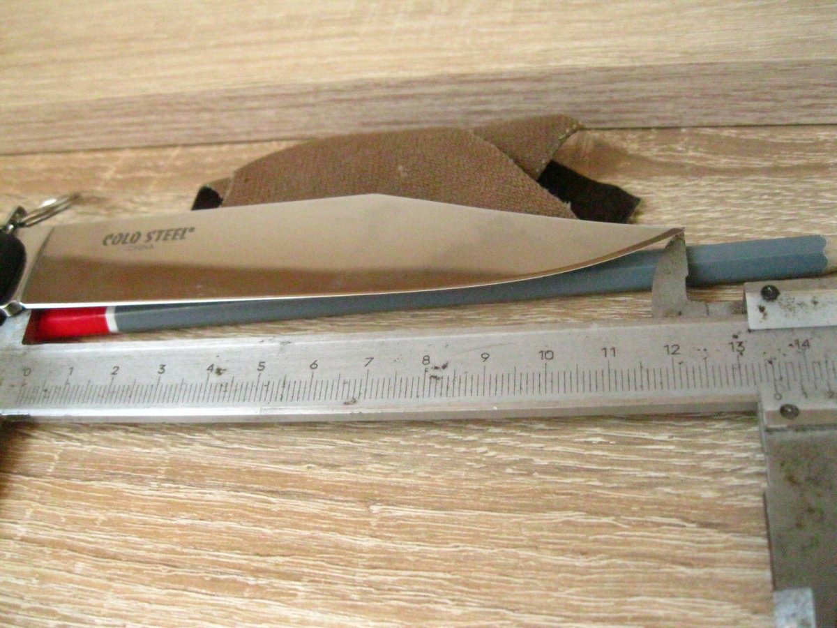

    Итак, обещанный обзор, на нож Cold Steel Eland. Старший брат Kudu от все той же «Холодной стали» и внучатый племянник (переросток;)) Окарі. Нож поставляется в стандартной для Cold Steel-а картонной коробочке синевато-серого цвета(фото№1).
    Внутри оной находится сам нож в целлофановом пакетике с красной бумажкой-предупреждением «Внимание. Прежде чем открывать нож- ознакомьтесь с инструкцией». Сама инструкция представляет собой половинку листа А4, где в нескольких словах и двух картинках объясняется как пользоваться замком типа RingLock(фото№2).

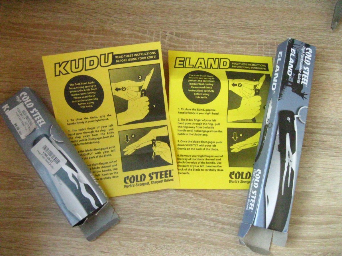

    Кстати, коробочки, предупреждения, инструкция – все абсолютно идентично как у Kudu(фото№3).С учетом на возраст естественно, на коробочке от Eland например добавлена пиктограмма QR-code, которая, после сканирования, отправляет нас на официальный сайт Колд Стила.

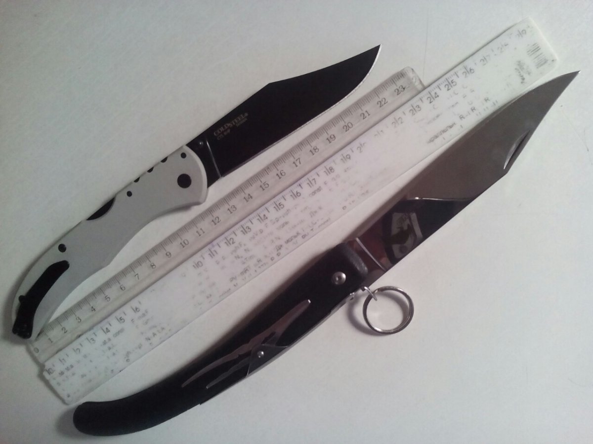

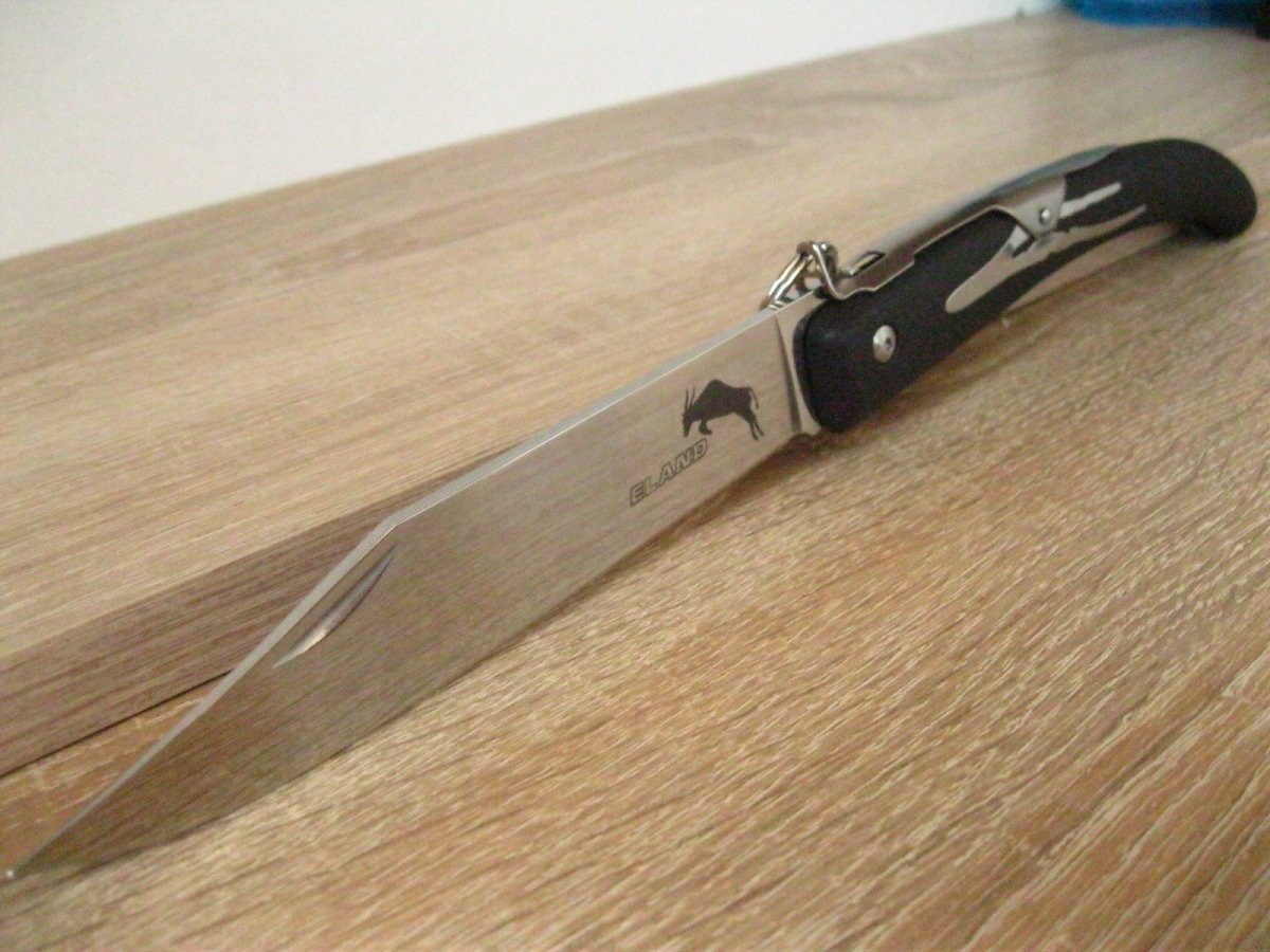

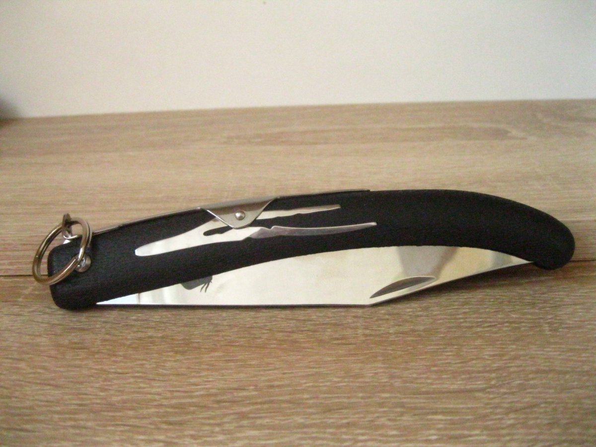

    Теперь про сам нож: ну что тут скажешь, при первом открытии вау-эффект (и у вас, и окружающих - гарантирован). Это не нож, это реально сабля! Он даже как то внушительней 1 и 2 Раджи смотрится)) Больше всего мне, почему то, напоминает наваху, как на старых
    литографиях(фото№4).

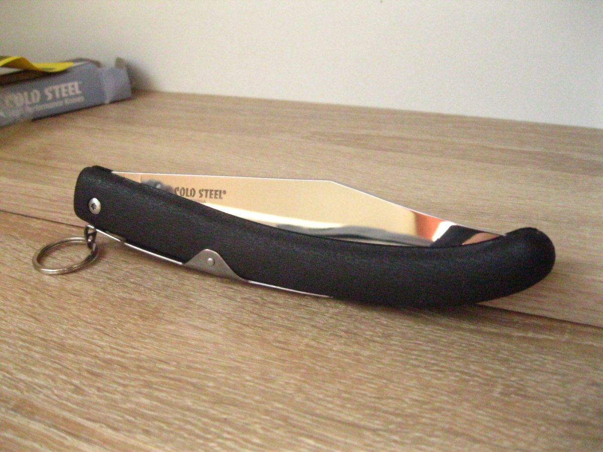

    Серьезно, габариты впечатляют(фото №5,6,7).
    Кисть у меня не самая крупная, но и не самая миниатюрная (фото№7-1).
    Вот заводские ТТХ, взятые из старого каталога:
    Длина клинка: 133,3мм
    Толщина клинка: 3мм
    Полная длинна: 301,5мм
    Материал клинка: сталь 4116
    Вес: 104,89г
    Материал рукояти: Zy-Ex
    Вобщем все так и есть(фото№8,9).

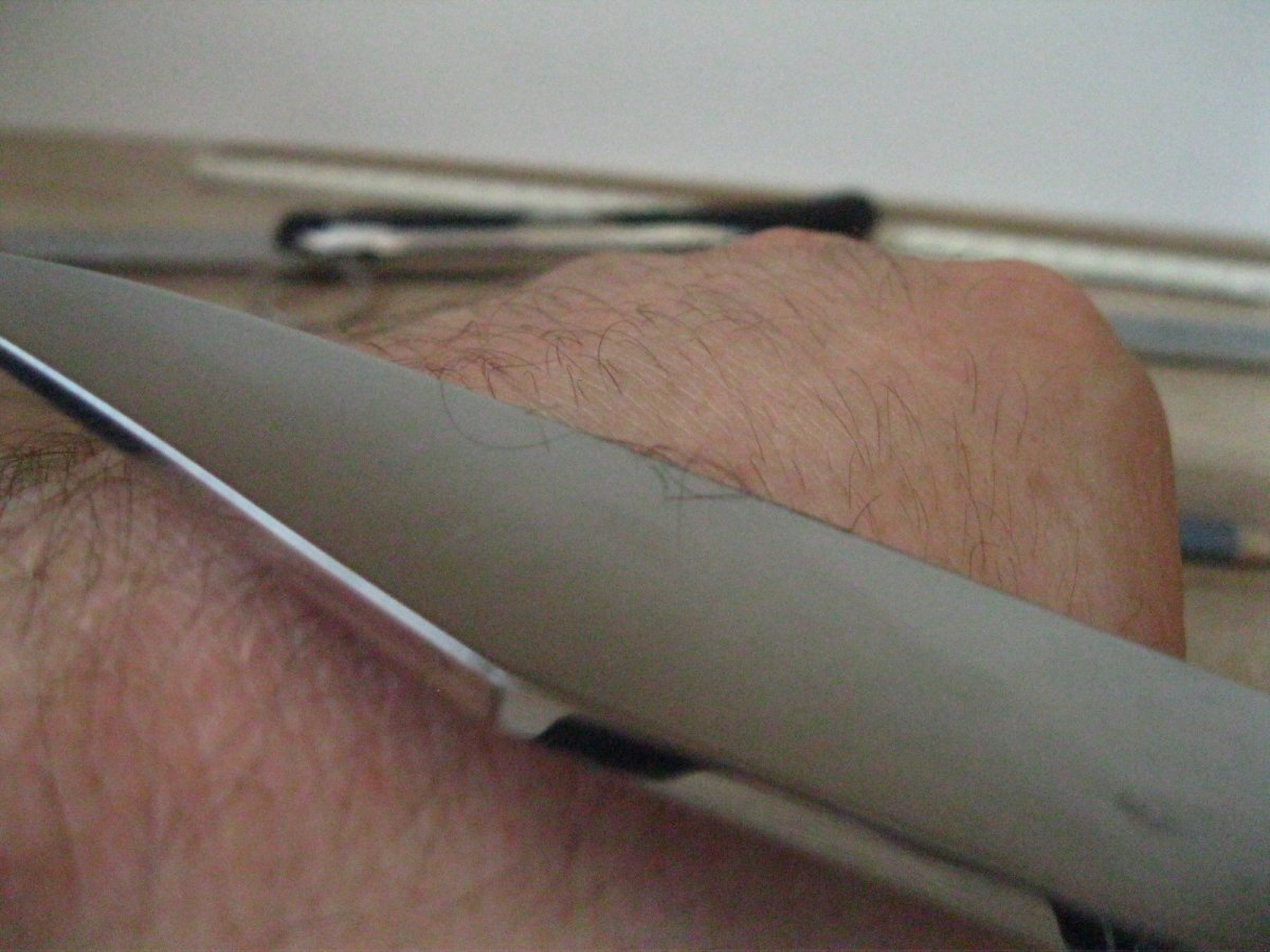

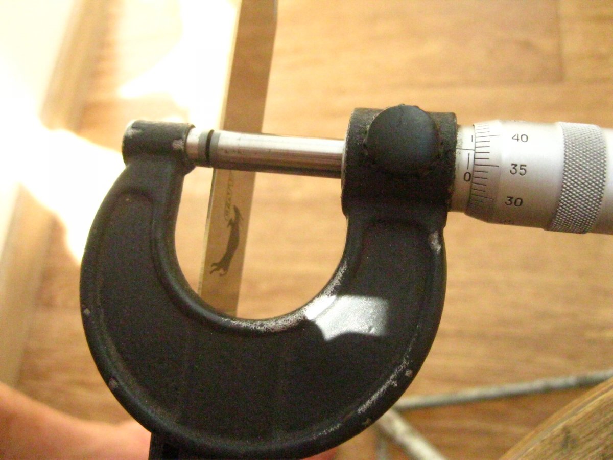

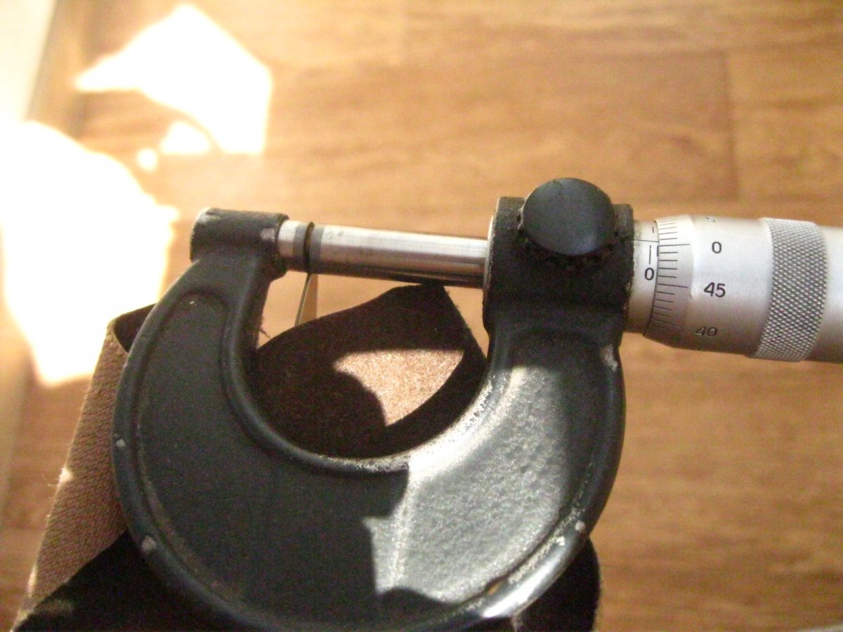

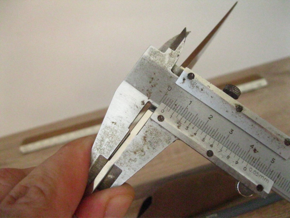

    А вот сведение, - не порадовало. Я думал будет что-то стандартное для Колд Стила, от 0,4-,06мм посредине и до 0,7-0,8мм на кончике клинка, но оказалось что нет. 0,87 и 1,1 мм соответственно, сначала мерил своим штангенциркулем, потом, дабы удостовериться, взял с работы микрометр поверенный(фото№10,11).
    В итоге отличный резак, которым он должен бы был быть, перестает быть таковым.. Нет, он режет, все же спуски от обуха – лучшая геометрия для реза, но все равно, могло быть и лучше.

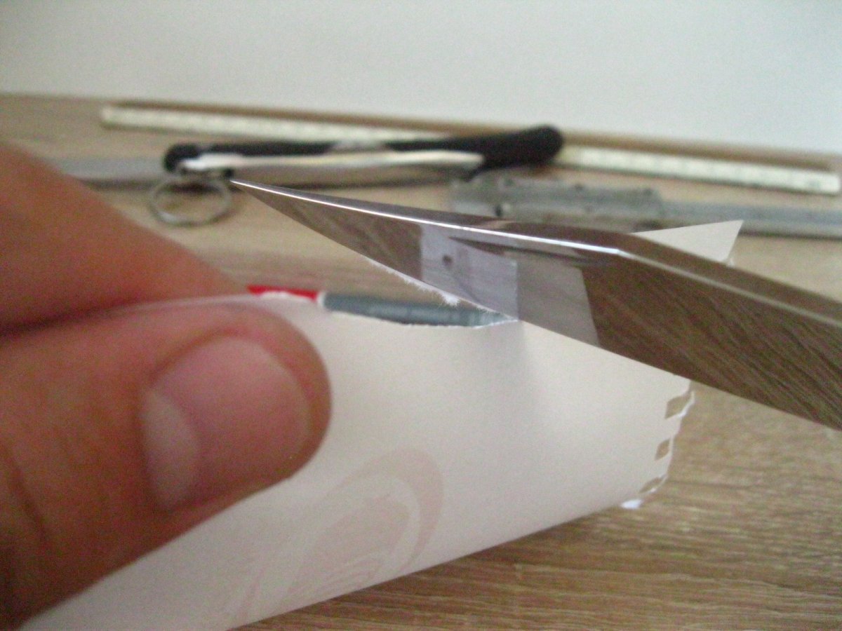

    А вот бумажку режет как то неуверенно, а местами вообще рвет, что странно..(фото№13)

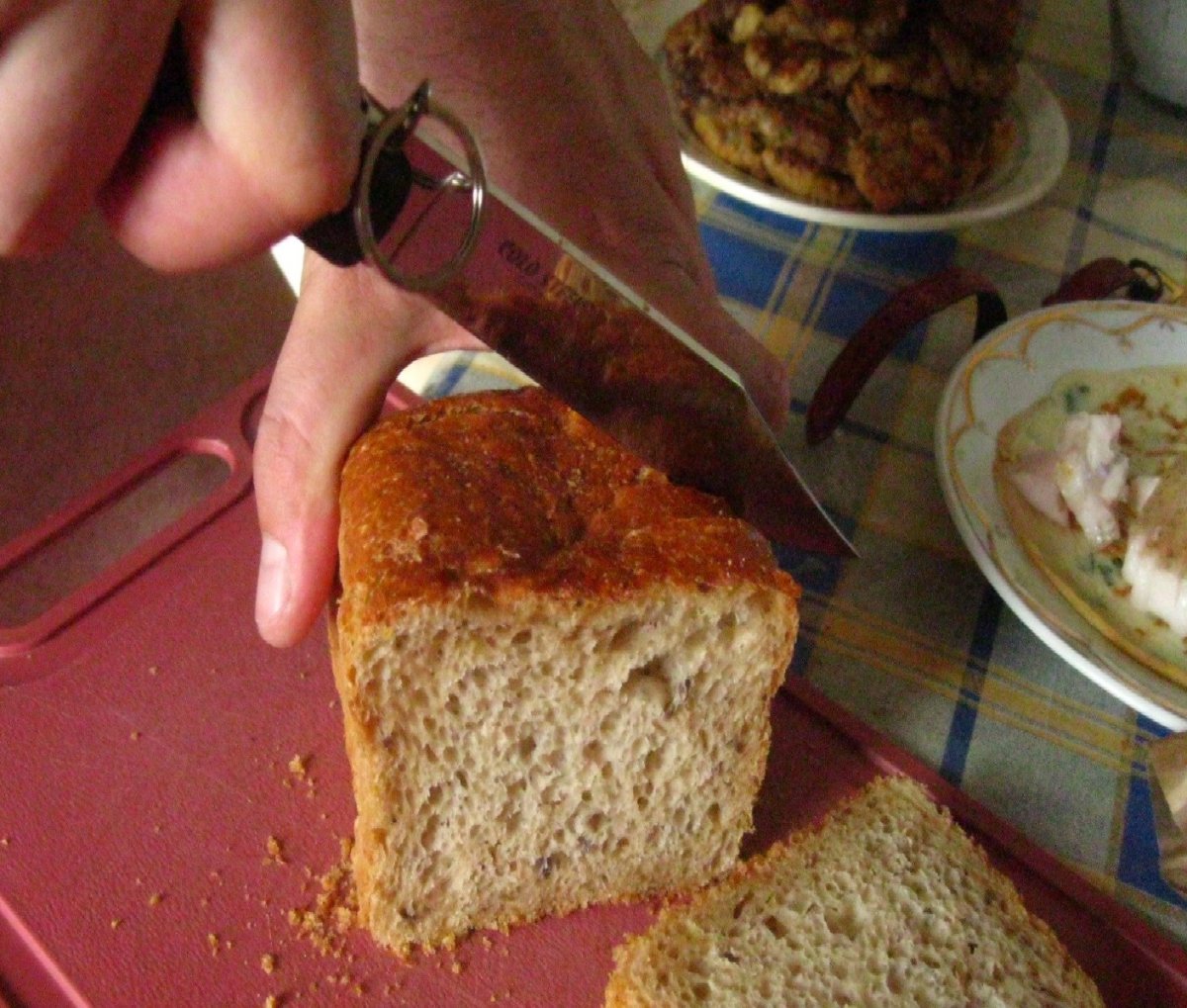

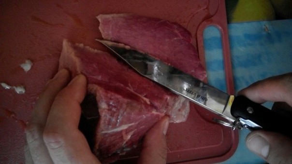

    Далее небольшой тест по продуктам, свежий хлеб, помидорка и полкило свинины:
    - хлебушек режет средненько, крошит, но все же режет, а не продавливает, ну и естественно с таким клинком по кругу резать не надо;) (фото№14)

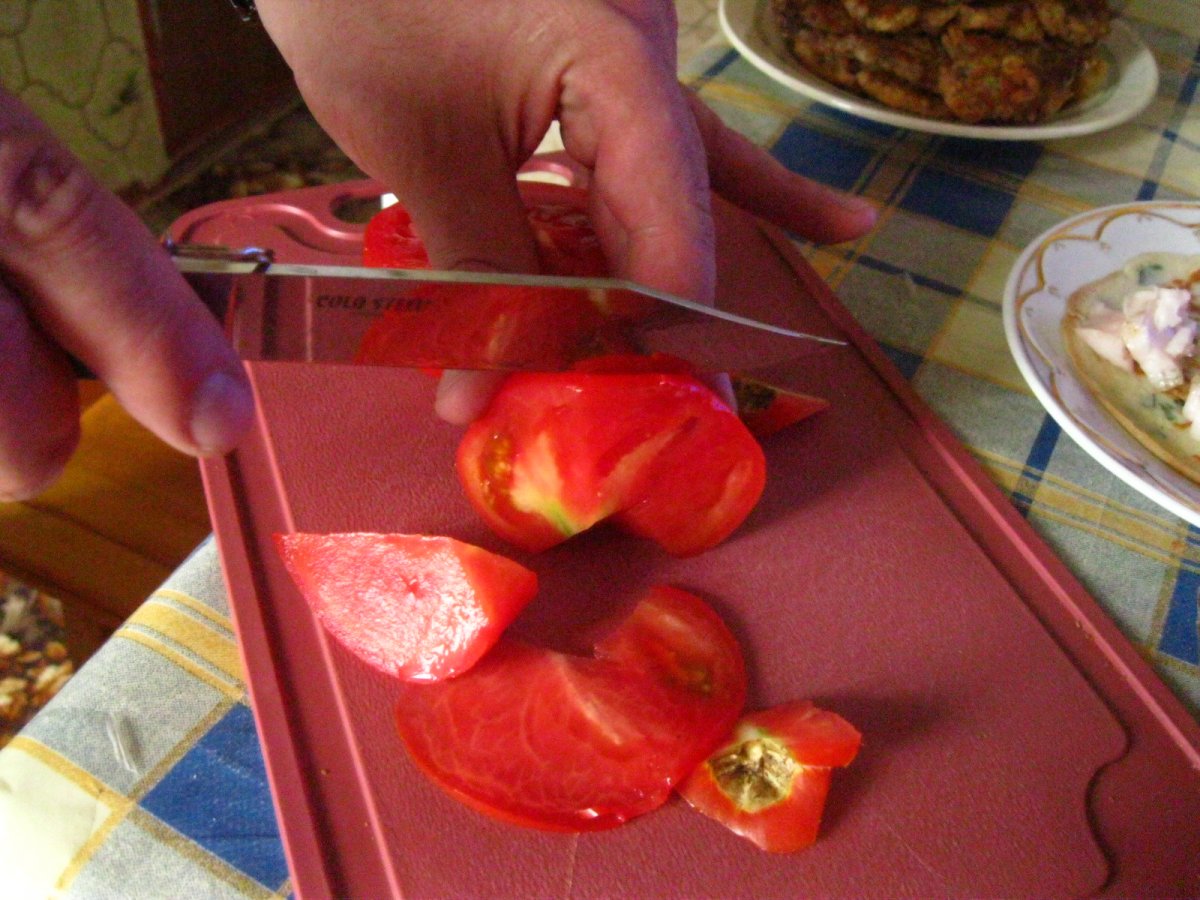

    - с помидоркой похуже, не очень кожицу прорезает, что то напортачили малехо с заточкой (фото№15)
    - мясо порезал.. терпимо)(фото№16)
    После продуктовых тестов, нож бумажку резать перестал совсем, но все еще брил.

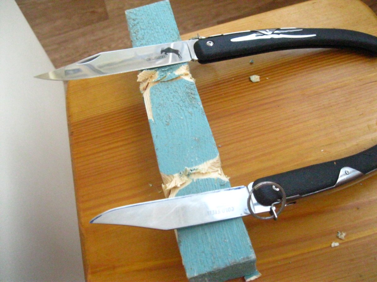

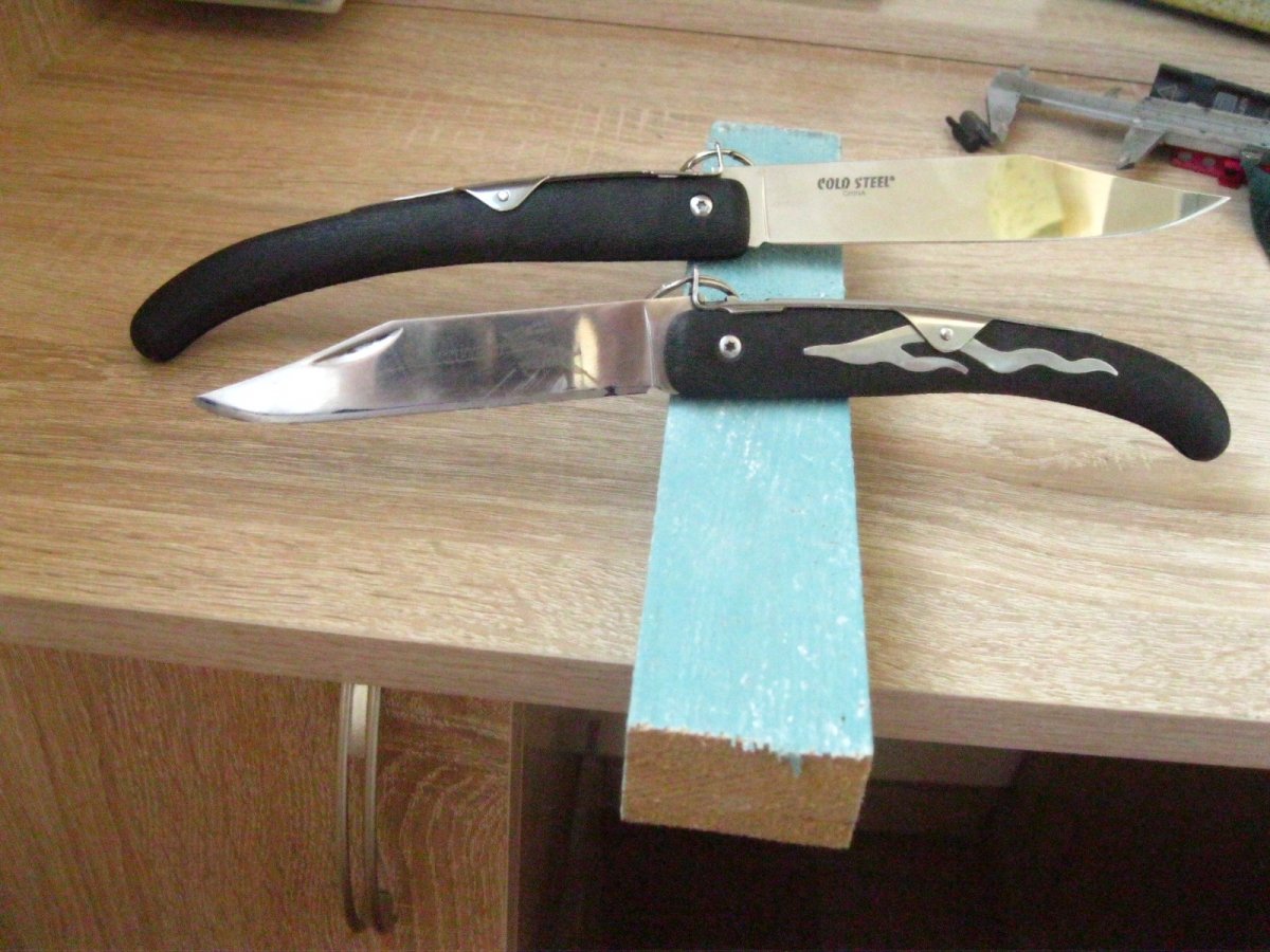

    Далее решил сравнить как испытуемый строгать будет, сравнить решил с младшим братом Kudu. Должен заметить что Kudu – нож отца, к ножам он такого пиетета, как всякие ненормальные найфоманы, вроде меня, не испытывает, посему нож, а особенно заточка в состоянии о-очень уставшем. Пришлось его немного заточить, а то уж совсем неравным было бы состязание. Особо не изгалялся, двумя камнями 300 и 500, буквально за 30мин сделал вид что заточил.
    Взял сухой сосновый брусочек 3*4см и сделал каждым ножом по 25 резов, особо на нож не давя. В принципе результат одинаковый, но чисто по ощущениям строгать Kudu было легче, за счет меньшей толщины клинка и более деликатного сведения(фото№17,18). А вот ковыряет лучше Eland, за столь мощный кончик можно особо не боятся.
    С резом более-менее понятно и в общем ожидаемо, при таких параметрах.

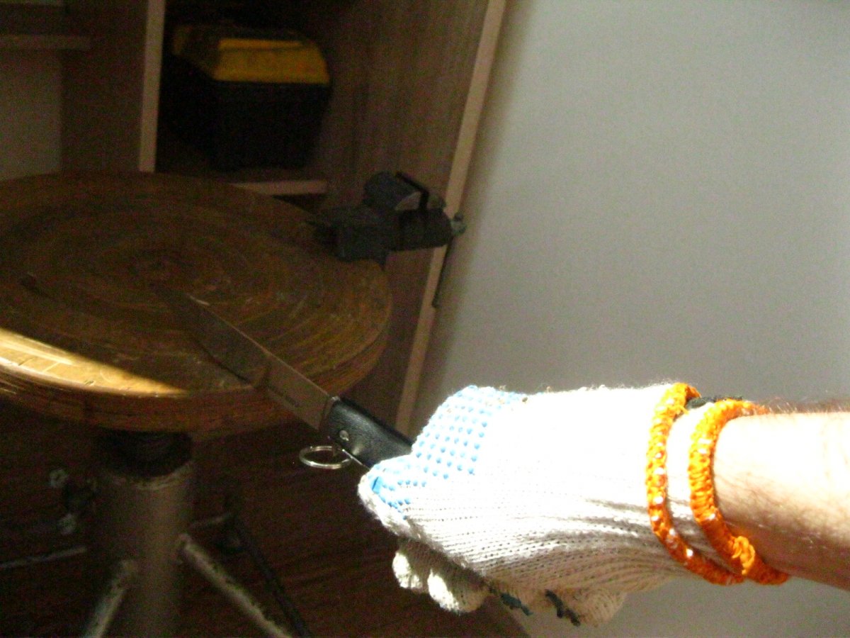

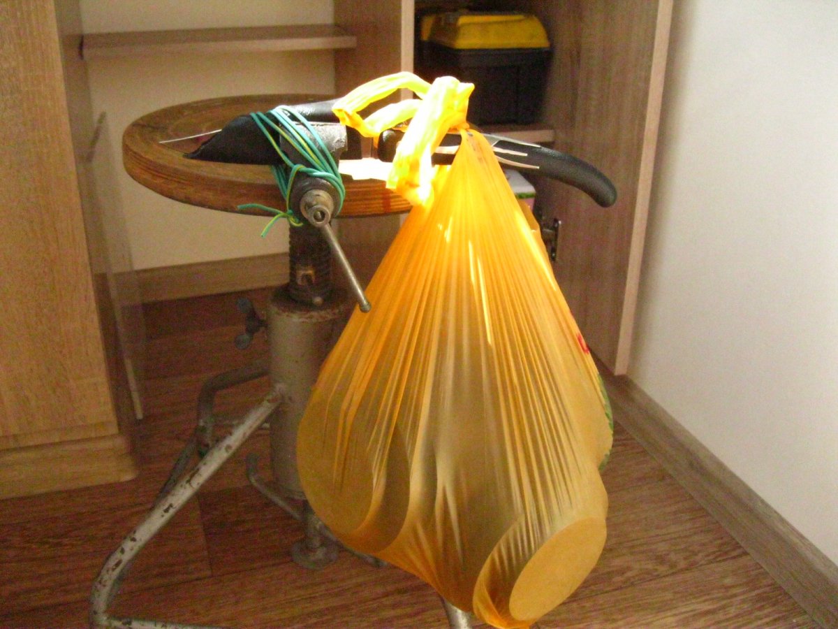

    Далее меня интересовал замок, по причине ненадежности которого (вроде бы как) нож и сняли с производства. Чесно говоря сначала хотел проверить как в оригинальном видео, там маньяки из Холодной Стали (ЕМНИП) 90 кг к нему подвешивают, но нож стало жалко) И я ограничился двумя гантельками по 12 кг каждая, итого 24кг(фото №19). Замок держал спокойно, я еще немного на нож облокотился, с опаской, но, видимо, маньяки не врут и запас прочности действительно довольно велик))

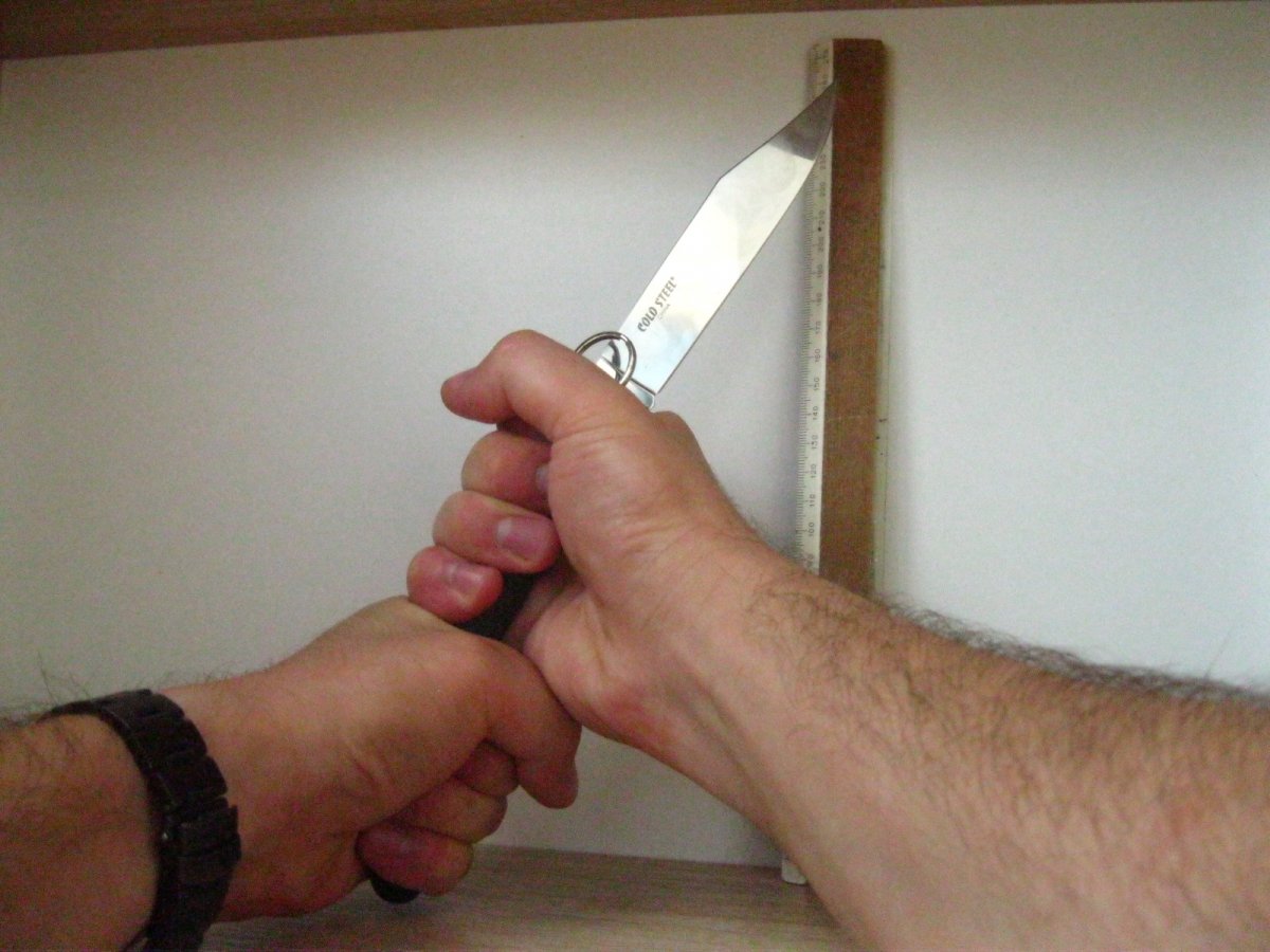

    Теперь классический «табуретный тест». Честно признаюсь, было страшновато, как представлю, что это чудовище сложится мне на руку, аж в дрожь бросает))) Одел две перчатки, а между ними кусок кожи проложил. Первых пару ударов осторожничал, а потом вошел во вкус и уже от души долбил, но Eland моих усилий не замечал (фото №20). Кстати сказать, потом проверял так Kudu и вот его сложить удалось буквально на 5-м ударе (сделаем ему скидку, нож используется в хвост и в гриву).
    Итог – замок на 5-ку.

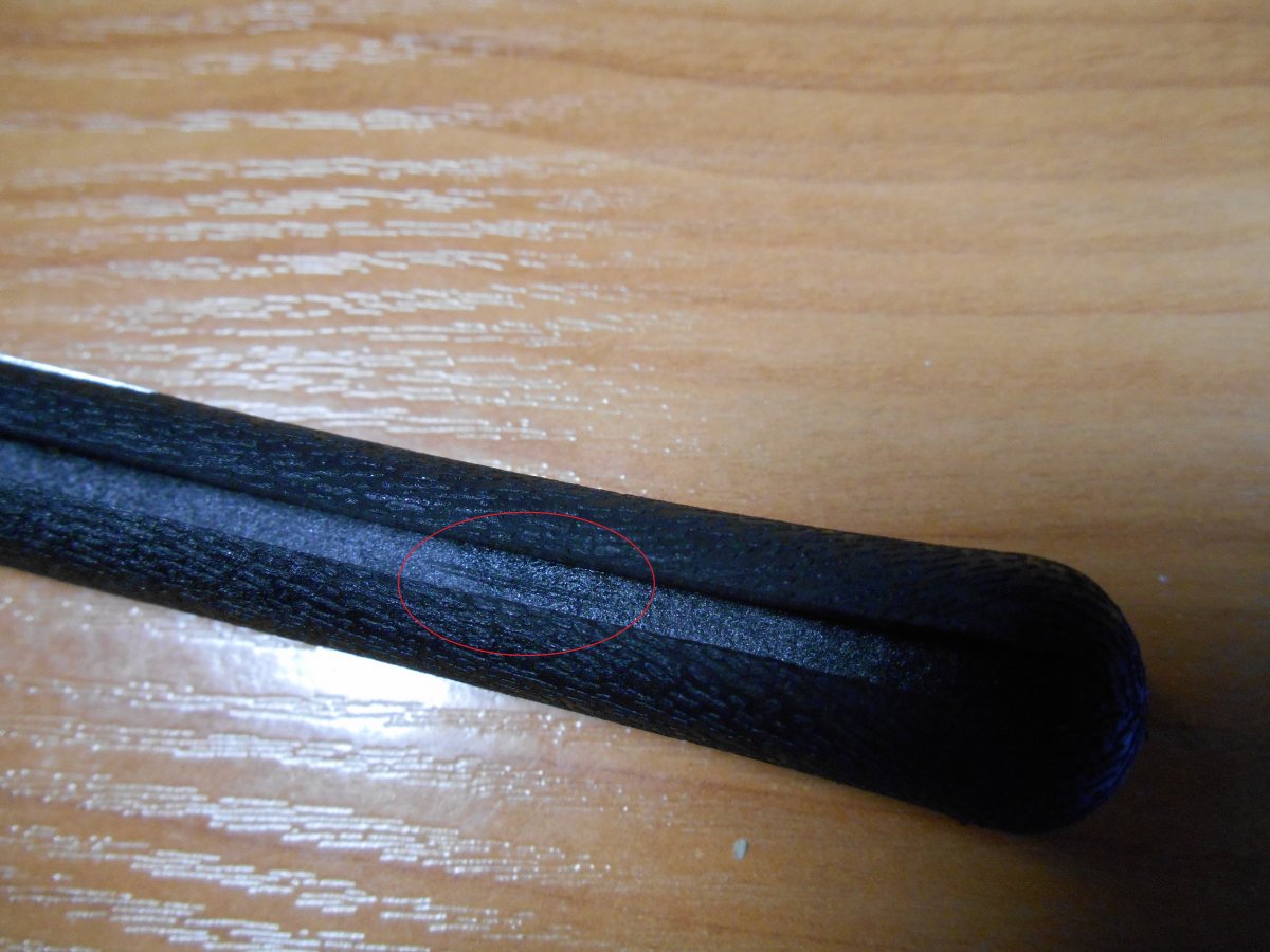

    Пока все мной сделанное и увиденное, подтверждало что нож оригинал и сделан на традиционном уровне фирмы Cold Steel- мощно. Рукоять ножа (материал) один в один как у Куду, да и тактильные ощущения, цепкость и т.д. именно как у других бюджетников этой компании (сравнивал с имеющимися у меня Kudu и Canadian Belt Knife). Клинки, их обработка – идентичны. Вот такая вот небрежность (заковы, следы от работы промышленного штампа) в обработке пятки (и вообще всех «невидимых» частей) клинков есть и Eland-a, и у Kudu(фото №21).
    Кстати, дополнительным доказательством оригинальности, как по мне является вот такой вот баг(фото №22). Старался как мог передать, но фотограф я не очень, короче, то что обведено на фото красным – трещина в районе оси коромысла замка. Об этой трещине упоминают владельцы ножей в своих обзорах и на Ютубе, и на буржуинских форумах.

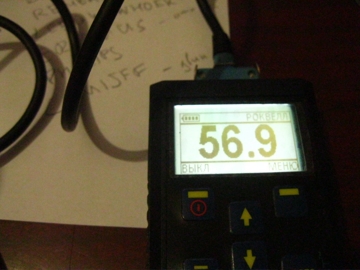

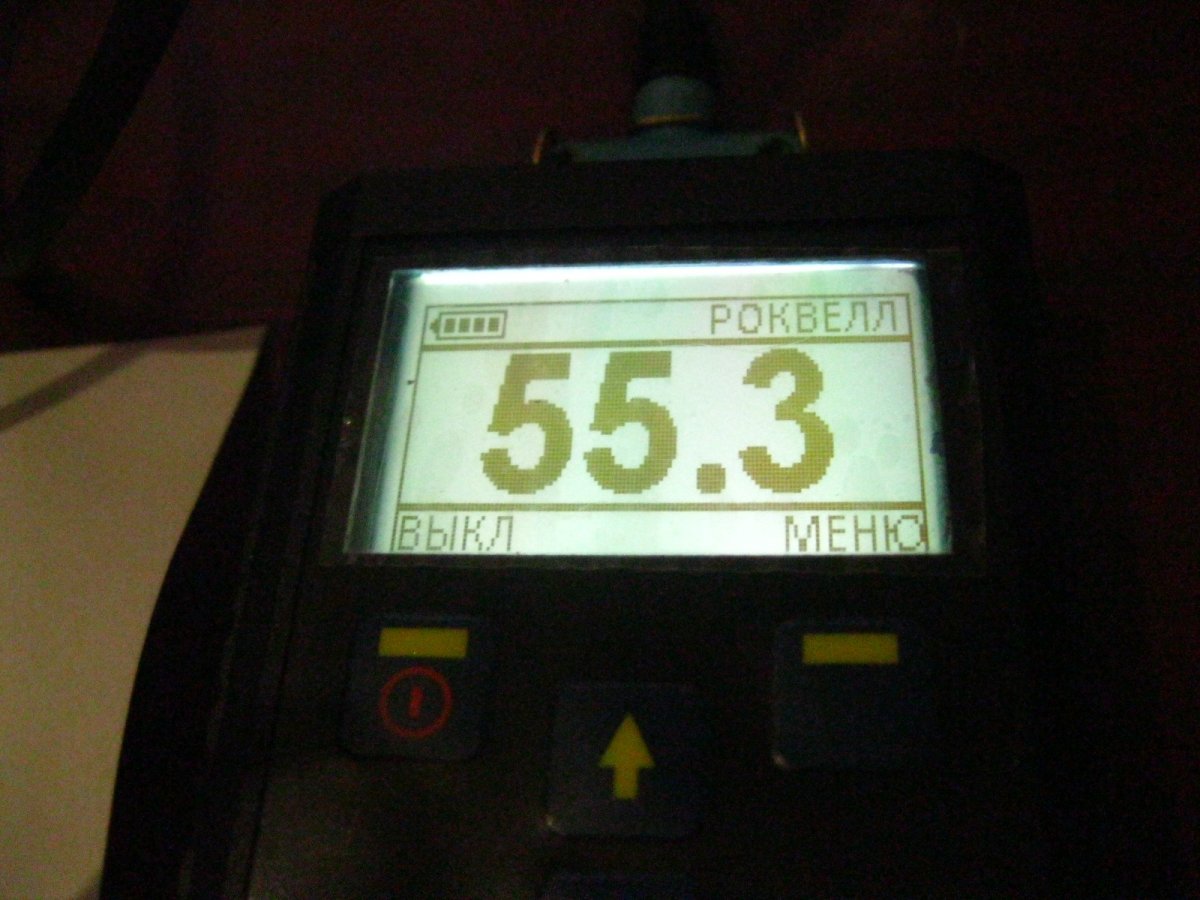

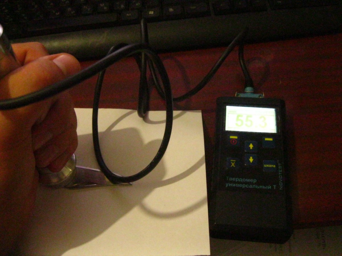

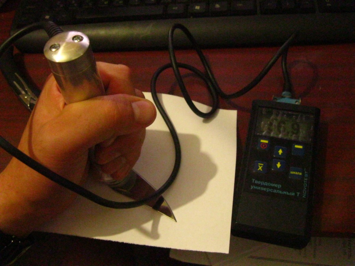

    Сделать хим-анализ клинка и проверить что там на нем на самом деле за сталь я не могу:( Зато могу сделать твердометрию. К сожалению динамометрический твердомер сейчас в ремонте, но ничего, обойдемся ультразвуковым, он довольно точно показывает, проверено годами использования(фото №23,24). А вот результат Kudu(фото №25,26). Можно сказать, что результат идентичен и это послужит косвенным признаком того, что сталь на клинках обоих ножей одинаковая.
    Подводя итоги еще раз хочу сказать что подопытный Eland, который мне абсолютно безвозмездно предоставил уважаемый RomeoGV, с моей точки зрения является оригинальным ножом фирмы Сold Steel. На истину я не претендую но все сомнения которые у меня были - развеяны, надеюсь что этот обзор убедит всех остальных потенциальных покупателей в оригинальности продаваемого ножа. Так же хочу всем порекомендовать RomeoGV, как очень обязательного и порядочного человека и продавца.

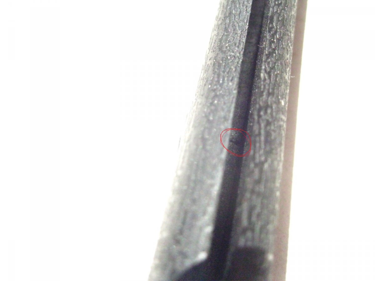

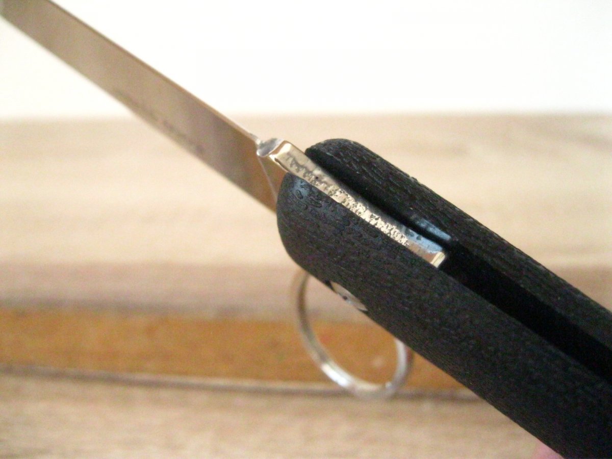

    Недавно выяснился один нюанс, которому я значения не придал, а коллега VedymaK видать не разглядел. А, как оказалось, некоторых пользователей он сильно расстраивает.
    РК, небольшим своим участком, при сложенном клинке касается внутренней поверхности рукояти. Я просмотрел десяток экземпляров-такая особенность есть у всех, поэтому, могу утверждать, что косяк носит массовый характер. Прошу обратить на это внимание при заказе, т.к. если Вас этот косяк не устраивает-нож Вам однозначно не подходит.
    Ну и помним, что нож стоит 12$, столько же стоит, например, Явара Cold Steel Mini Koga в которой 60г пластика и нет ни одного винтика, колечка и уж тем более клинка в 13см. Ну или 0,5л не самого паршивого скотча.
