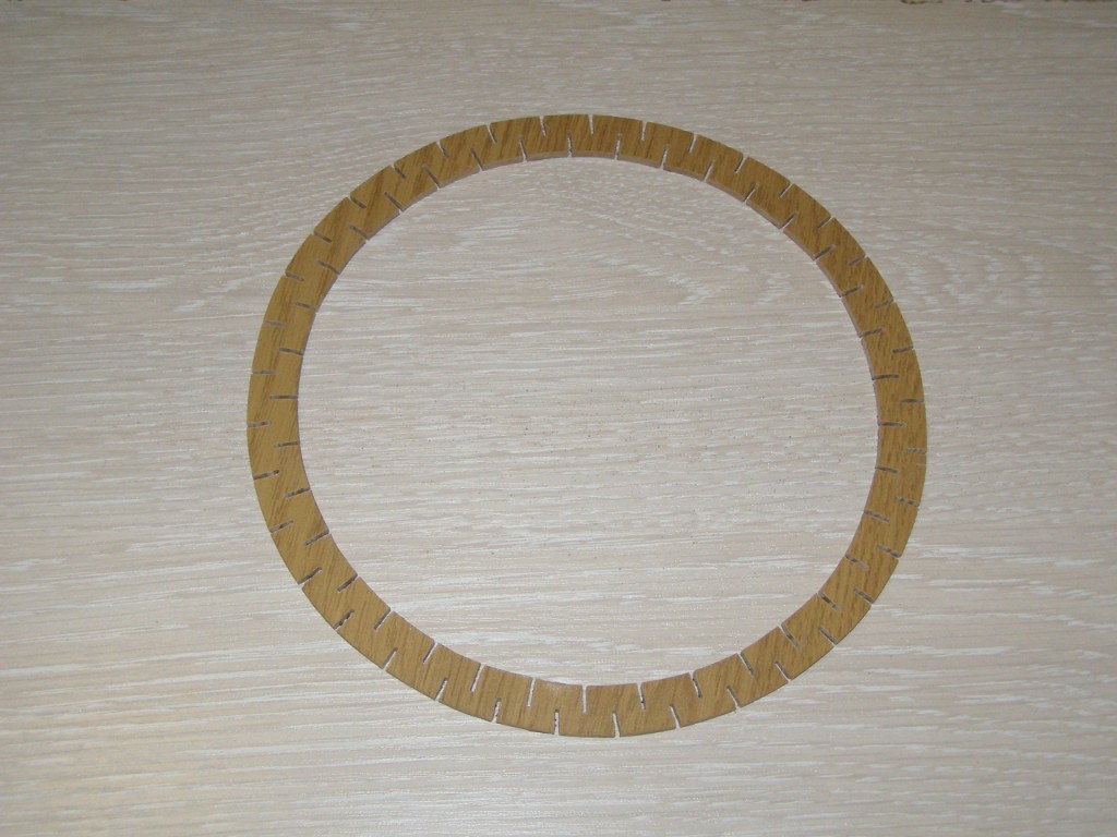

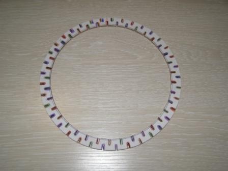

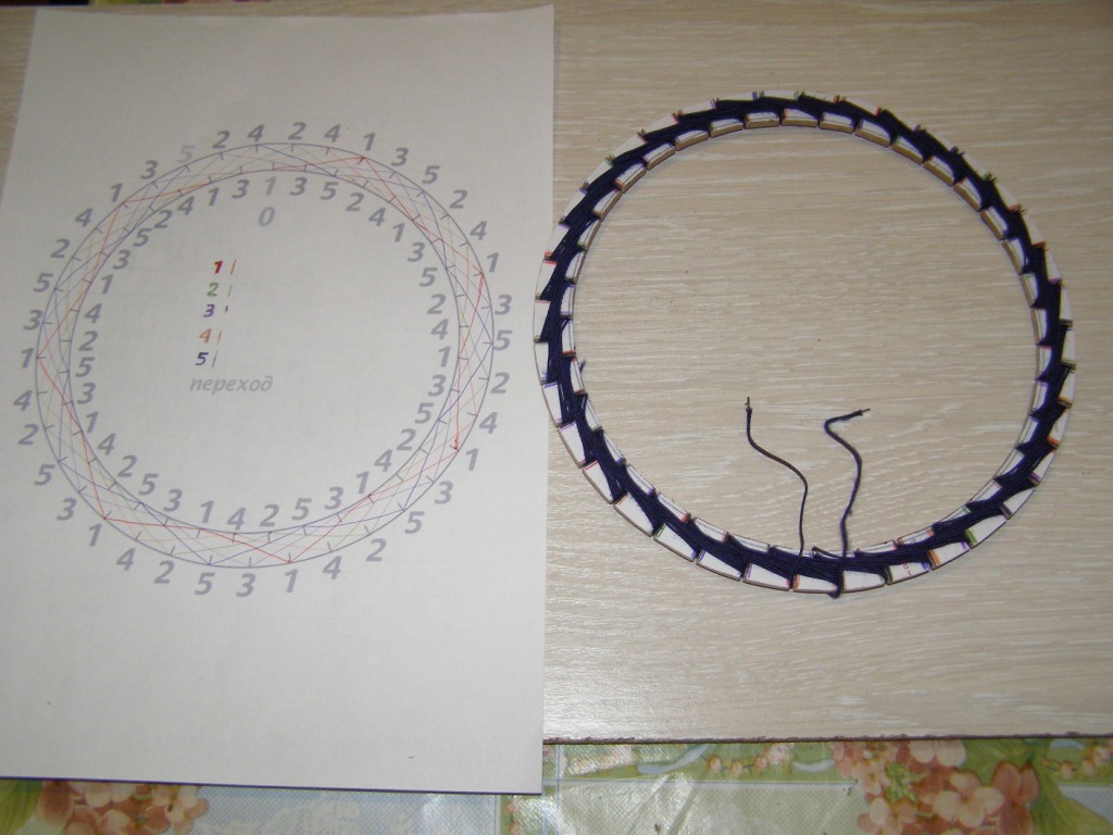

    Продам качественную корзину для Кощея-5и.Корзина расчитана для набора Мастеркит NM8041/42/44 Датчик для металлоискателей.Шаблон сделан качественно из ДВП и в дополнение пропитан акриловым лаком .Корзина намотана проводом ЛЕШО-2 диаметр провода 0.68мм.Качество и правильность намотки гарантировано.Тест провел дома по воздуху уверено цепляет 5 копеек на 25-26см !!!! А вне дома будет поболее.Фото корзины.Цена 180грн.

    Извените за офф топ,как по мне странная корзина(плетение)..На сайте Щедрина вродь видел другие..Да и вообще предназначение датчика корзиночного типа-это разнести витки на расстояние друг от друга(для уменьшения паразитной в данном случае межвитковой индуктивности)...Хотя, эти импульсники схавают все..

    Да вы правильно заметили что плетение не как у Щедрина.Я в инете нашел древнюю книжку 1948года так там очень подробно было написано о корзинах и способах намотки любой индуктивности и их назначениях и я выбрал такое плетение.Причина я мотал корзину как рекомендовал Щедрин мне по захвату непонравилась и я остановился на таком плетении как было нарисовано в книге 1948года.И еще весь прикол в проводе.Лучше для импульсников мотать в шелковой изоляции и пропитать лаком а не эбоксидной смолой у последней возрастает паразитная емкость а нам она не нужна.

    Вас понял,видел эту книгу.А для того,чтобы был нормальный захват-на оправке нужно сделать пропилы чуть шире и глубже и тогда провод не будет выпадать(из личного опыта).

    Учту сделаю прорези на 2мм глубже.
