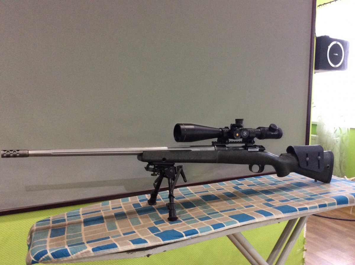

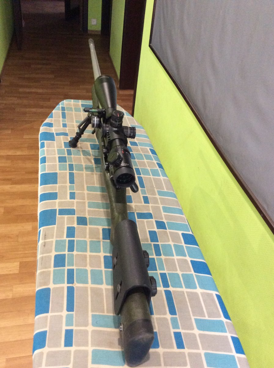

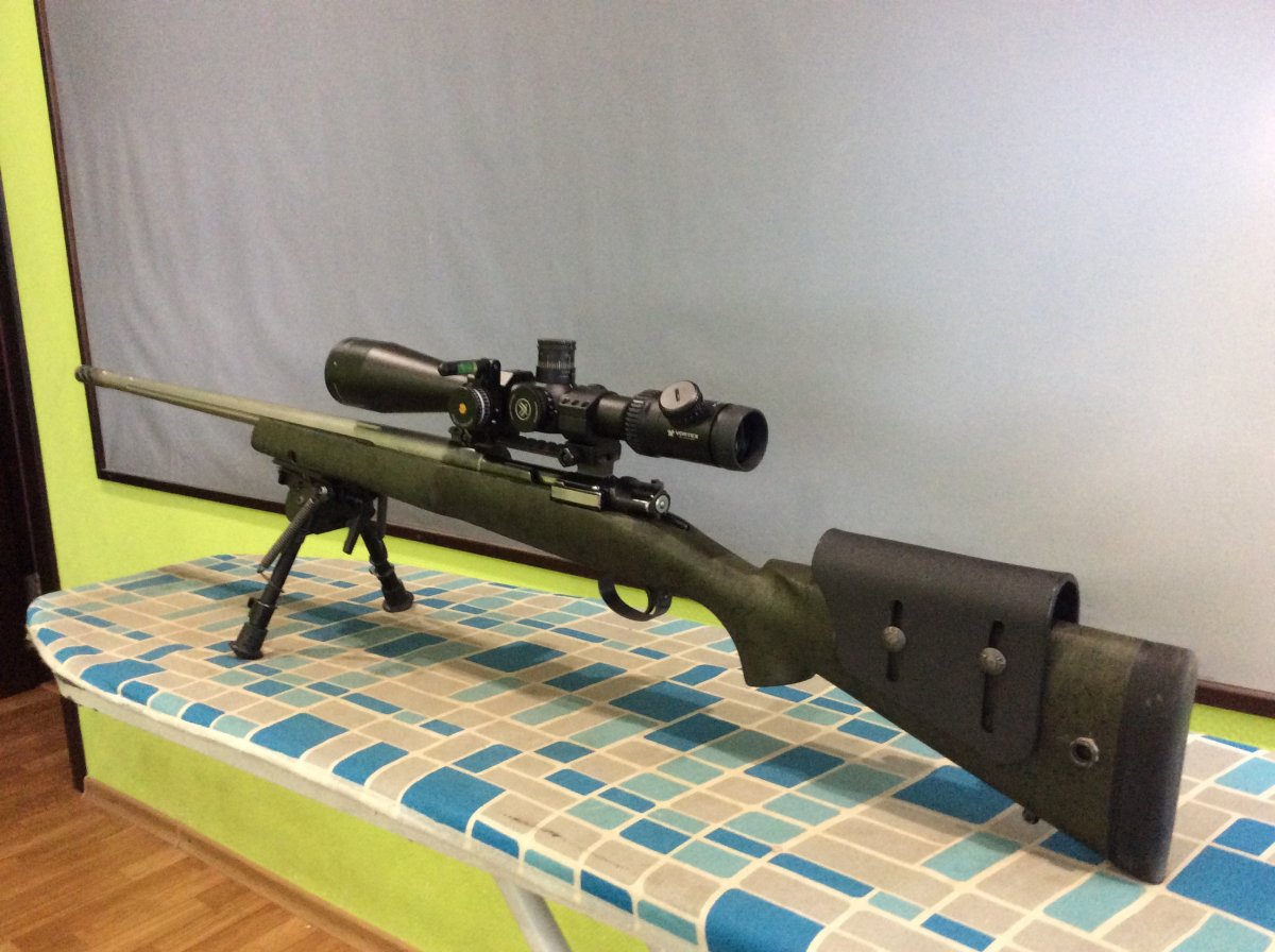

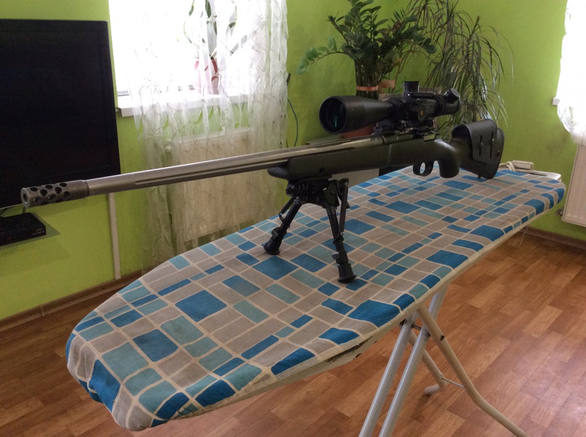

    Продам свою красавицу
    В девичестве карабин Brno в калибре .308 win (на базе карабина Mauser k98) был куплен новым
    Настрел со стволом .308 около 150шт только охота
    Затем сильно захотелось пострелять точно и далеко и понеслось...
    Установлен ствол Бартлейн 22", калибр 6,5х55,нержавейка, канелюры, конус от 30мм у ствольной коробки до 17мм на дульном срезе.
    Резьба 14х1L
    ДТК типа блазера
    Все это делал Зброяр (еще в то время когда у них были хорошие мастера ;-)
    УСМ заменен на Timney Delux, сейчас настроен на 800гр без свободного хода.
    Узел предохранителя вместо родного установлен MAUSER 98 M70-STYLE BOLT SHROUD WITH SAFETY от DAKOTA ARMS
    Ложа - БеллКарстон медалист на аллюминиевом шасси со щекой Карстена, сделан бединг Devcon
    В ложе вклеены быстросьемные выжимные антабки (не китай)
    Магазин штатный неотьемный на 5 шт.
    Планка вивера из инструментальной стали ханд мэйд - на правильном заводе фрезерована.
    Комплект обкатан и пристрелян.
    Настрел около 500 все заводскими норма голден таргет и немного хорнади сст по биообъектам.
    Правильная чистка качественной химией
    стрелок я так себе но полминуты он стреляет стабильно
    Второй ствол в 308вин в комплекте.
    Находится в Харьковской области продажа только с розрешением на приобретение
    Так как по правилам форума необходимо то поставлю цену за комплект например $3500 в эквиваленте (если есть реальные предложения по цене то добро пожаловать в личку я готов к любому диалогу)
    Покупателю дам бонусов много

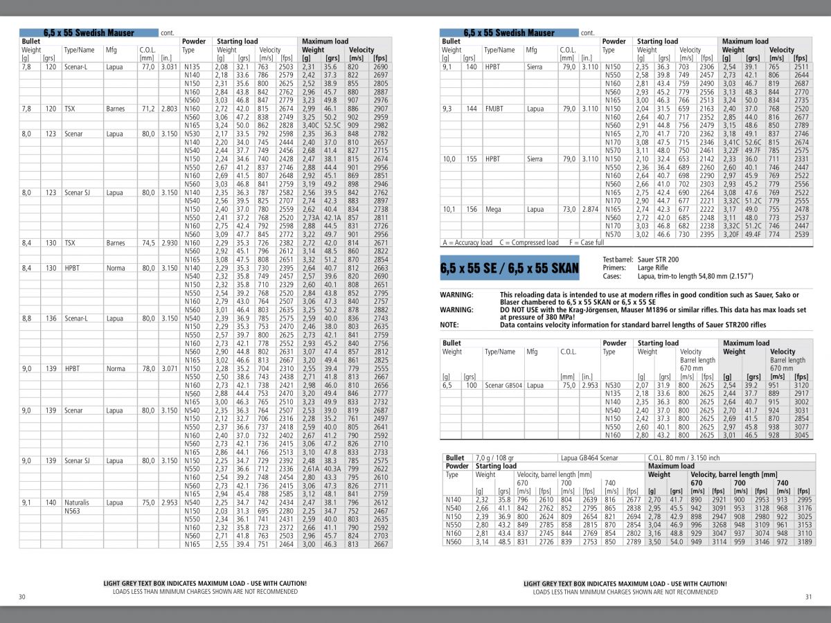

  13. Vasiliy_sk
    Vasiliy_sk Oberfeldwebel
    2.006
    Обычно ресурс таких высокоскоростных стволов около 1000-1500выстрелов до ухудшения кучности. Чем больше скорость пули и чем выше давление - тем ниже ресурс. Плата за высокие скоростя. Стрелять то будет, но не так точно. Это как бы не пострелушечный калибр и тренироваться им стрелять надо только если относиться к стволу как к расходнику. А так очень хороший и продуманный калибр во всем за исключением ресурса.
    Останнє редагування: 19 бер 2018
  14. Продавец oleg_pea
    oleg_pea Feldwebel
    1.058
    Украина Харьков
    А что Вы подразумеваете под высокоскоросным патроном?
    Посмотрите скорости в каталоге вихта
    Я стреляю пулькой 140грейн
    По Вашему 700-800м.с это высокая скорость?
    Misha.1986. подобається це.
  15. Vasiliy_sk
    2.006
    Вот что люди говорят о данном калибре. Там адрес есть - сами почитание. Хотите на английском ссылок накидаю.
  16. Vasiliy_sk
    2.006
    Как то так

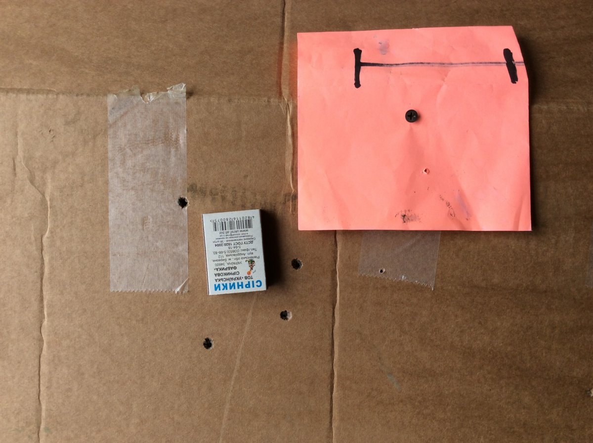

    Вот поехал на полигон пострелял на 600м температура +2 ветер 1.5-2м.с. почти встречный стрелял с сошек с крыши машины стоя на бампере (не очень удобная позиция)
    Хотел проверить насколько уже "убитый" ствол ;-) сделал 4 выстрела
    Василий делайте выводы сами...
    Ну как то так

    Ресурс шведа, по двум разным винтовкам Тика и Блайзер ( 139 сценар 855 м/с, 142 СМК 865 м/с) составил 3700 и 4300 выстрелов соответственно. После чего, при заметном разгаре пульного входа, кучи «расползлись» с 0,3 до 0,5 и с 0,1 до 0,3 МОА ))). По Тике дальше не знаю, а Блайзер и сейчас с настрелом под 6000 держит меньше 0,5 МОА матчевой пулей и 1 МОА акубондом. Человеку для охоты «за глаза».
    Меньше читайте херню «диванных калькуляторов»)

    И снова та-же гладильная доска... Имею карабин на той-же основе в кал.30.06. Не подскажете, где брали УСМ и блок предохранителя на затвор? С ув.Андрей.
