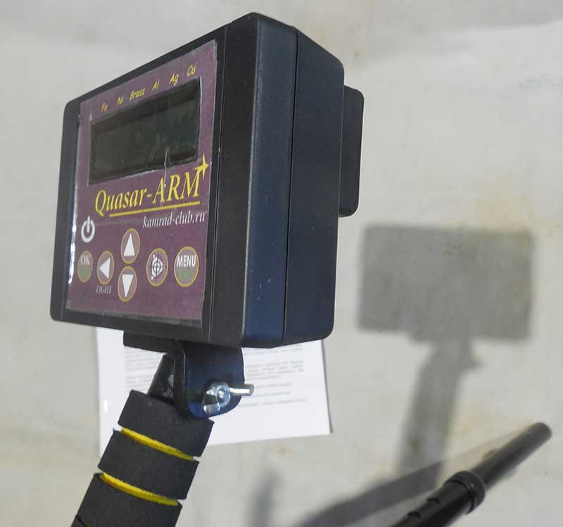

    Продам герметичный Квазар-АРМ с гермонаушником - 4500 грн (цена БЕЗ литиевых аккумов и зарядки).
    Прошивка стоит 9.0.9 (но могу поставить любую по желанию).
    Голова DD-20см.
    Штанга - "не фонтан", но если будете брать, то за пару дней сделаю идеальную (входит в с сумму прибора).
    Электронный блок в герметичном турецком пищевом пластиковом корпусе (дополнительно улучшен силиконовый уплотнитель!).
    Поиск производится: вскрыть корпус, включить питание, настроится. снова закрыть корпус...
    Водяной поиск до 2-х метров.

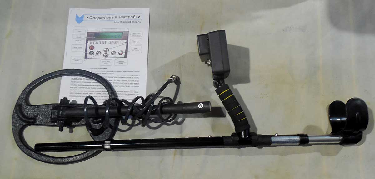

    Собрал и отдал тут позавчера однокласснику такой вот Квазар АРМ, если кому такое чудо интересно, соберу под заказ.

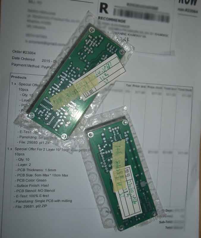

    Пришли фирменные платы на SeaBass...
    Могу начать изготовление подводный МД "SeaBass" на заказ.
    Бонус первому клиенту - цена 5000 грн. (вместо 6500 грн).
    ...Возможна Ваша (выбранная Вами) картинка на борт (будет вытравлена и отполирована)...

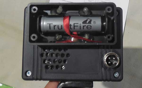

    Вот небольшое видео о варианте устройства и обслуживания герметичного батарейного отсека к прибору SeaBass^

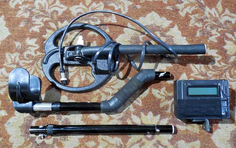

    Сборка и разборка прибора SeaBass с пластиковой штангой.

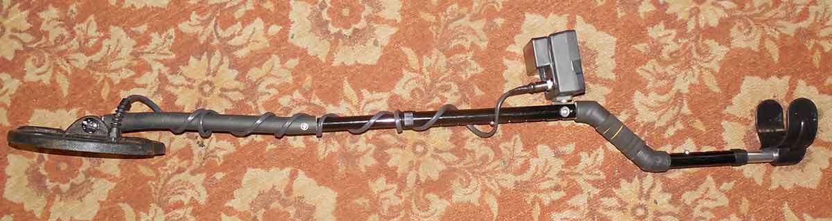

    Вот такая штанга получилась (делал в пятницу вечером, чтобы успеть на субботний коп ;)).
    На внешний вид электронного блока не обращаем внимания (некогда было окультурить, спешил на коп с друзьями)...
    Штанга дюралевая, удобна и для Квазара АРМ и для SeaBass, и для Tiger Shark...
    Рукоять металл + неопрен.
    Изгибы - армированный пластик + термоусадка черная.
    Красить пластик в черный цвет смысла не имеет, все равно оботрется...
