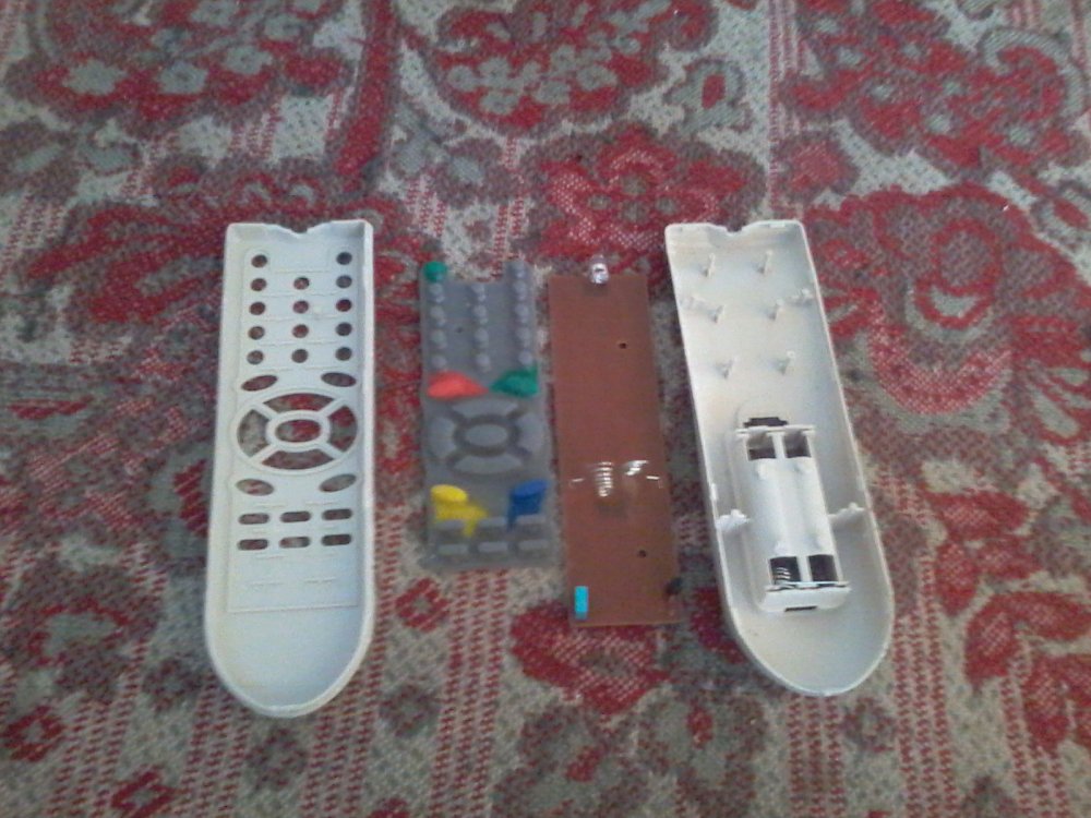

    Подумываю над герметичным корпусом под Квазар АРМ или Крот-2ХМ из орг стекла типа такого (есть выход на материал и механический цех):
    http://www.md4u.ru/viewtopic.php?f=37&t=9488
    Вопрос останется только в сроках и цене.
    Кнопки реализовать планирую через магниты и герконы внутри корпуса.

    герконы срабатывают не сразу а герметичная планка с клавиатурой для кнопок есть.подойдет с любой ду или калькулятора старого образца не китайские а турецкие или тайвань.в них кнопки как на ду для теликов или другой аппаратуры. расстояние между кнопками подходящее. это как вариант вам.сам делал герметичный корпус для кощея и так делал. с герконами эксперименты удачны но и отклики с опозданием. с ув.

    Если можно, то ссылку на такое чудо - ОЧЕНЬ ИНТЕРЕСНО!!!
    (всмысле эти герметичные планки с ДУ и т.д.)

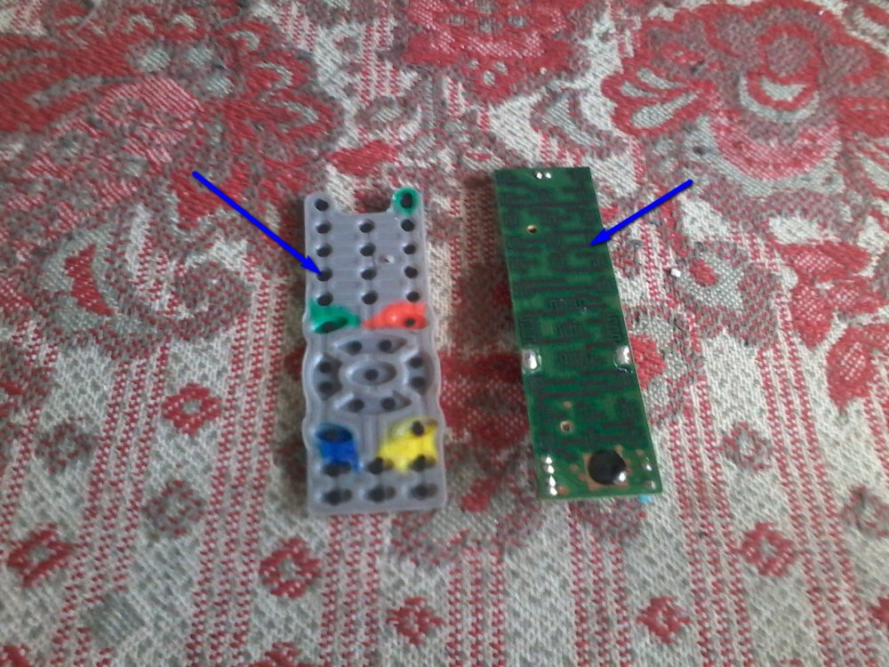

    планку делать самому а готовые кнопки не проблема.разбираете например ду от телека, посмотрите,заодно и ду от пыли почистите.впринципе если нет поломаного ду или калькулятора подходящего,то такие резинки можно купить на радиорынке.выбор кстати велик и стоят не дорого.

    и в чем их герметичность?!
    Как вы делали свои герметичные кнопки?!
    я так понимаю, что темные элементы в кнопках замыкают дорожки!
    А в воде, если она пройдет и если это соленая вода?!

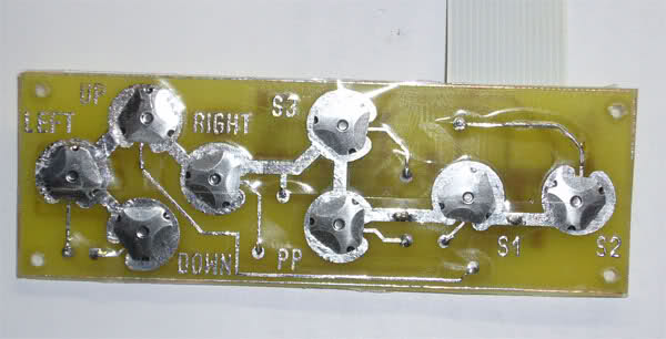

    саму резинку изнутри корпуса приклеивал и прижимал платой, предварительно для кнопочек высверлил отверстие. на глубине 9 метров никакого давления на них не ощущалось,глубже уже было давление и произвольное нажатие было. был вариант сделать отдельно в корпусе и потом прикреплять к основному блоку,но я выбрал путь наименьшего сопротивления и сэкономил на материале для корпусов. в соленой не пробовал,но поверх можно натянуть презик))) что бы не разрушало в соли, или использовать силиконовые кнопки,которые не разрушаются в воде и их же можно сделать самостоятельно, а так же можно использовать силиконовую смазку ,перед погружением смазываем кнопки и никакая соленая вода не страшна, и вообще всегда можно найти альтернативы во всем и по экспериментировать. вы как моделист должны все продумывать.мое мнение можете не брать во внимание.так как оно как вариант. насчет того что должны нажимать внутренние черные контакты на резинке. можно сделать печатную плату как и используется в ду или мембранную кнопку как в телефоне и других устройствах где она есть.

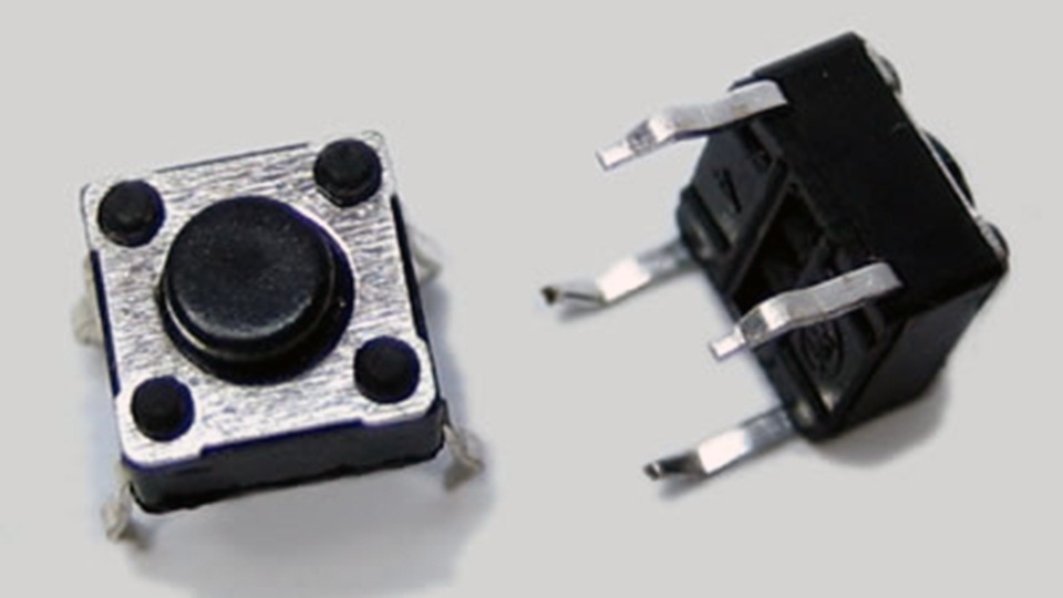

    кстати этот вариант тоже пробовал,но если мембрана западает то уже помогает только разборка прибора. давления на глубине 9 метров не выдерживает и нажимается произвольно. а вот если использовать такую контактную кнопочку то все гуд
    d9e44bu-960.jpg для срабатывания ее произвольно нужно погрузить глубже 20 метров. но на глубине 20 и более должен быть и соответствующий прочности корпус. если из пластика , то толщиной стенок не менее 5 мм и желательно вытянутой цилиндрической формы. видел как проверяли в барокамере на соответствие прочности на определенной глубине
