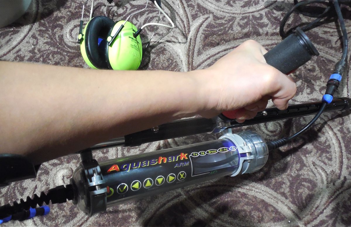

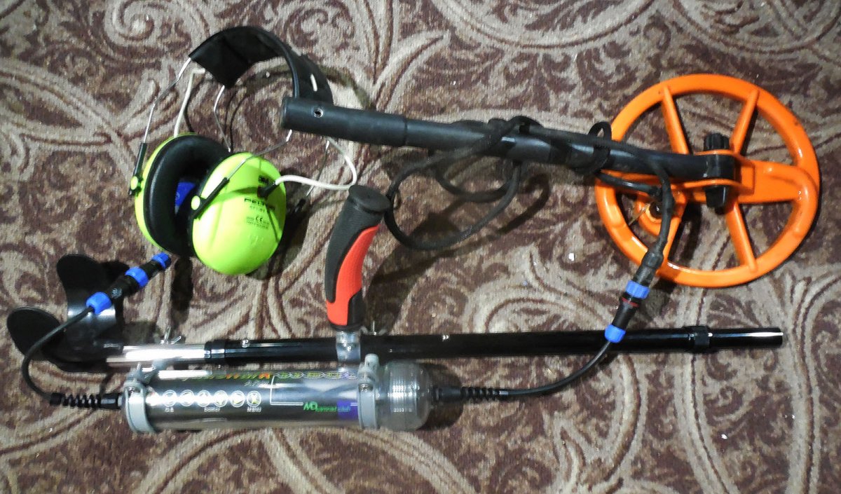

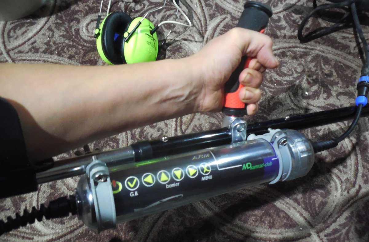

    Вот как будет выглядеть аппарат.

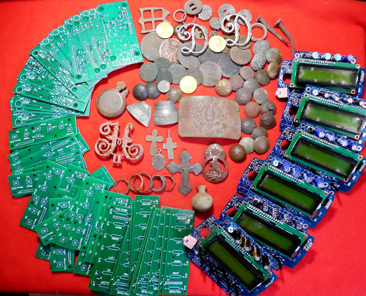

    К слову - сегодня пришли платы кнопок и управления герконами на новый проект подводников (все на фото ниже).
