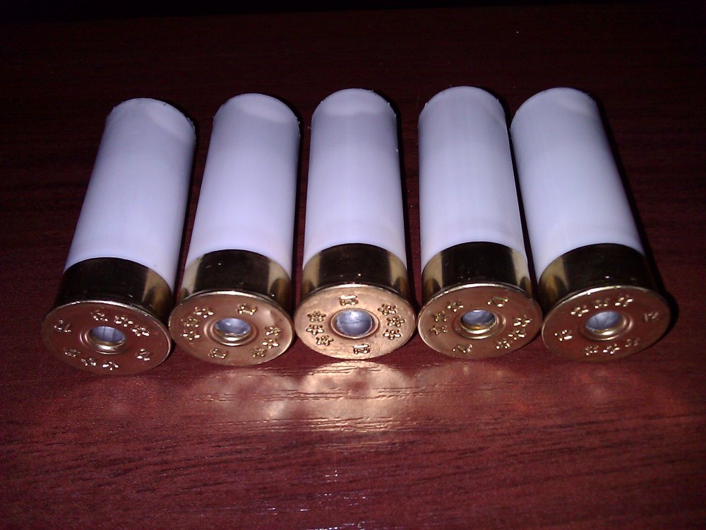

    Вынужден написать тут свой отзыв о качестве данных фальшпатронов сборки Starcrafter,
    дабы каждый был предупрежден, а Starcrafter имел возможность исправить свои недостатки и быть более внимательным.
    Как-то так повелось, что если с самого начала не складывается, то и в дальнейшем не будет ничего хорошего, так и с Starcrafter
    проплатил деньги в первой половине дня вторника, попросил отослать побыстрее, чтобы не пропускать тренировку..., получил патроны только к концу субботнего дня.
    Взял 16 шт., так как знаю что на моей помпе гильзы долго не протянут, при первой же тренировке, практически во всех патронах просели резиновые шарики, и боек начал лупить по воздуху, для этого понадобилось всего по 10 ударов на один шарик... ппц, автор рассказывает про 200 !!!! ударов. На мой вопрос, а в чем же дело? ответ: шарики наверное бракованные, меньшего размера, а может ваще у вас ружье очень мощное, можете сами исправить, выкалупать... подклеить и пр... но как бы плачу деньги не для того чтобы калупаться. а может Starcrafter просто не хочет себя утруждать дополнительной работой по проклейке и контролю свой работы.
    прошу людей отписаться по своим тестам и возможно
    Starcrafter будет более ответственно относиться к результату своей работы.
    дополнительно выкладываю фото патронов после 10 ударов бойка, в центре не битый патрон:

    Уважаемый Влад. Я Вам предлагал вернуть стоимость фальшпатронов в первом моем ответе на рекламацию. Также, я Вам два раза предлагал сделать замену дефектных изделий в нашей переписке. Но Вы по каким то причинам не захотели решить эту проблему.
    Ваше последнее сообщение в переписке меня оскорбило - Вы мне нахамили. У меня пропало всяческое желание идти Вам на встречу по этому замены или возврата денег не будет. Я просто отремонтирую бракованные фальшпатроны.

    Еще момент. Это не брак. При сборке, теоретически, я могу пропустить мелкий шарик. Но это можно сделать в одном патроне на сто. Тут же ушли внутрь почти все резиновые капсули.
    У человека или боек сверхсильный (что вообщето, очень даже хорошо :) для него) или это сделано не бойком :rolleyes:.

    Starcrafter ваши предположения в моем специальном намерении вызвало это негодование и не желание идти с вами на компромисс, только человек без чести может обвинять другого не имея оснований. В моем посте только информативное содержание и предупреждение для остальных, своим ответом вы добавили оснований в подтверждении о вашей недобросовестности. Я из-за вас пропустил запланированные тренировки и как вы думаете, буду я еще тратить время на беготню с заменой и деньги на пересылку???!!!
    р.с. из 16 патронов у меня просели уже 12 шт.
    делайте выводы сами, а я с
    Starcrafter больше не общаюсь и мне его компенсации не нужны.

    Мною были получены патроны в июле. После примерно 100 спусков на каждом никаких проседаний нет!

    Вернусь к теме просевших капсулей. Причиной проваливания капсуля оказался боек ружья Uzkon - он там ну очень сильный. В начале сентября я получил 3 рекламации на такой дефект. У двоих людей оказался Uzkon, один человек, в этой теме, не захотел со мной общаться.
    Частично это моя вина.

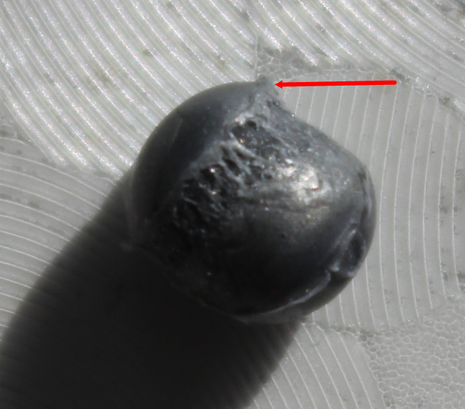

    Так вот выглядит имитатор капсуля вне патрона. Стрелкой отмечена каемка, которая держит капсуль от проваливания внутрь. Проблема в том, что если приложить чрезмерное усилие, капсуль может провалиться внутрь "капсульной шахты" гильзы где то на 2-3мм. Дальше он упрется в пыж. Бойки ремингтонов, мосбергов, мевериков, хатсанов и прочих ружей были не способны продавить капсуль внутрь. Uzkon способен.
    Для удаления этого возможного дефекта, я теперь проклеиваю капсули перед впресовкой термоклеем. Он заполняет пустое пространство в шахте и резинке некуда утапливаться. После такой доработки, можно смело давить даже отверткой по резинке - ей просто некуда уходить.
