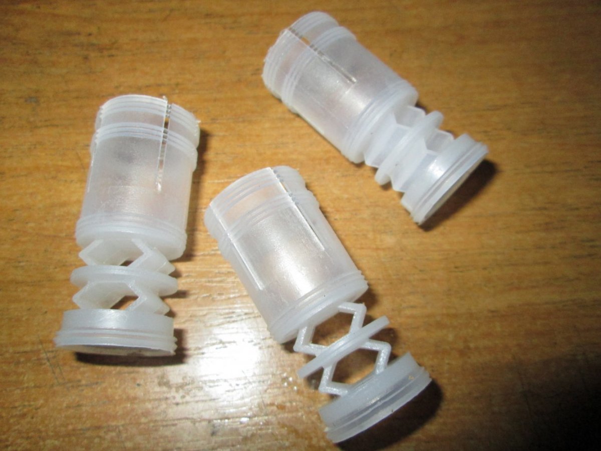

    Какой номер дроби купить что бы в этот контейнер Е-36 поместилось в ровень с краем контейнера 32грама ??? Это с учетом веса контейнера Вес самого контейнера 2.45грам.
    А то получается продавцов много а специалистов мало... С ув

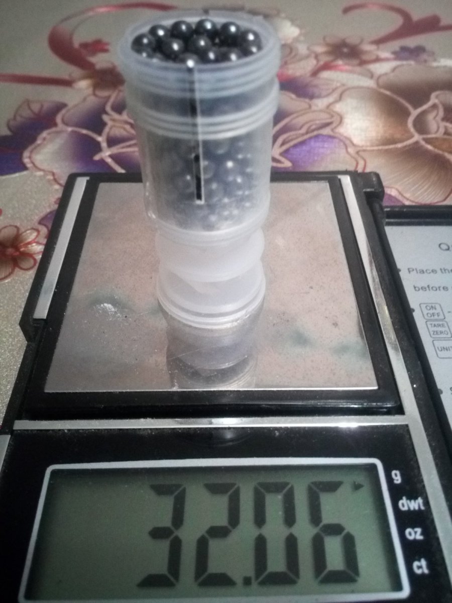

    Добрий вечер. Для данного контейнера подходит дробь √5=3мм, если насыпать вровень, то вес дроби с контейнером будет 32гр.

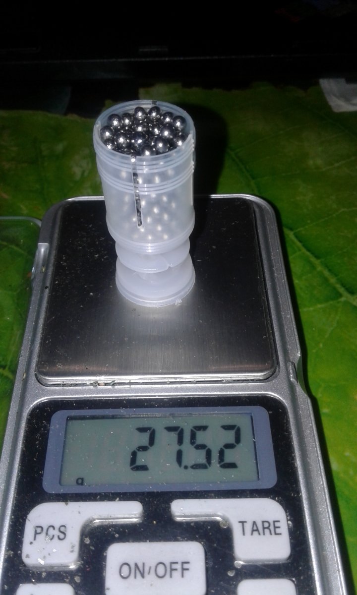

    У кого как. У меня лично 32гр ни как не получится.
    Да, дробь №5.

    Добрый вечер.Извиняюсь но он у Вас не полный.

    Он полный. Под срез. Ракурс сьемки не тот конечно. Но можете не сомневатся, лишнее срезано под срез лепестков.
    А как в Вашем понятии тогда полный? С горкой? Согласен, с горкой будет общий вес 32гр.

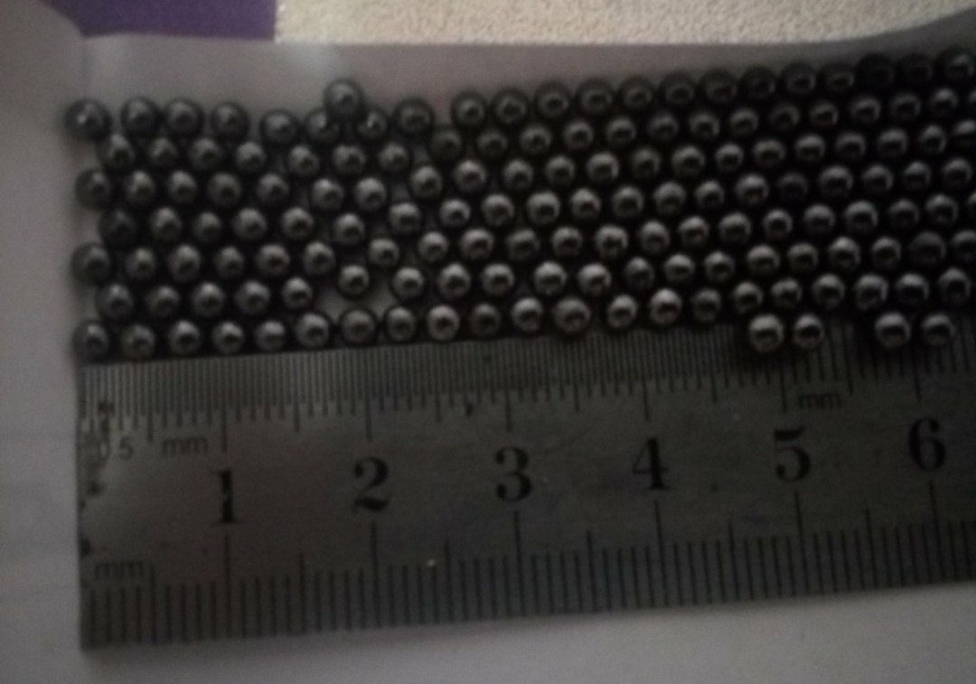

    Вывод какой напрашивается. Удельный вес дроби разный.
    Допустим я знаю на 99%, что у меня дробь с содержанием 3.5% сурьмы.
    А Вы заявляете, что Ваша дробь 5%. Тогда удельный вес Вашей должен быть меньше чем той которая у меня. Получается неувязочка у кого то. Иными словами, или у меня дробь с большим содержанием сурьмы скажем 7%, или у Вас меньше даже чем 3.0%.

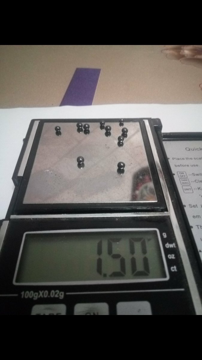

    У меня вес 10 дробин 1.51. Фото смогу скинуть только вечером.
    Напрашивается вывод. ПК разный.

    Уточняющий вопрос. А взвешивали как? С ПК или только дробь?
