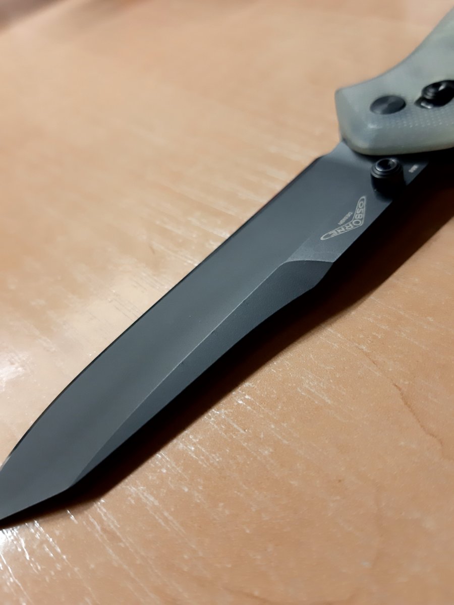

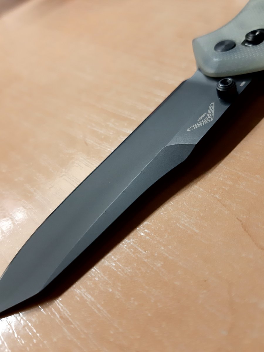

    Роману деньги сегодня отправил, он их получил
    сегодня же, заворонил точки холодным воронением, в один проход, второго даже не понадобилось
    0-02-05-077014de497b4ad49a8aa7d26b5afb22cb84b29e3397f1d27893f453022c1407_fa487d8d28aa6e17.jpg 0-02-05-ee283a1fee6388e680a70bcd389ec79ede1b6eb735654a64ffeb9e325e7c5af5_bc166cbdc8bb6afa.jpg
    под немного разными углами снял, это уже после протирки маслом
    Сейчас зафиниширую арком блэктранс, шоб аки лазер резал, смажу блюлюбом бэнчевским и отправлю камраду ЛешийЧ, он оплатил нож. Уверен, нож его порадует

    хотел спросить чем воронил, пока не вспомнил что м4. а так жду пост с оптикой, хотя бы в ознакомительных целях

    воронил Klever Schnellbrunierung, немецким, завтра приедет Birchwood, американский, я с дуру или с психу, поназаказывал разного )) Думал, если клевер не возьмет, то возьму день и дождусь бричвуда. Но Хрома в М4 4% (а ограничение 3%) и, как оказалось, клевер отлично лег. В крайнем случае, через месяц можно еще раз пройтись, но дело в том, что и до воронения те точки не всегда видно, так что, если нож будет резать у хозяина, а не лежать на полке, то все это ерунда.
