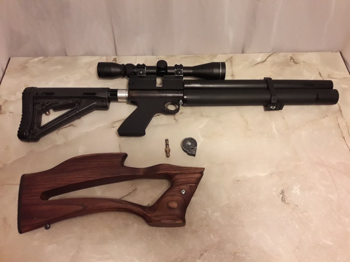

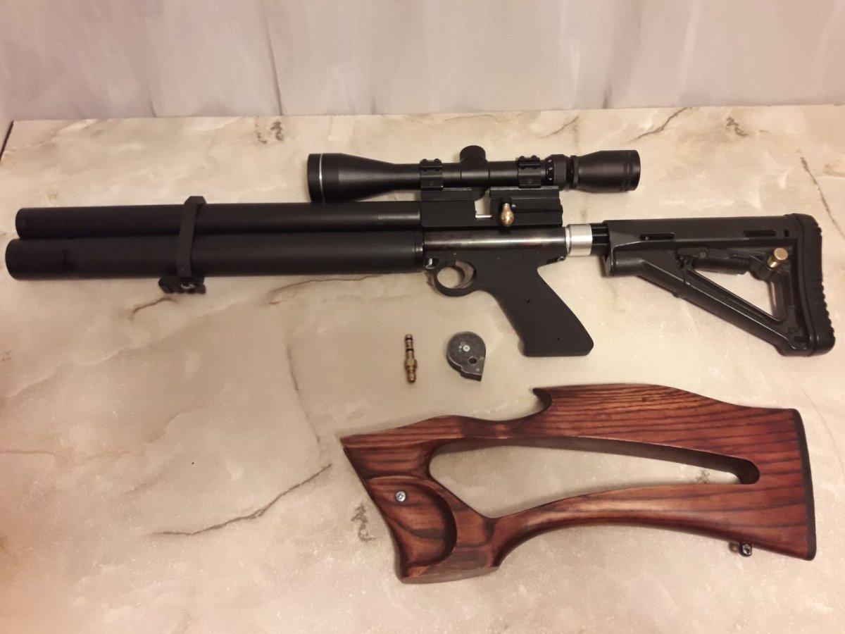

    Карабин 4.5мм
    Бланк ЛВ 25см.
    Резервуар Генадия Днепр 250куб. Р220.
    Прямоток.
    JSB 0.87-278ms 39-40пуков.
    Куча на 40м в 10 коп.
    Анод Леха Днепр.
    Модер глушит на 4 из 5
    Каробка биатлонная под марабашку левосторонняя,Алмаза,рукоять Алмаза.
    На коробке ласта,перезодники вивер и восьмерка с вивером от Саши КАР.
    Есть возможность поджима для пули Олега Полтава 1 грамм 285мс.но пуков будет меньше.
    Все вопросы в личку. В теме прошу не муссорить,только резервы.
    Комплект:
    -Сам винт;
    -Прицел 3*9*40 Bushnell;
    -Приклад расклодной;
    -Приклад дерево класика;
    -Магазин 1 шт;
    - Заправочный штуцер;
    Хотелка 12500грн.

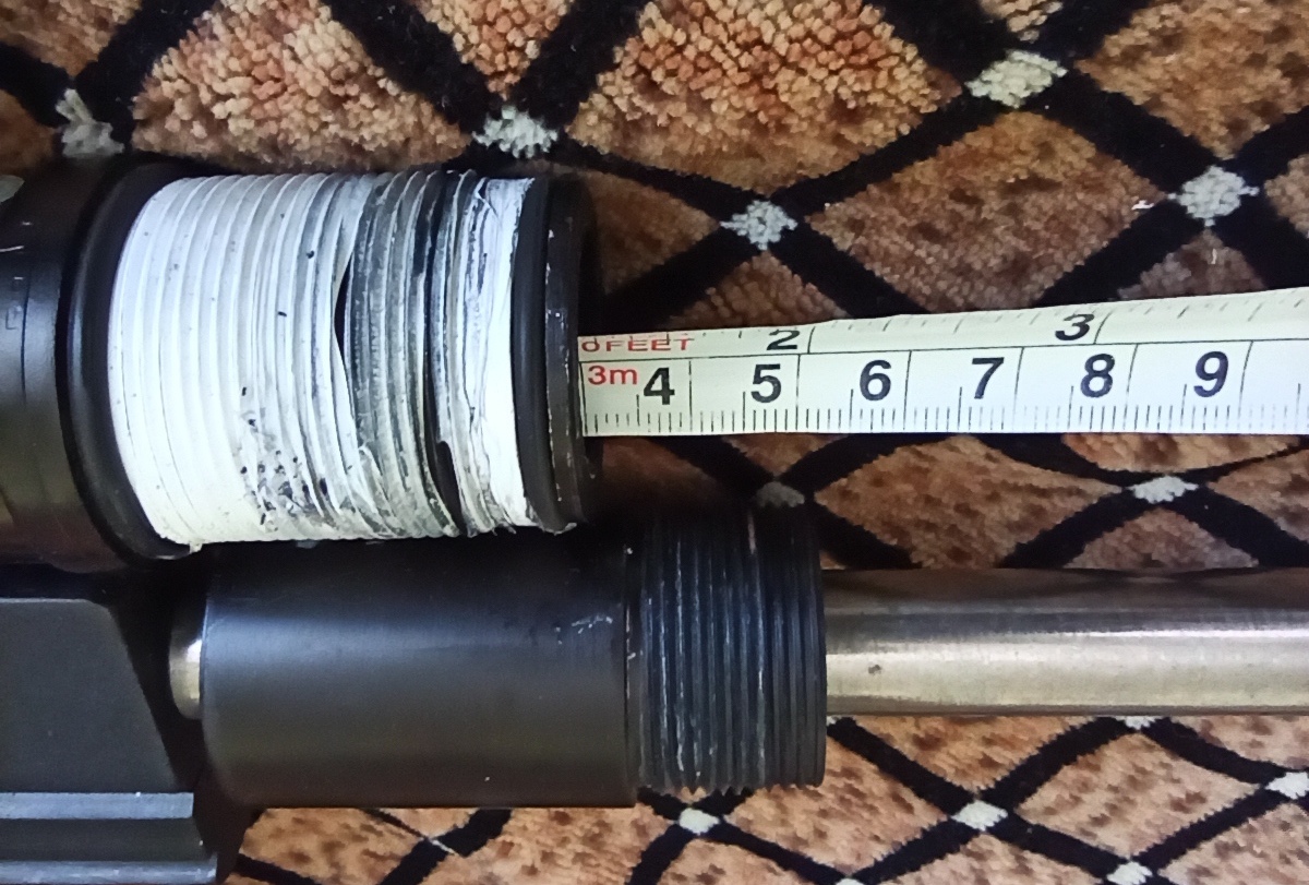

    По прошествии пары месяцев и безрезультатных переговоров с продавцом вынужден перенести тему о покупке изделия в Черный список. Считаю, что репутация https://reibert.info заслуживает потраченного времени, так как покупал здесь много раз и никогда проблем не возникало. А тут случай откровенного мошенничества и, будет правильно, если другие потенциальные клиенты об этом узнают.
    Хотел купить не дешевый, но беспроблемный винт для пострелушек иногда. Получил за 12500 грн следующее:
    - заправочный штуцер травить начал сразу, пришлось поменять резинки;

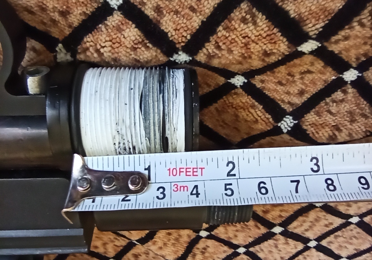

    - резервуар начал травить после второй накачки, одну резинку выдавило. Пришлось разбирать. На фото видно, что резьба замотана фум-лентой, резинки были ужеванные в хлам, в том числе и на манометре, все поменял, травить перестало;

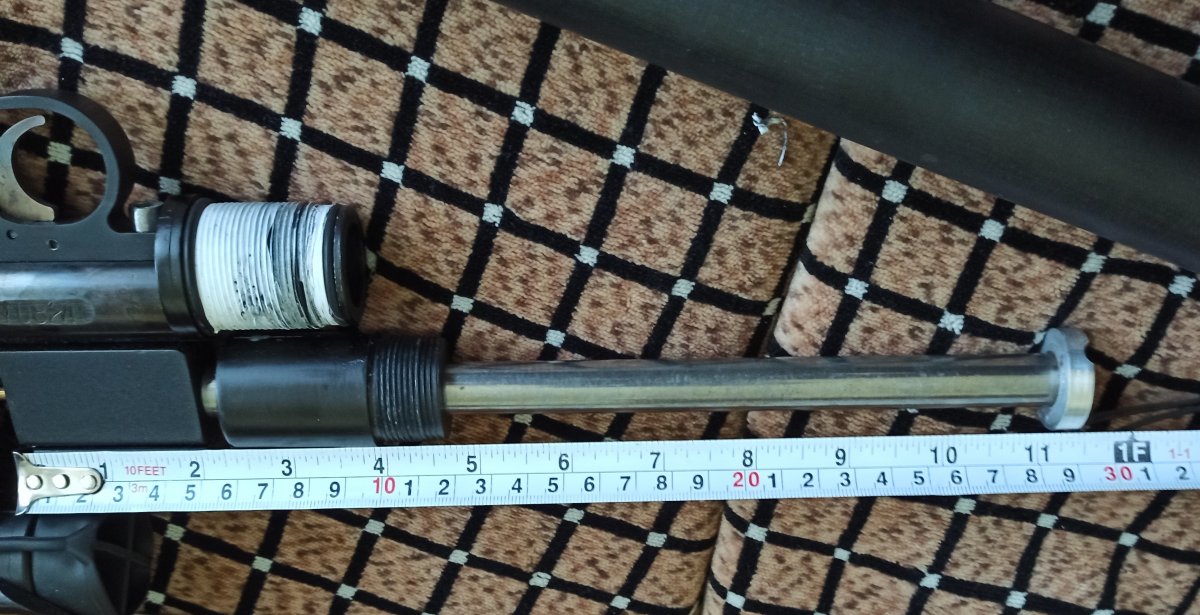

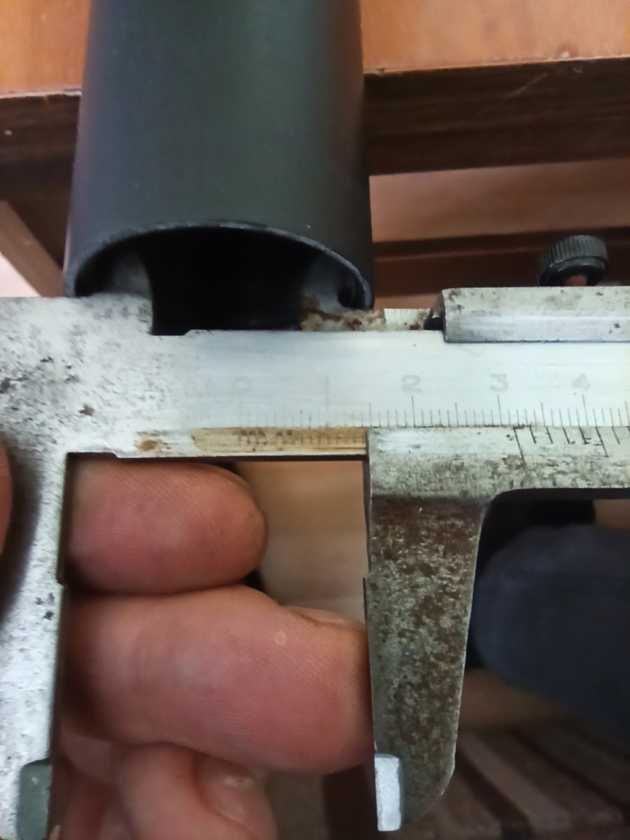

    - раз уж разобрал - измерил размеры, посчитал объем, получилось 180 кубиков, вместо заявленных 250;

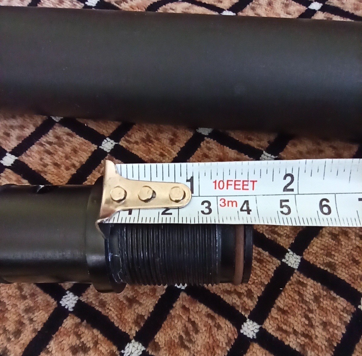

    - раз так, снял модератор, измерил длину ствола, та же история, заявлено 34 см, по факту 29;
    - когда снимал восьмерку с модера и резика, обратил внимание, что она гнет ствольную коробку, сводит ствол и резик вместе без зазора, удивился науа такое делать, не стал ее ставить обратно. Вывешенный ствол вполне нормально будет работать - думал я, ага, не тут то было. Пострелял немного и понял, что модер на стволе крепится одним хиленьким гужончиком, поэтому после надцати выстрелов воздух начинает модер по стволу двигать, кольца внутри его начинают жить своей жизнью, ловить пули, короче снова здорово.
    В принципе конструктор довести до ума можно, но во-первых парили его как дорогую, точную, беспроблемную вещь, что не правда. А самое главное, что откровено обманули с ТТХ. 5 см ствола и 70 кубов резика, против заявленных в описании, отсутствуют. Последний разговор с продавцом на тему недостачи был полтора месяца назад, он клятвенно обещал решить проблемы до 15 июня.
    Сегодня 26 июня, объявление он удаляет, несмотря на просьбы модератора.
    Так как он активно торгует здесь и, наверняка, на других площадках, предостеригаю уважаемых форумчан от покупок у сего субьекта.
    Если он не выйдет на связь сам и не вернет мне деньги взамен на изделие, постарюсь эту инфу донести везде, где смогу дотянуться.
    Успешных покупок всем и будьте бдительны)!
