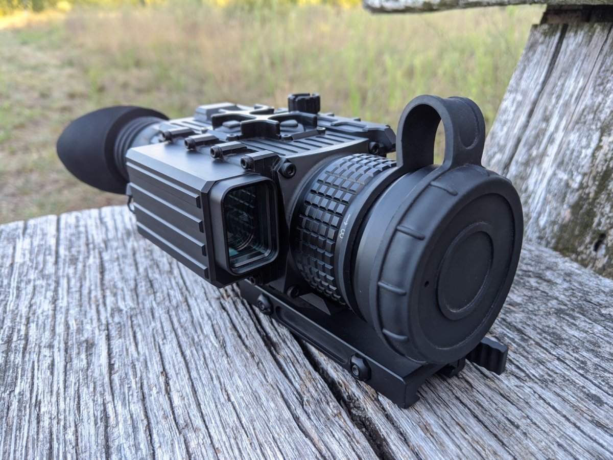

    Продаются ЛУЧШИЕ в мире тепловизионные прицелы ARCHER TSC-10LRF от официального дилера.
    ЛУЧШИЕ В МИРЕ вот почему:
    Прибор сам за вас считает баллистику и перемещает прицельную сетку благодаря встроенной в него метеостанции, лазерного дальномера и баллистического калькулятора. Одним нажатием кнопки можно получить готовое баллистическое решение на любой эффективной дистанции стрельбы. Нажал кнопку дальномера, навел на мишень, отпустил, огонь по месту.
    Доступны в 2-х версиях:
    - с матрицей 384x288 VOx / 30hz / 50mm / F1.0
    - с матрицей 640x512 VOx / 30hz / 50mm / F1.0
    В прицел с помощью прошивки можно загрузить:
    - Баллистический коэффициент по G1 или G7
    - Длину пули
    - Вес пули
    - Твист ствола
    - Высота прицела на стволом
    - Скорость вылета пули
    - Коэффициент температурной коррекции скорости от температуры пороха
    - Атмосферные условия пристрелки (температура и влажность воздуха, атмосферное давление)
    Благодаря этому встроенному бал калькулятору и встроенной метеостанции остается ввести только скорость и направление ветра (очень быстро и удобно).
    Есть встроенный электронный уровень и инклинометр. Наклон (вверх/вниз) стрельбы тоже учитывается в бал калькуляторе.
    Лазерный дальномер предельно точно и эффективно захватывает цели до 700м. Крупные цели до 1000м.
    Есть функция фото и видеозаписи на встроенный носитель.
    Все изготовлено по стандартам MILSPEC. IP67. Держит калибр до 338LM включительно.

    Появилась новая опция для модели 640х512 с 12микронной матрицей. Показывает просто улет. Существенно выше оптическое увеличение. По факту как у TSA-7/75, только картинка еще сочнее чем у TSA-7 с 17-микронной.
    Цена $9700 - TSC-10LRF с 12-микронной матрицей.
