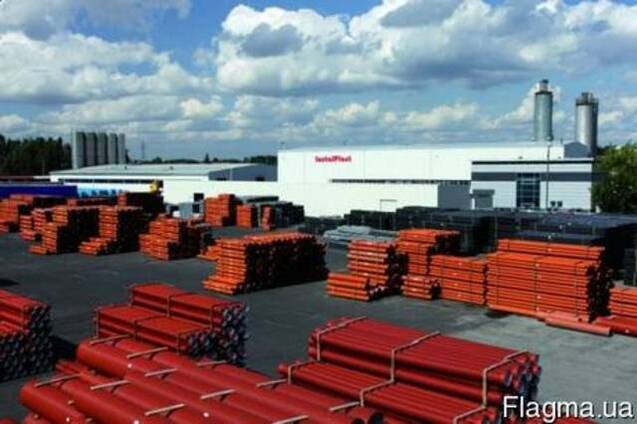

  24. A10A
    A10A General-leutnant
    23.936
    Київ, Україна
    ...ну - не тАк.
    это завод, где трубы делают.
    и в дальнейшем (до закапывания) они ТОЖЕ под открытым небом лежАт.
    З.Ы. ...не пУтайте вспененный (внутри) ПВХ (рыжие) и серую полипропиленку...
    Останнє редагування: 21 сер 2021
