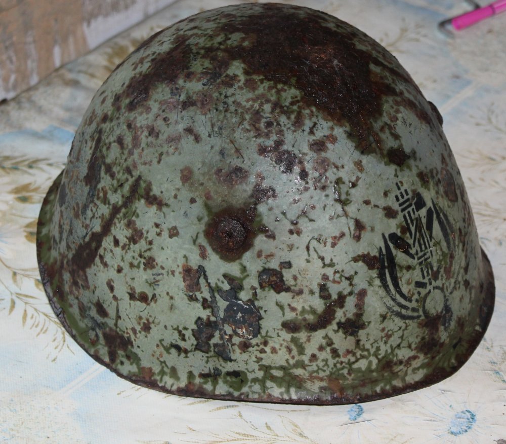

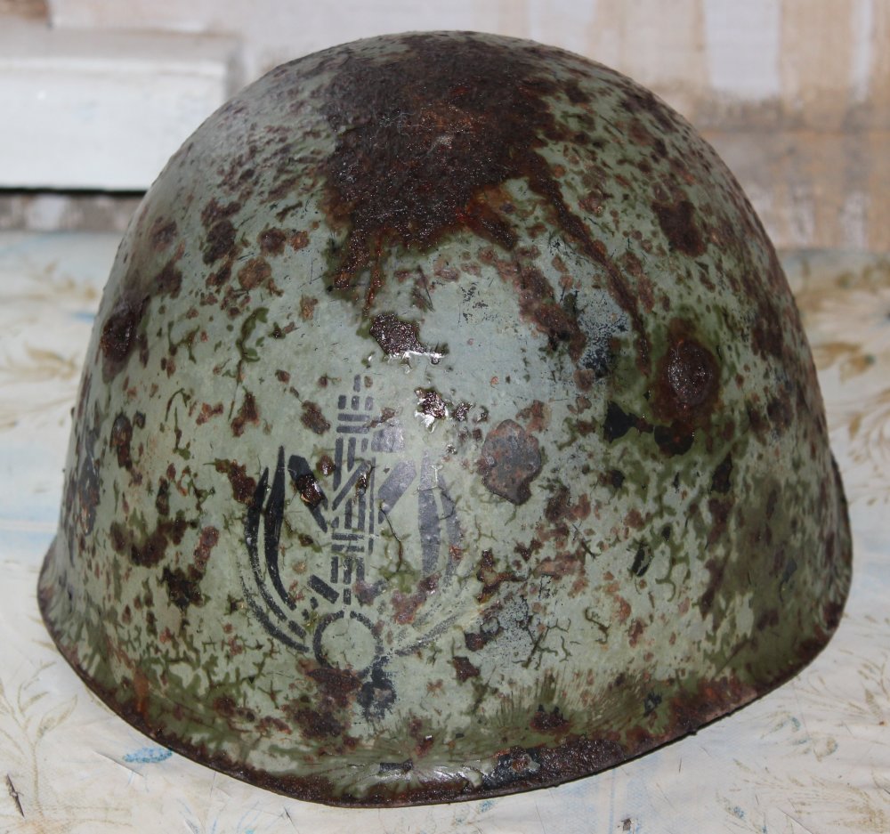

    Надеюсь кому то помогут в реставрации каски такие фото родного подшлема. С увж.

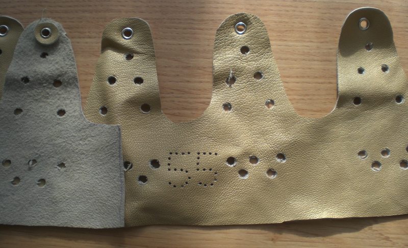

  3. kligg
    kligg Gefreiter
    81
    Россия Россошь.

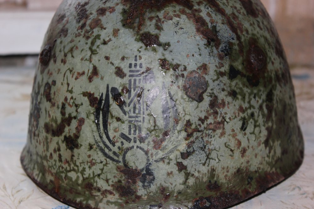

    Выбитый № размера.

  4. Трофейщик
    Трофейщик Stabsfeldwebel
    958
    Россия, Воронежская область
    Подкину в замечательную сводную тему кадр из фильма "El Alamein - La linea del fuoco" ("Эль-Аламейн - Линия огня") о событиях II мировой войны. Фильм 2002 года режиссёра Энцо Монтелеоне. История происходят во время второй битвы Эль-Аламейн (осень 1942). Молодые добровольцы прибывает в подразделение, расположенное на южной линии фронта в Египте. Невыносимая жара, периодические артиллерийские обстрелы, плохая вода, голод и дизентерия истязают итальянских солдат. Британские войска готовят наступление.
    См. цвета шлемов:
    Haas, Wolf Naigt, kligg та 2 іншим подобається це.

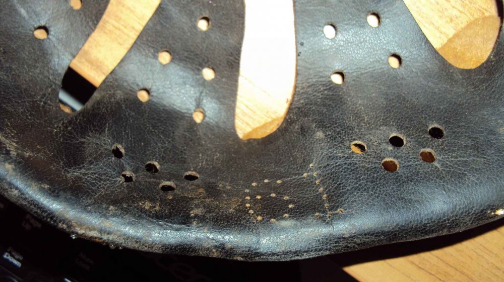

    kligg , если есть такая возможность , изучите поподробнее кожу подшлема . Поскоблить небольшой участок , на предмет точного определения первоначального цвета . Уточнить , не есть ли чёрная окраска последствие воздействия плесени , дыма или любых других веществ . Потому как встречал информацию , что кожа ставилась только бежевого цвета .
    И неплохо уточнить высоту кожи , от верха лепестка до низа .

    Не, не, чёрный окрас родной, есть на подшлеме небольшие потёртости, стёрта краска и сразу видно волокна кожи, по ходу свинина, на другую краску и намёка не вижу, попадались на копе куски кожи светлой краски больше как бы цветом в жёлтую сторону, общая ширина с лепестком - 12см.

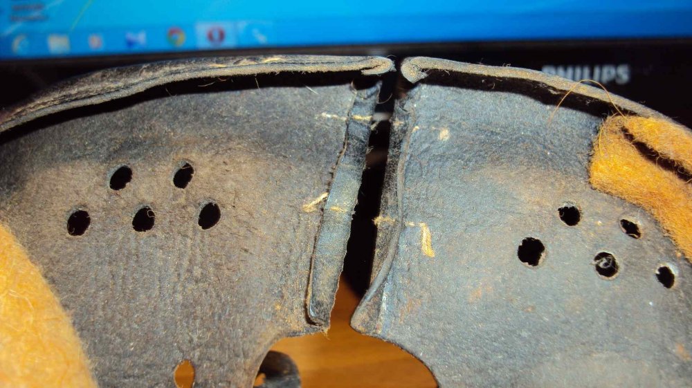

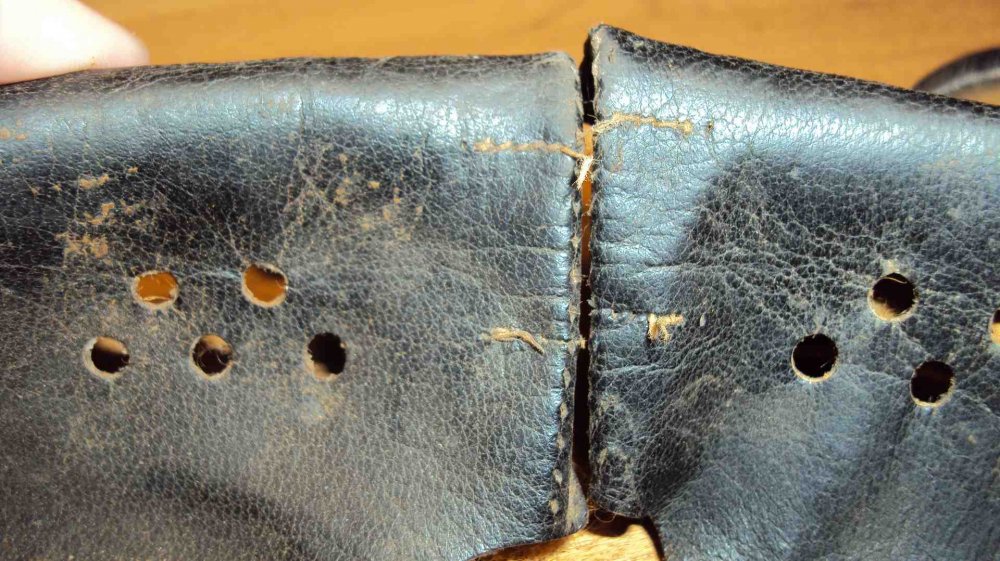

    Ещё одна просьба . Соедините кожу в кольцо , сфотографируйте и опишите шов . Надо уточнить способ прошивки у подшлемов война - послевойна . Вроде у военного выпуска шов был в виде лежащей на боку буквы Н , а у послевоенных - стоячая Z .

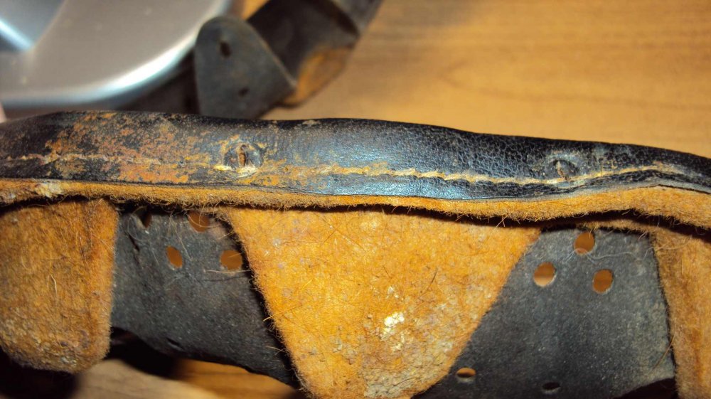

    Нитка на стыке в принципе сгнила в основном, зафоткал что осталось от шва.

    Всё верно . Шов в виде лежащей буквы Н .

    Наверно Н, ну я честно говоря, что то смотрел смотрел ни Н ни Z не увидел, х. з. по ходу со слепу. Рад, если помог, если что там зафоткать пишите.

    Перемычкой Н является стык . И два горизонтальных шва - ноги буквы Н .
    Z - шов скоро покажу и всё станет понятным .
    Конечно помогли , информация то у меня была , но из разных источников и непроверенная . Теперь сомнений никаких не осталось по каскам .

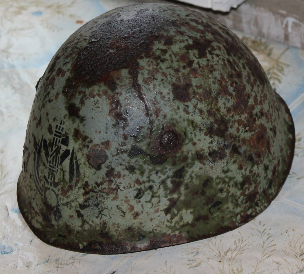

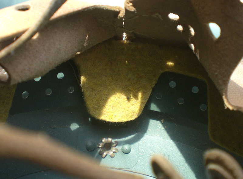

    Решил показать , что мне удалось выяснить об устройстве касок , а так же способах восстановления оных . Так сказать , анатомия и реанимация .
    Самой сферы и её восстановления касаться не буду , это многократно обсуждалось и технология известна . Речь пойдёт о внутреннем устройстве .

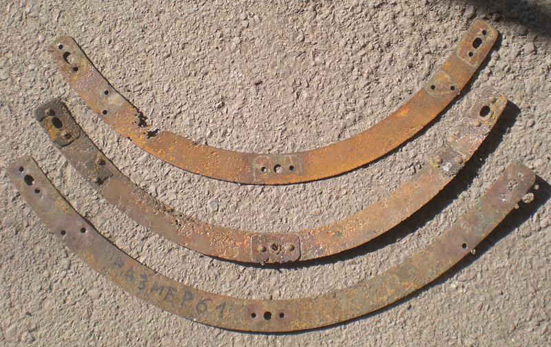

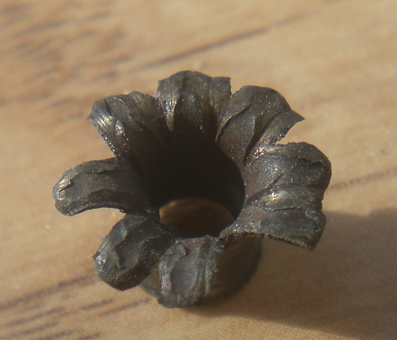

    Прежде всего - обод . Он из двух частей , верхней , крепящейся непосредственно к каске тремя заклёпками - люверсами . Заклёпки стальные , форма и размеры в этой теме есть . Уточню , что повторное их использование , даже из новых касок , невозможно . Инструмент , которыми они расклёпываются , одновременно нарезает лепестки и раздаёт само тело заклёпки , причём полной и равномерной нарезки не происходит . Поэтому отогнуть лепестки внутри каски и вынуть люверс практически невозможно . Из шести мне удалось вынуть один , с повреждениями .
    Верхняя часть обода изготовлена из мягкой стали толщиной 1 мм . На ней выбивался размер , в районе затылочной заклёпки . Размеры соответствуют размерам касок , то есть имеют разную длину .
    kligg, Wolf Naigt, Трофейщик та ще 1-му подобається це.
  17. Крот Учёный
    Крот Учёный Feldwebel
    630
    Россошь Россия

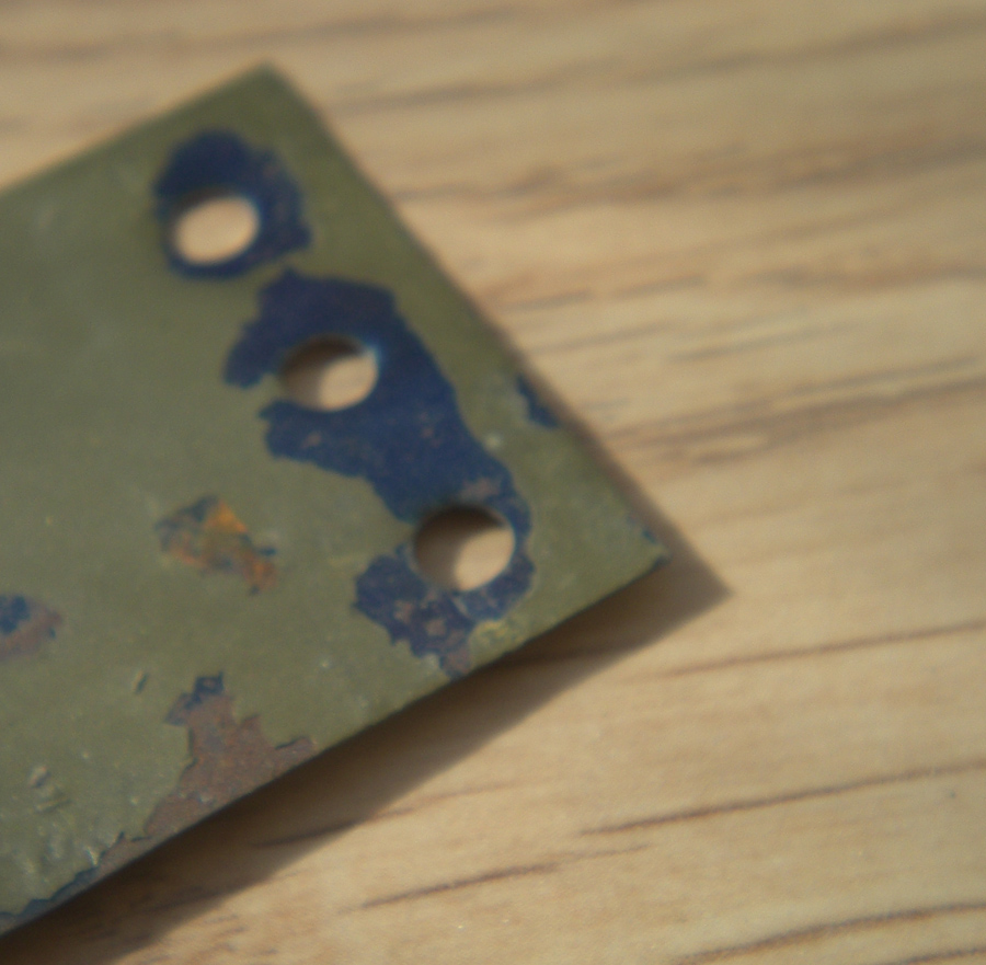

    Нижняя часть , собственно , обод , изготовлена из закалённой пружинной стали толщиной 0.4 мм . На фото видно термообработку - синего цвета налёт . Из такой же стали изготовлены амортизаторы , пять штук , через которые соединяются обод и верхняя часть . Крепятся амортизаторы заклёпками , к ободу латунными пустотелыми , к верхней части стальными полнотелыми . Кронштейны для колец ремней так же клепаются латунными пустотелыми , после сборки и окраски обода .
  18. Крот Учёный
    630
    Россошь Россия

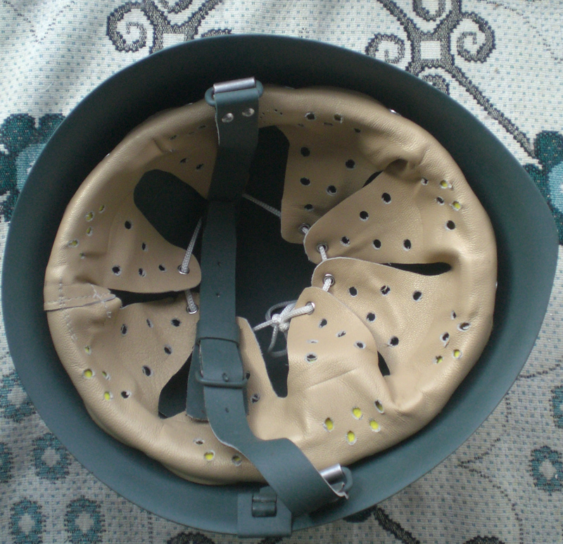

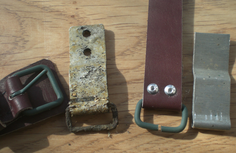

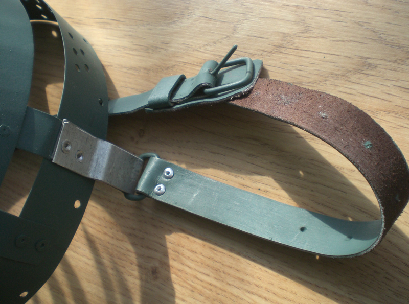

    Кронштейны из алюминия , изогнуты специальным образом , для обхода отворота кожи и фетра , кольца и пряжка стальные , из прутка диаметром 3 мм .Кольца и пряжка окрашивались в цвет каски , кронштейны - нет .
  19. Крот Учёный
    630
    Россошь Россия

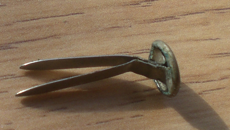

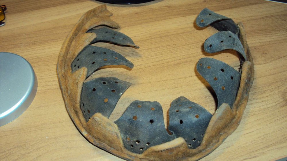

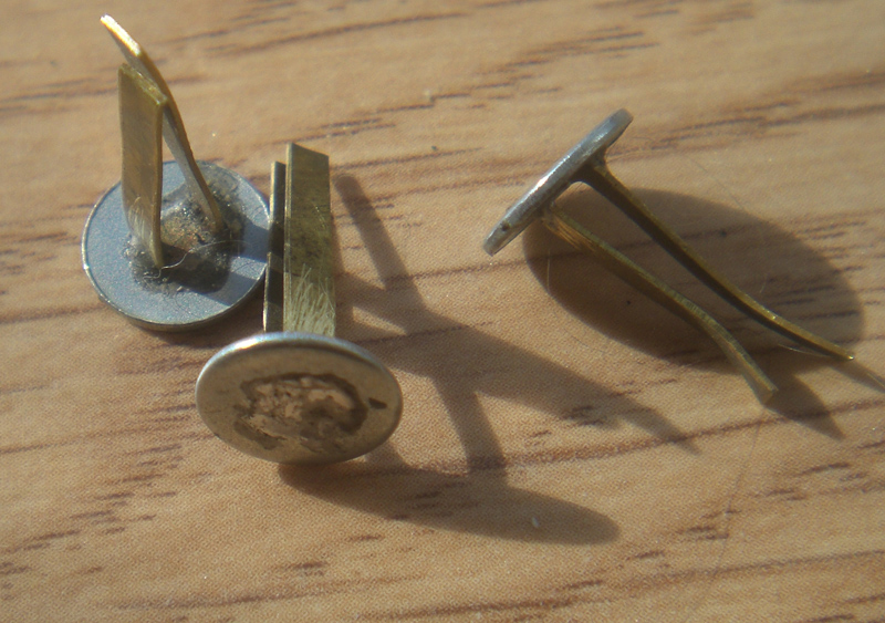

    Подшлемник крепится к ободу клипсами в количестве 12 штук . Клипсы из мягкой стали , никелированы . Изготавливались методом вырубки и штамповки , так что сделать их самому не представляется возможным . Замена - увеличенные шайбы под болт М3 с припаянными латунными усиками .
  20. Крот Учёный
    630
    Россошь Россия

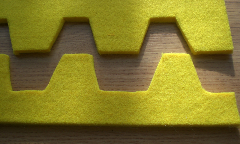

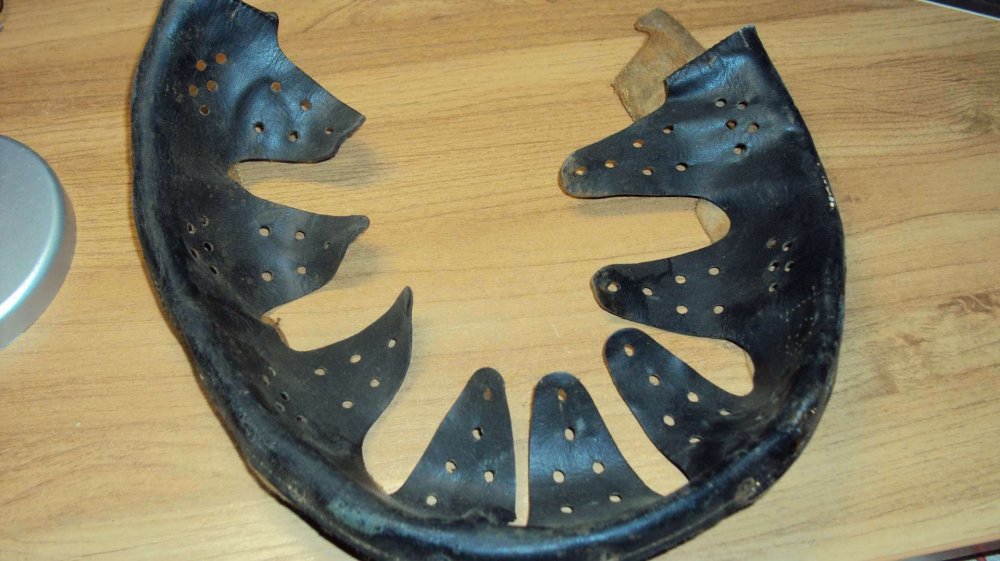

    Подшлемник любого размера имеет 8 лепестков . В зависимости от величины изменяется расстояние между ними и ширина самих лепестков . В верхней части устанавливались люверсы для пропуска шнурка , через дополнительные кожаные шайбы . Люверсы из алюминия . Мне таких найти не удалось , использовал стальные . На коже выбивался размер , в виде перфорации . Располагался справа , в в районе уха . Между ободом и кожей установлена прокладка из фетра , вырезанная зубчиками . Предназначена для впитывания пота и смягчения ударов . Цвет установить точно не удалось , но скорее бежево - жёлтый .
    При установке столкнулся с проблемой - формовка этого фетра . Дело в том , что он загибается наружу обода и тянет внутреннюю часть , отчего она загибается вниз . Сейчас это решаю , пытаюсь как то придать нужную форму .
  21. Крот Учёный
    630
    Россошь Россия

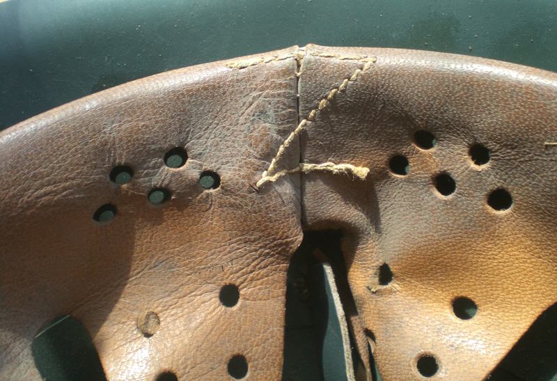

    Шов подшлемника расположен в затылочной части . Z - образный .
    Н - образный выше , недавно обсуждали .
    Ремни имеют общую длину 28 см включая загибы под кольца и пряжку , ширина 19 мм . Ремень с пряжкой - справа , с дырочками - слева . Под пряжку нашита кожаная накладка , для защиты подбородка от касания застёжки . Загиб ремня на пряжке и накладка пришиты ниткой . На ремне с застёжкой установлены две кожаные шлевки для крепления ремня . Одна неподвижная у пряжки , вторая перемещается свободно . Ремни крашены в цвет каски с наружной стороны . Внутренняя - естественный цвет кожи .

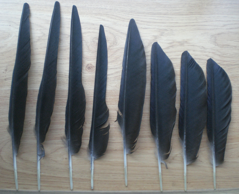

    Теперь об альпини . Информация непроверенная , но якобы правильными считались первые три маховых пера из левого крыла ворона , имеющие кинжаловидную форму . Я поимел с одного ворона четыре подходящих по форме пера . Остальные выглядят иначе . Перья из правого крыла имеют загиб в другую сторону и каска с таким пером имеет клоунский вид . Офицерский состав носил перья орла , штабные - гусиное .

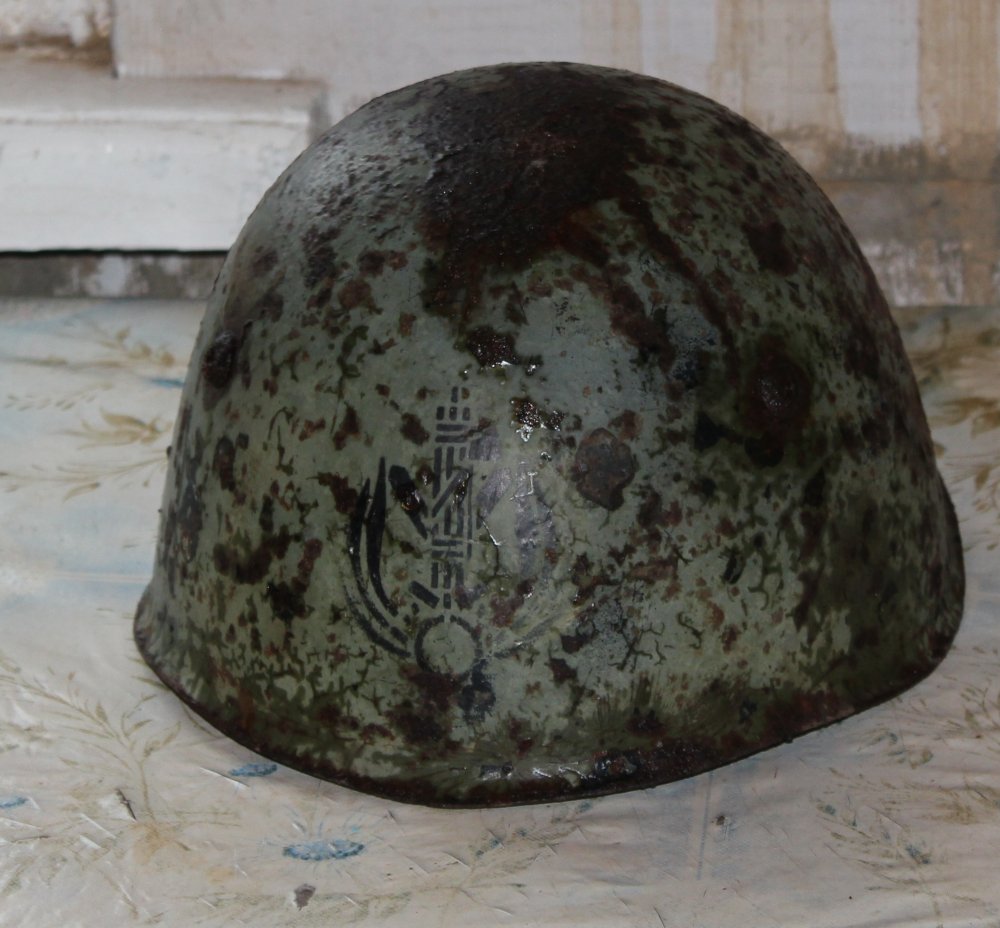

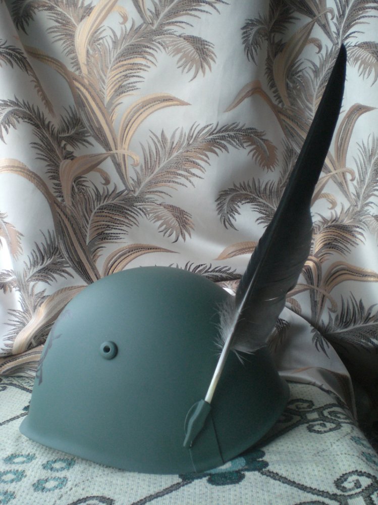

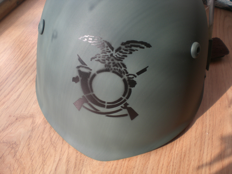

    Ну и вот результат моих трудов праведных ...
    Краска матовая , подобрана точно и проверена сравнением с несколькими касками складского хранения , крышками патронных ящиков и прочим , что было . Для получения этой краски пришлось научиться смешивать несмешиваемое и растворять нерастворимое , но результат оправдал усилия .
    Выражаю благодарность Евгению Александровичу за предоставленные для изучения каски .
    Александру - респект за изготовление трафаретов , проработанных мастерски и детально .

    По итальянским источникам вполне допустимы перья двух видов (речь о черных перьях для рядовых) причем длина одного 24см, а второго 41см соответсвенно.
