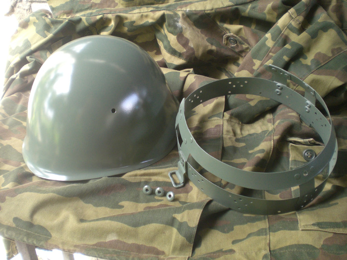

  15. Крот Учёный
    Крот Учёный Feldwebel
    630
    Россошь Россия
    Ну вот - на ваш суд . Нижняя часть обода новодел .

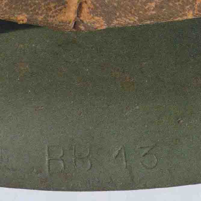

    Маркировки шлемов:
    военный период:
    B19-S126-T131-P167-BB20-T113-T14-B127-MM12-MM19-P131-M120-B2-MM81-S168-I115-P87-P223-B167-T17-BB6-B38-S142-MM64-B48-BB75-BB77-P68-SS45-SS49-SS50-SS60-SS63-SS69-SS70-SS71-SS74-SS75-SRM-MRM
    военный и послевоенный период:
    P167-MM12-MM19-ММ39-BB6-P68-SS60
    при этом М вероятнее всего обозначает принадлежность к Regia Marina
    4 користувачам це сподобалось.
  19. Wolf Naigt
    Wolf Naigt Feldwebel
    858
    Котовск
    У меня один из шлемов с маркировкой BB 60 - не понятен период его использования.

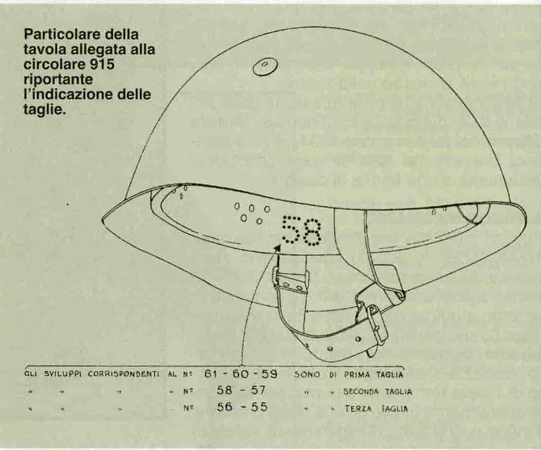

    Читал, что маркировка шлема на задней стороне борта в виде оттиска одной или двух литер и цифр определяет производителя этой партии касок. Вот эту каску относят к военному периоду.

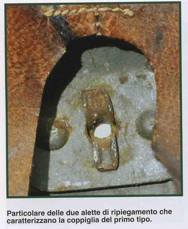

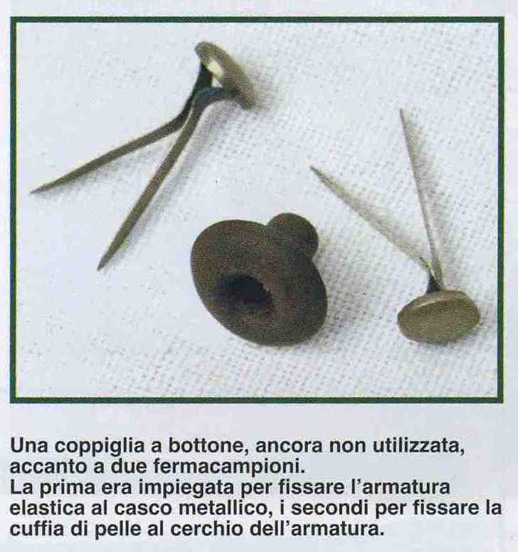

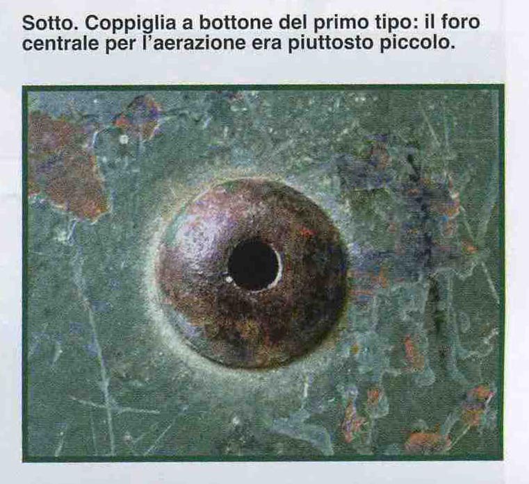

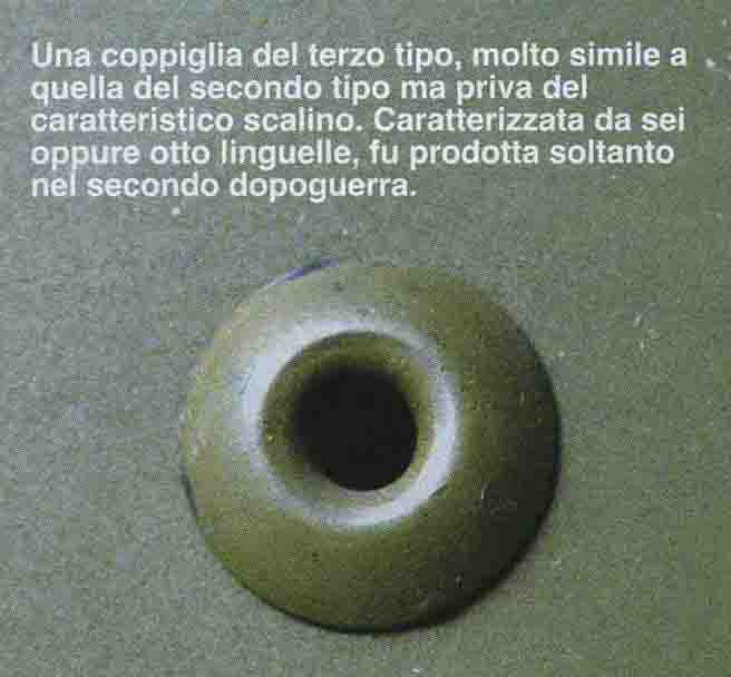

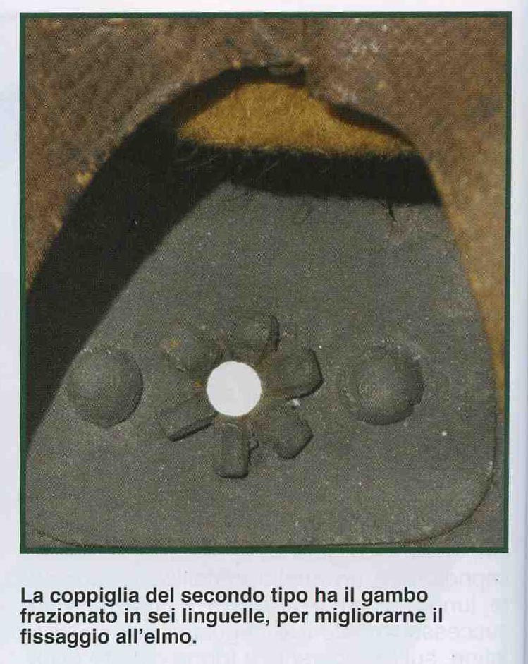

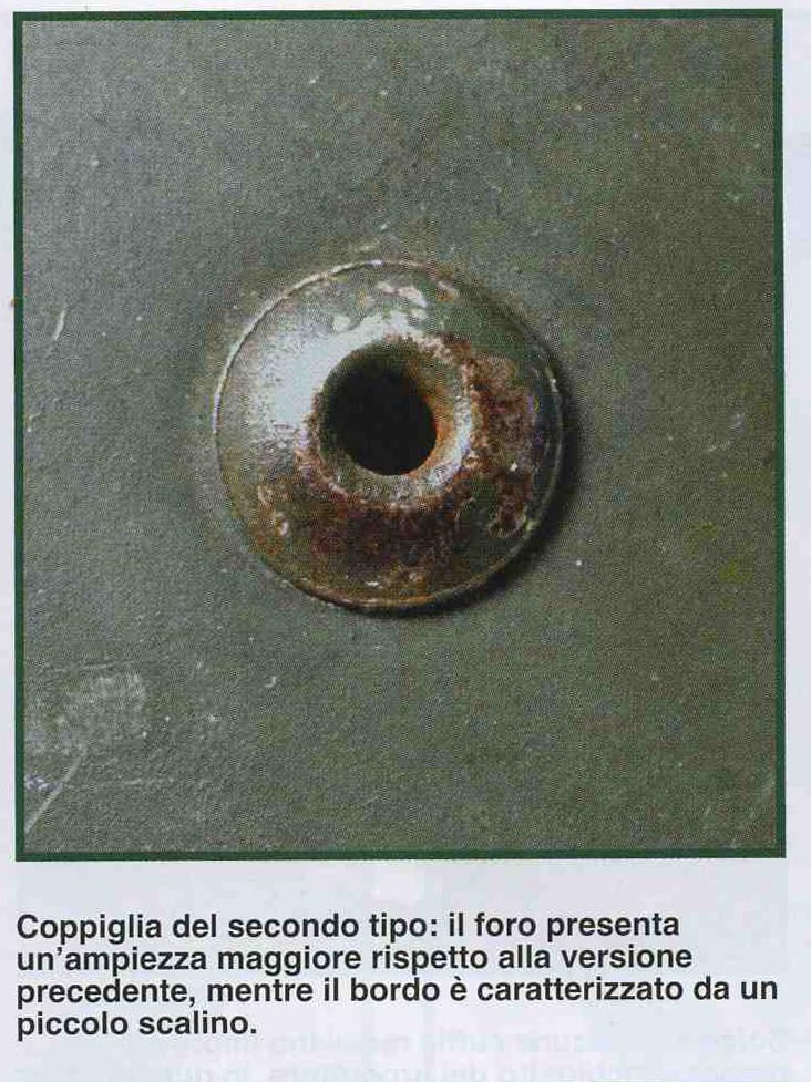

    О вентиляционных отверстиях
    Некоторые детали TRENTATRE (тидцатьтретьей), может помогут в процессе реконструкции.
    1. Шплинт вентиляционного отверстия первого типа. Отверстия для вентиляции довольно небольшие.
    2. Шплинт вентиляционного отверстия еще не использованный и кнопки для крепления кожи подшлемника.
    3. Крепление шплинта первого типа с внутренней стороны каски.
    4. Шплинт вентиляционного отверстия второго типа, имеет ширину отверстия большую, чем у шплинтов первого типа, в то время как форма шплинта имеет меньшую выпуклость.
    5. Шплинт второго типа крепился с внутренней стороны каски шестью лепестками вместо двух, как у первого типа, для улучшения крепления вентиляционного шплинта на каске.
    6. Шплинт вентиляционного отверстия третьего типа, очень похож шплинт второго типа по диаметру отверстия, но не имеет характерную выпуклость второго типа. Лепестков для крепления такого шплинта было шесть или восемь, производиля после второй мировой войны.
    10 користувачам це сподобалось.

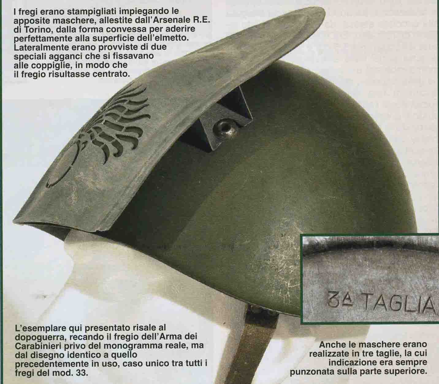

    Посмотрите как работало " фирменное " приспособление для установки эмблемы на каску.
    Вверху: Эмблемы были выбиты при помощи соответствующей maschere(маски), по нашему при помощи трафарета. Изготавливал их Королевский арсенал в Торино. Маска фиксировалась двумя выступами на два шплинта вентиляционных отверстий так, что эмблема фиксировалась по центру.
    Внизу слева. Экземпляр представленный здесь послевоенный, Корпуса карабинеров, но без королевской монограммы. Рисунок идентичный тому, что использовался ранее.
    Внизу справа. Маски были сделаны в трех размерах, знак размера выбит в верхней части маски.
    9 користувачам це сподобалось.
  23. Wolf Naigt
    858
    Котовск
    Не совсем понял! Они что так и оставались на шлеме или использовались для удобности при нанесении эмбемы- покраски на шлем?
  24. CCNN
    CCNN Leutnant
    1.024
    Миколаїв, Україна
    Маска использовалась только при нанесении эмблемы на каску. Три размера масок-трафаретов были по тому, что и сами каски были трех размеров. Каждому размеру каски соответствовал свой размер маски-трафарета.
    8 користувачам це сподобалось.

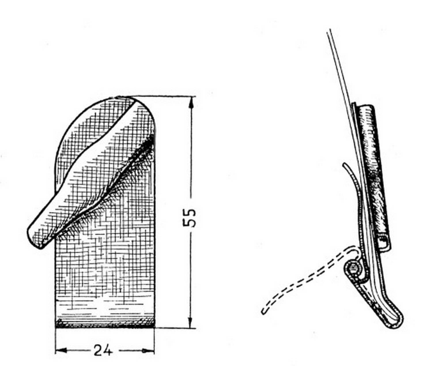

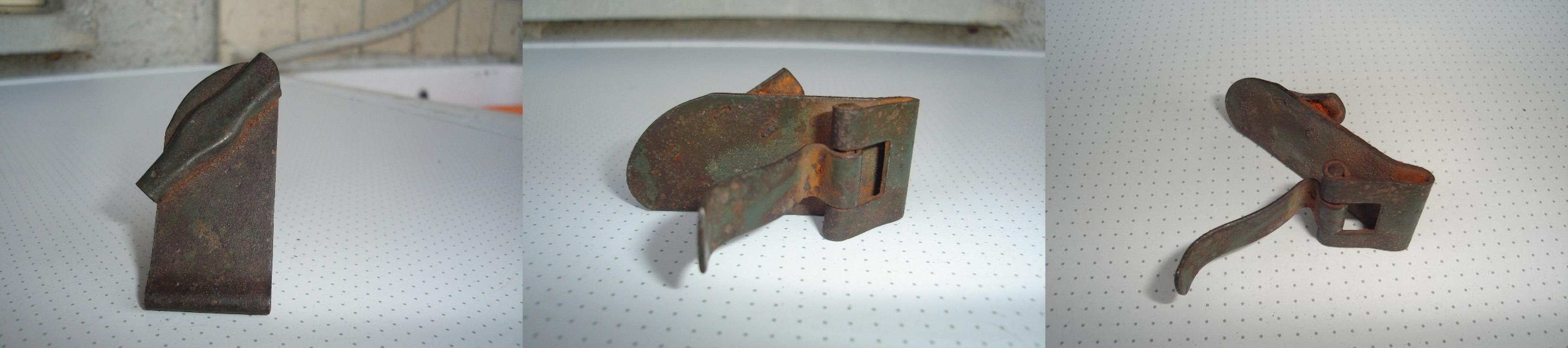

    Была тоже идея сделать на Альпини крепление для пера..Но конструкция сложноватая..но не надо сверлить сферу. А вы какую конструкцию планируете?:beer:Черного петуха присматриваю:D
    Sasha Zloy, 663, Антип Глымов та 2 іншим подобається це.
