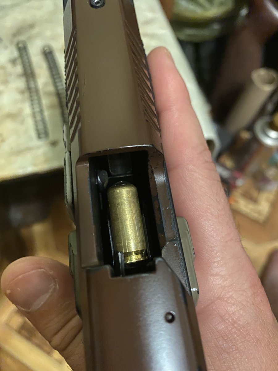

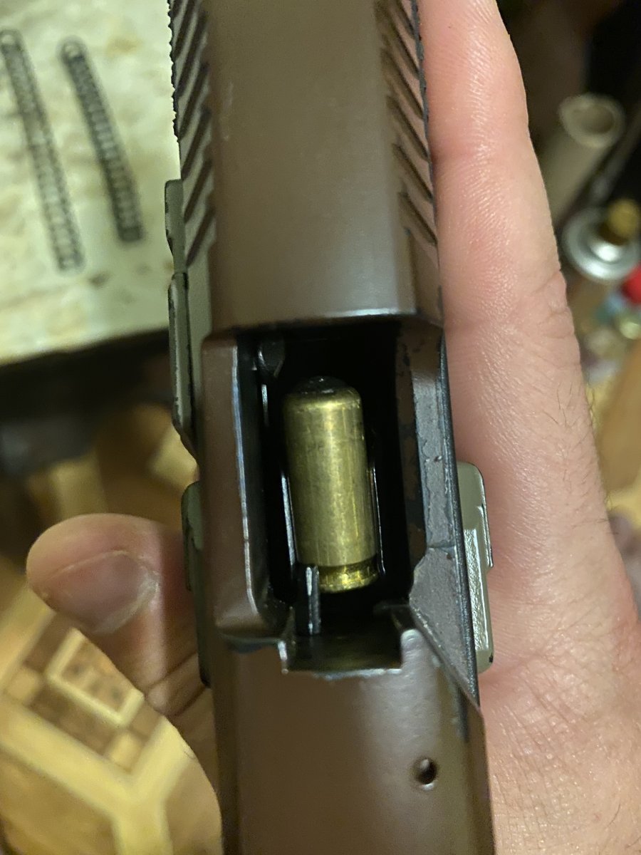

    Вот он стоит на зз. Отражатель держит патроны в обойме, может ваш подогнут??[​IMG][​IMG]

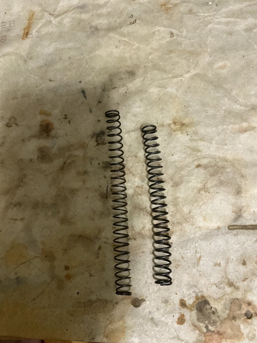

    Да вроде бы.., все так же.., пружинки разные пробовал даже с самой сильной вылетает, патроны не сертификат там от 150, до 250, 300дж, 1,5; 2гр шар, мягкая лат. гильза, но я все же просто ещё не попал там к нормальному мастеру, а магазин на фото новый не загнутый не разогнутый.

    У меня, две нестандартные пружинки, средняя и очень сильная, уже со средней патроны 150дж не работают не выброс или утык., а 230-250 уже отлично, но из 10-15 выстрелов мин1 утыкание не считая выброса патронов, но под эти патроны, стволик развернут до 6,2.
