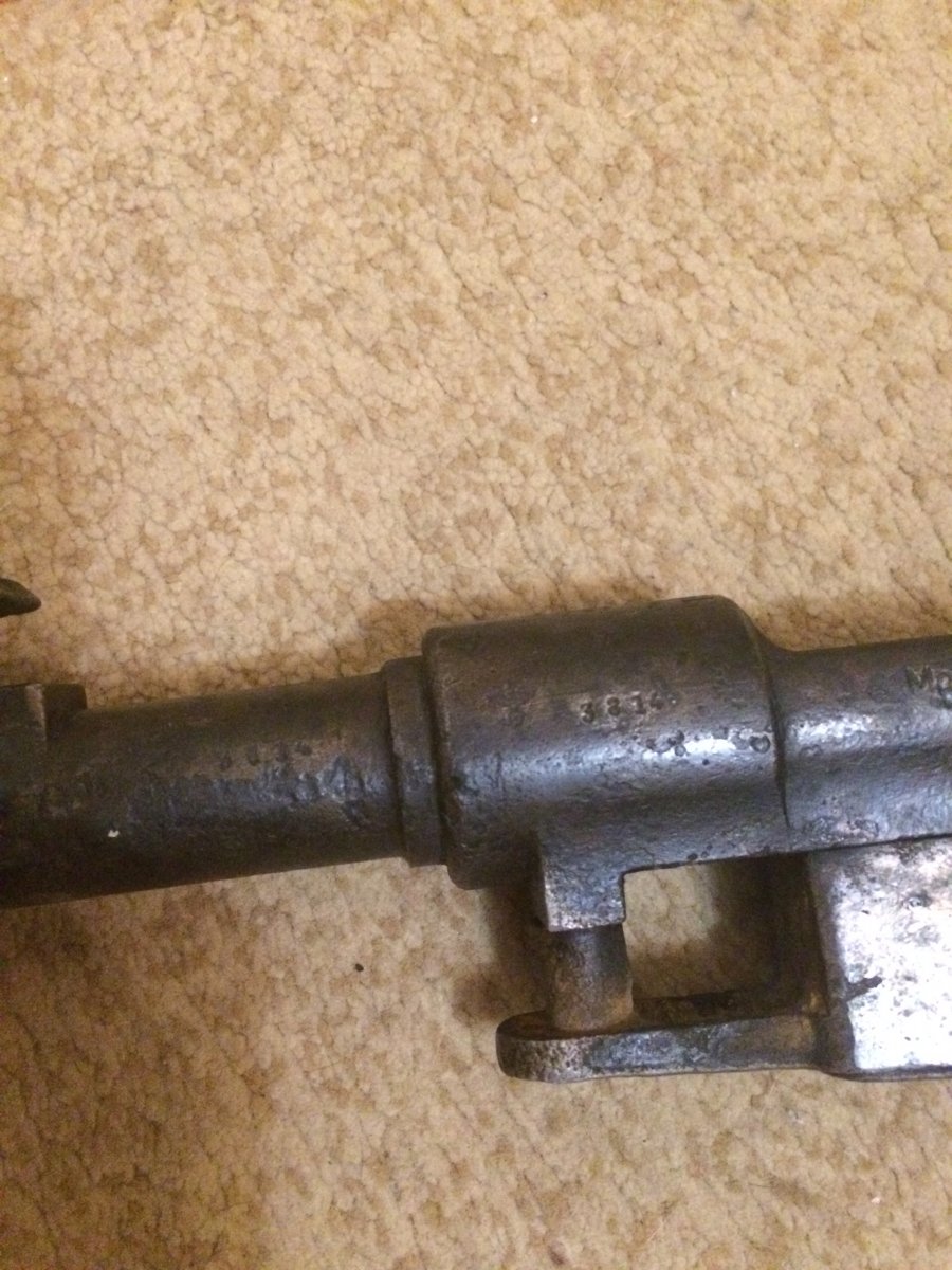

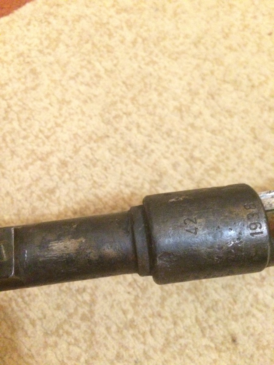

    image.jpeg image.jpeg камерады нужна ваша помощь, вот решил разобрать свой к98 состояние у него чердачное, почти везде родное воронение, минимум раковин, почти нет, вот и думал что разберётся без проблем... Но не тут то было, ствол ни как не хочет растоватся с затворной коробкой, и нагревал пром-феном, и откисала и выдехой, а он все на месте ..!???? Что делать ?

    А зачем выкручивать ствол?

    мне нужна затворная рама, чтоб поставить на макет с документами.. Как то так, тут вопрос не зачем, а как ?!? С ув!

    Феном не прогреете! Горелкой только!!! И вставте в емкость с дт, тормозухой, керосином тт.д

    Друже, тут вопрос даже в другом. Рамы и стволы на мурзиках подгонялись индивидуально.у меня было штук пять в разной степени сохоанности стволы нигде не совпали.
