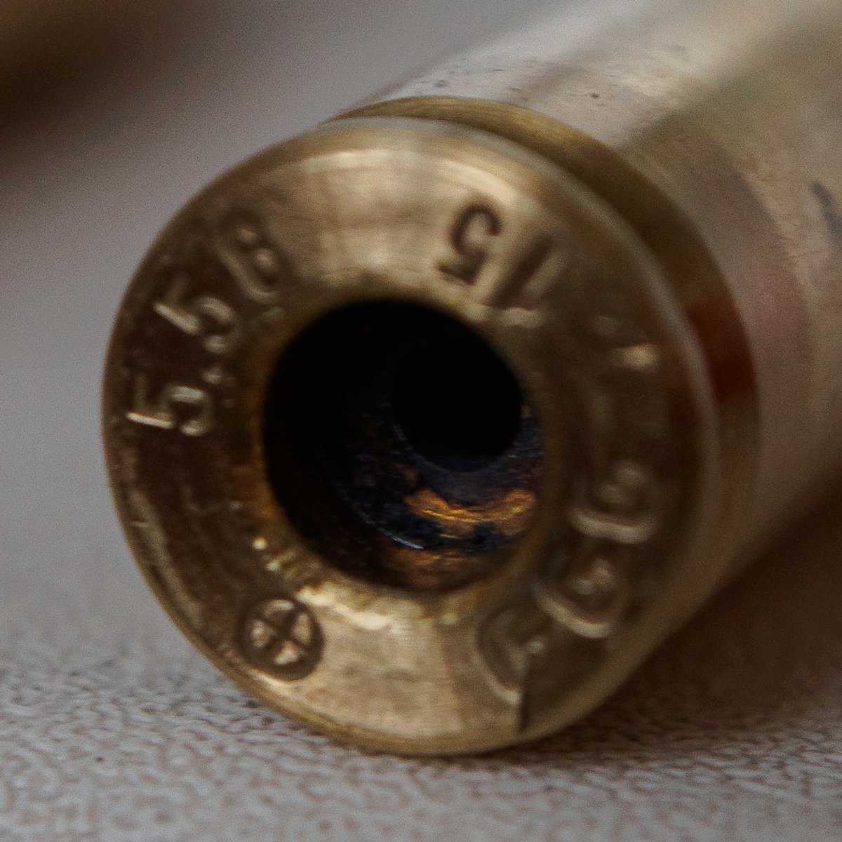

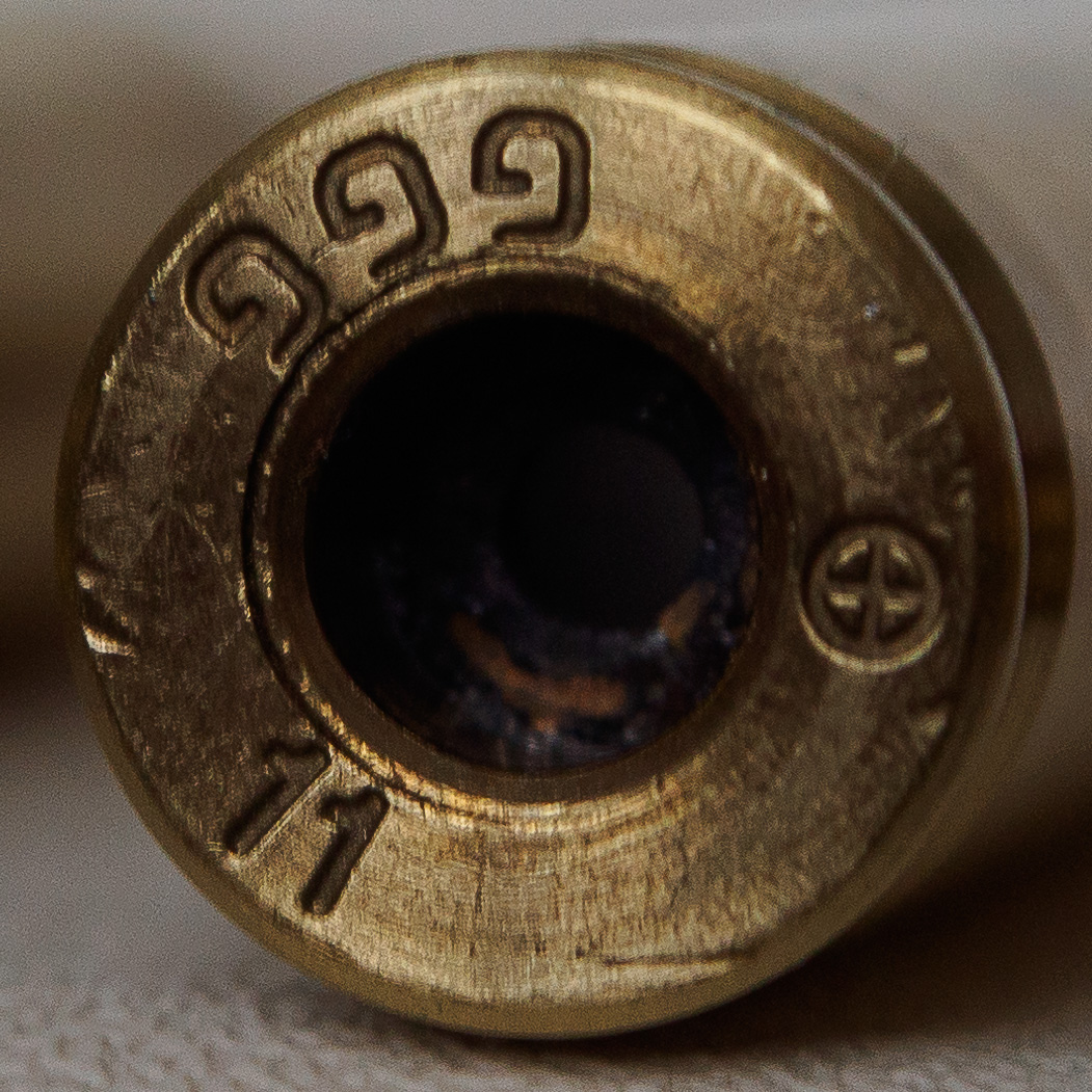

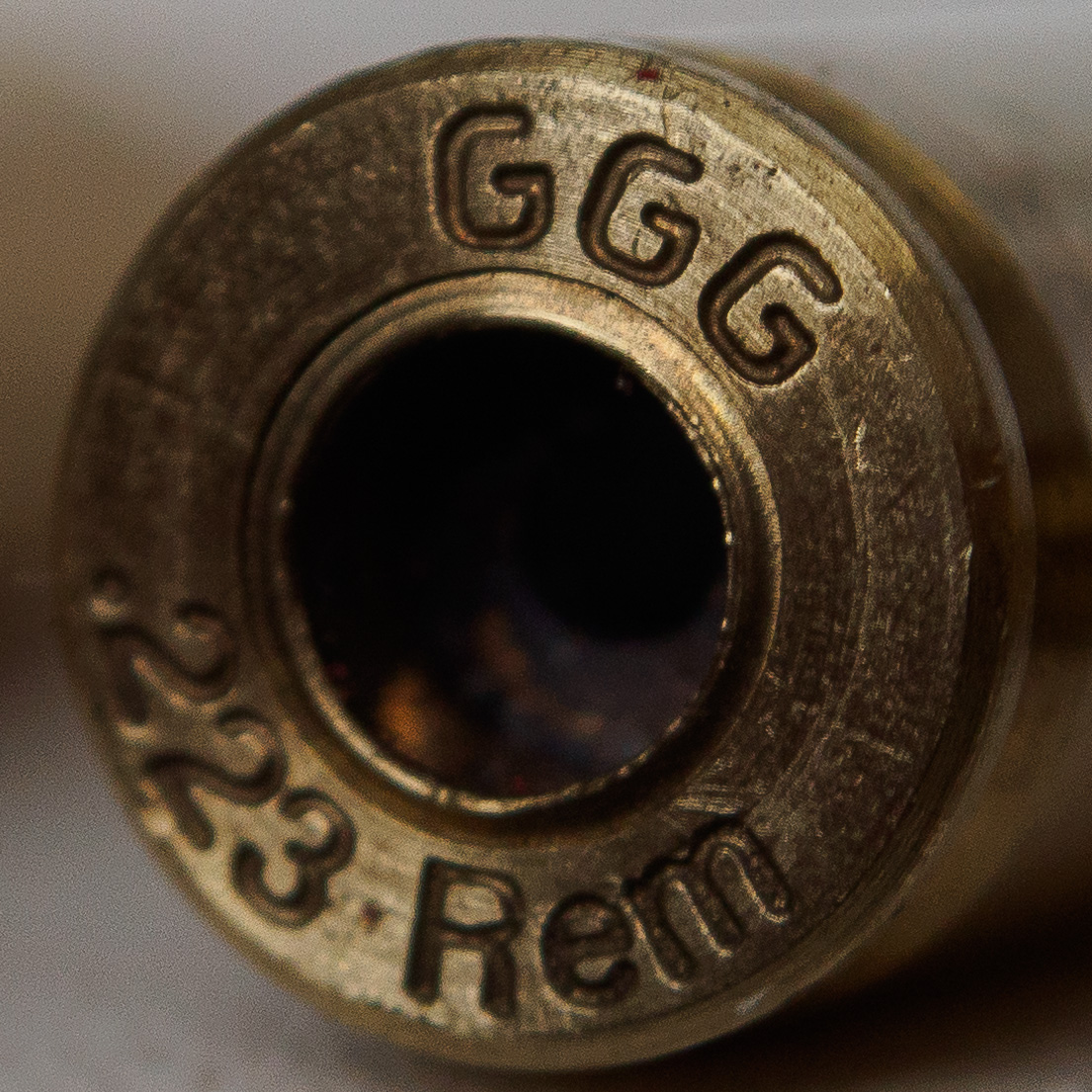

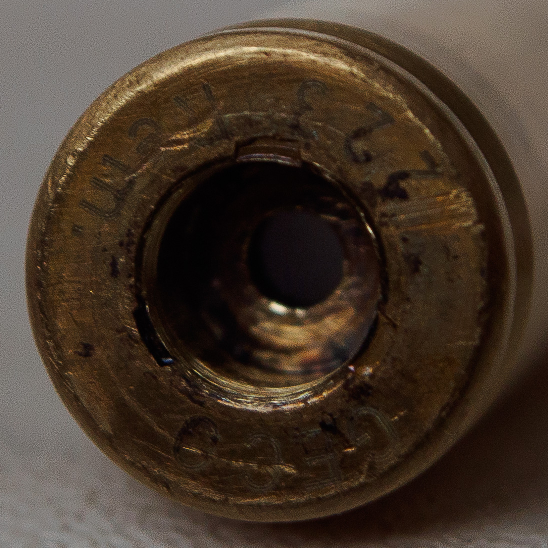

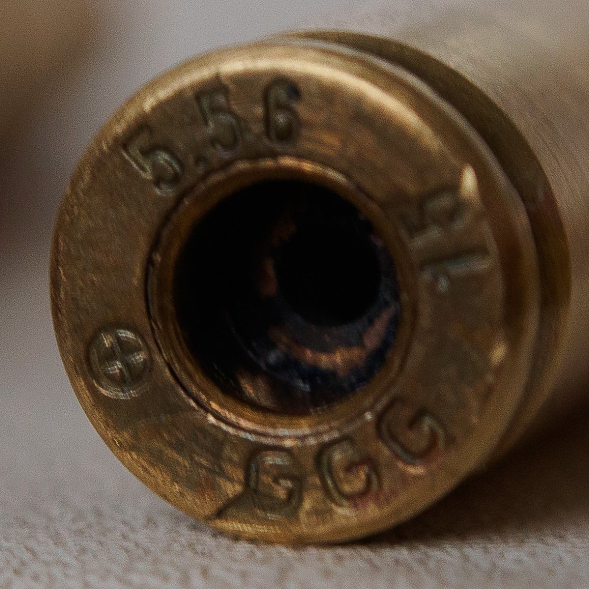

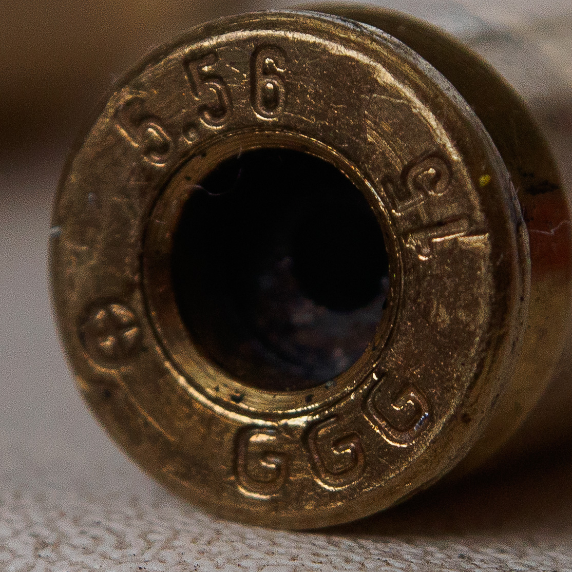

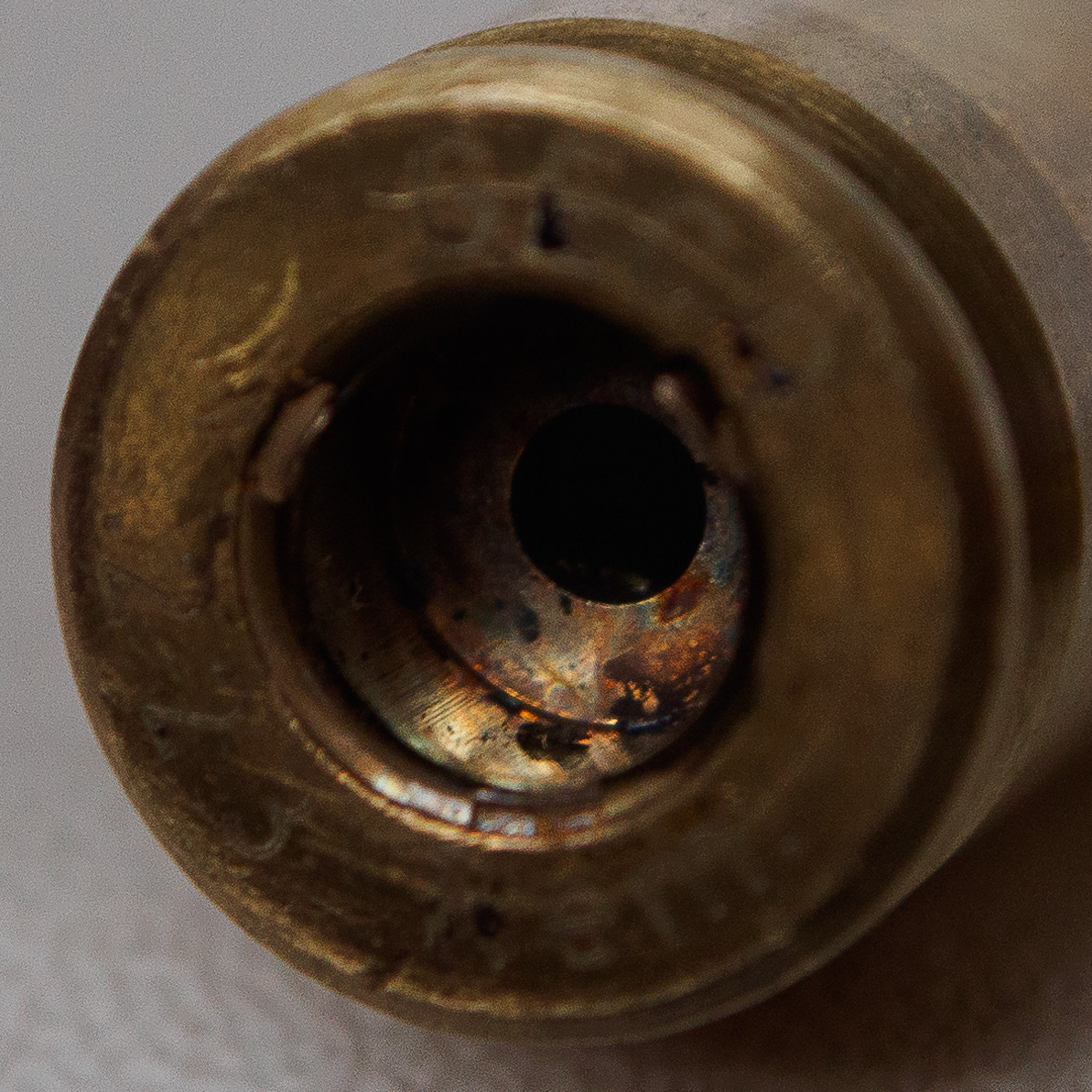

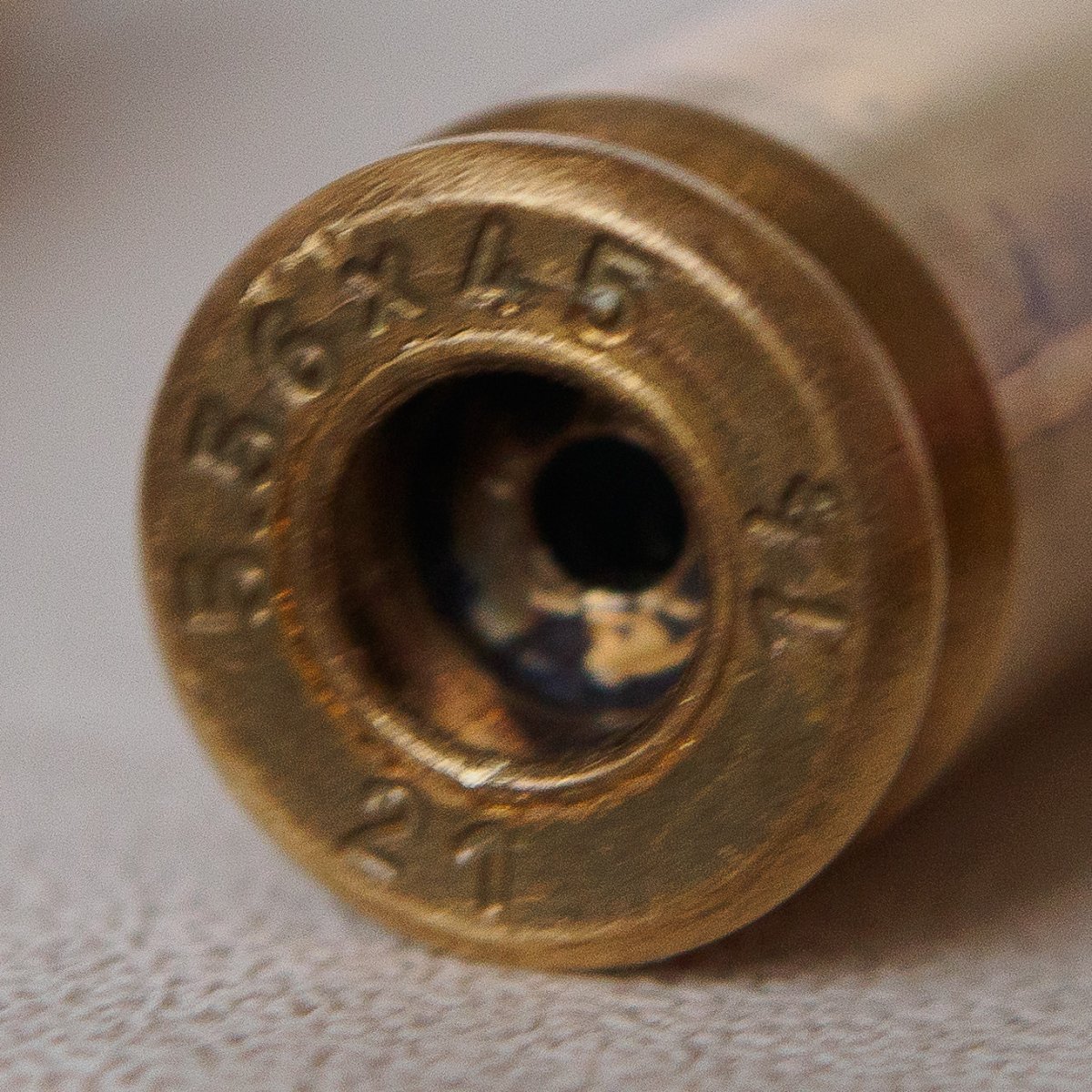

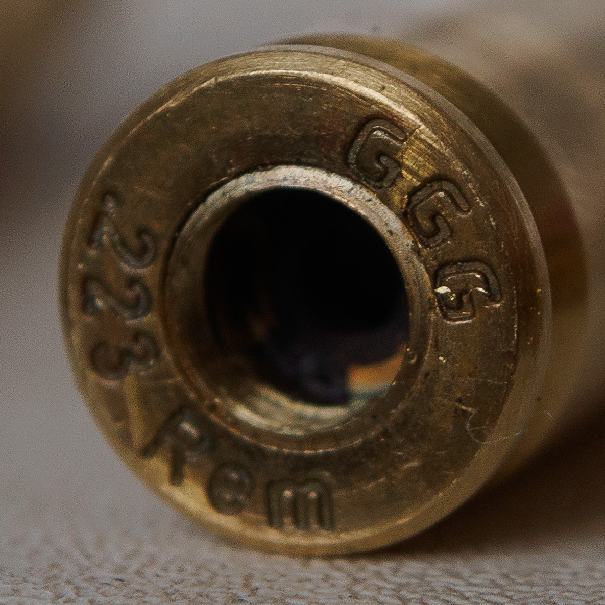

    Шановні колеги,
    Можливо, я нариваюсь на звання найтупішого питання сезону, але все ж таки: як за зовнішніми ознаками зрозуміти, чи є крімп капсульного гнізда, чи ні?
    Тому що всі гільзи, навіть GGG оформлені по-різному: в деяких конус дивиться всередину, в деяких конус назовні, в деяких -три лепестки.. Фото для ілюстрації додаю нижче

  12. Hamer2109
    Hamer2109 Hauptmann
    2.976
    УкраЇна-Центр
    Зазвичай видавлене кільце навколо капсуля, то слід від крімповочного інструменту.
    akms1974, Unnamed Player та Gogi 514 подобається це.

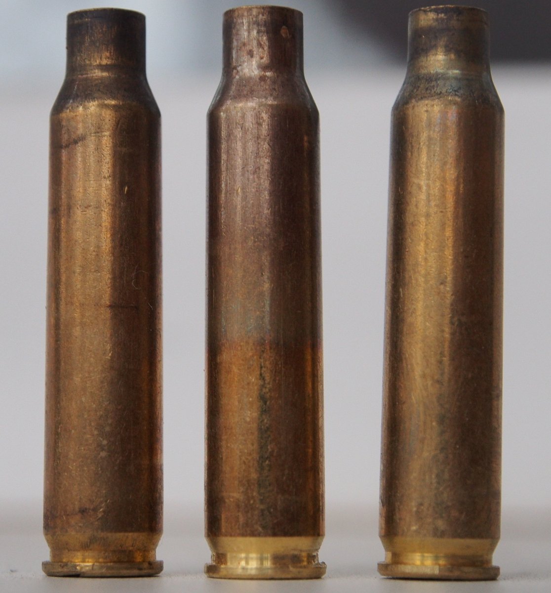

    В них дульця відпалені?
    akms1974 подобається це.

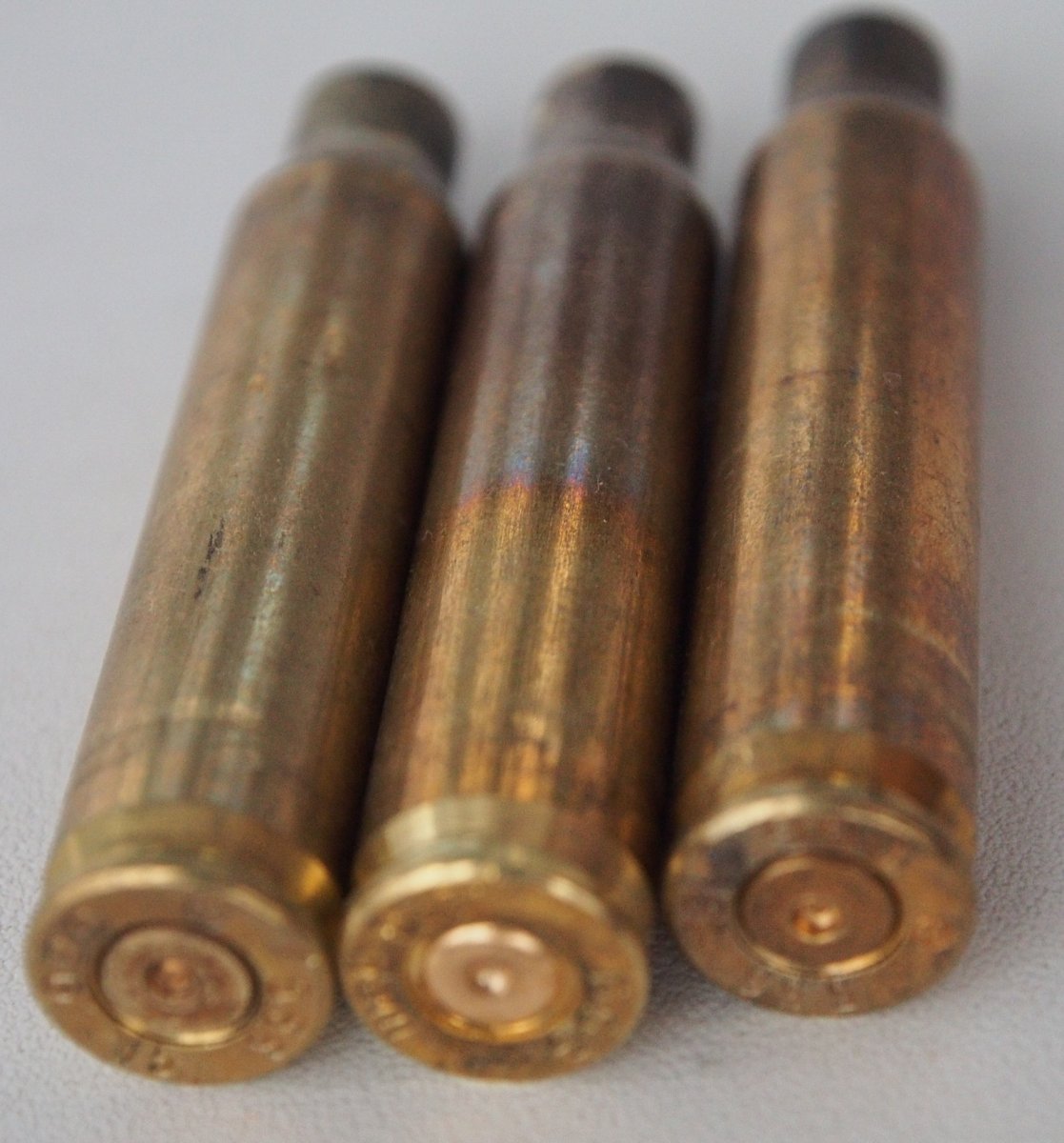

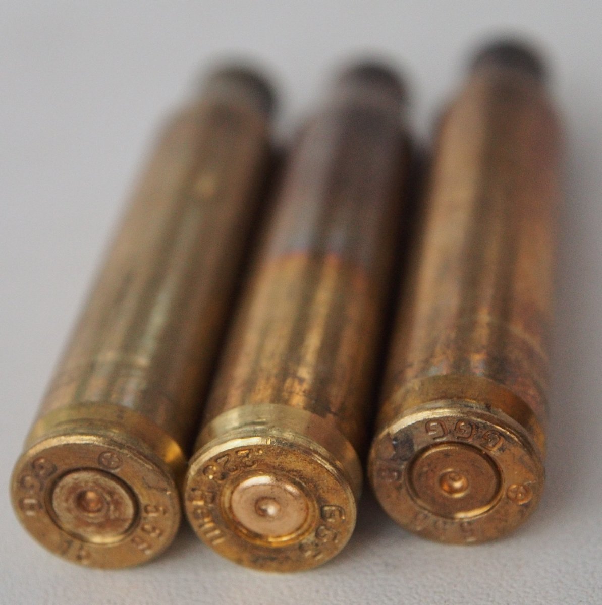

  15. amitnik
    amitnik Leutnant
    1.635
    Київ
    Я, можливо, не зовсім зрозумів Ваше питання :(
    Відповім фото, як вони виглядають.
    akms1974, Unnamed Player та Гриша Левша подобається це.

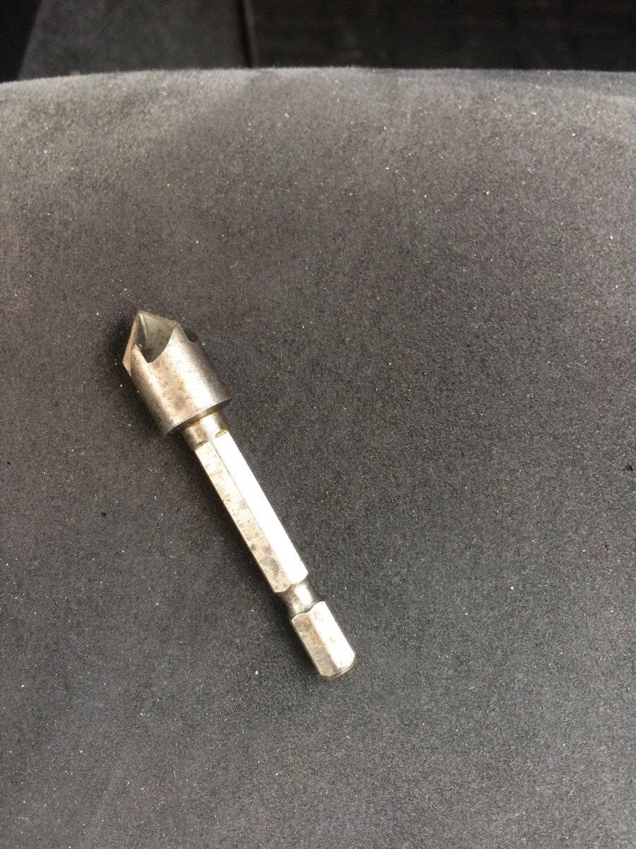

    Вот такой штукой и шуруповертом снимаю кримп капсульного гнезда...

  17. amitnik
    amitnik Leutnant
    1.635
    Київ
    Не залишайте недомовок. Де і почьом? :)
    akms1974, Гриша Левша та Hamer2109 подобається це.
  18. Гриша Левша
    Гриша Левша Feldwebel
    902
    25 гр для дерева и 45 для метала калёная, сначала пользовал для метала но она слишком быстро режет, потом взял для дерева она на много тупее, так сказать сглаживант больше и долго крутить приходилось, позже чуть подтупил наждаком каленную и вопрос закрылся)
    Продаётся на любом рынке где инструментом торгуют...
    akms1974, Hamer2109 та amitnik подобається це.
  19. Кролик 1
    Кролик 1 Stabsfeldwebel
    931
    да ну нах ... шуроповертом, там чуть просохатил и на метр забуриться можно. :) Стандартной фрезой эРСиБиэС , для снятия фасок, вручную, делает за пару тройку движений.
    вот эту штуку зажать в отвертку с короткой ручкой и ей шпилить, ИМХО будет "шо дохтор прописал".
    отожжена только средняя.
    SergioDizel, akms1974, Unnamed Player та 3 іншим подобається це.

    А що це означає? Можна її використовувати надалі?
  21. Hamer2109
    Hamer2109 Hauptmann
    2.976
    УкраЇна-Центр
    Можна і треба. Відпалюють гільзи що три - чотири цикли.
