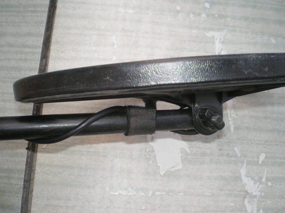

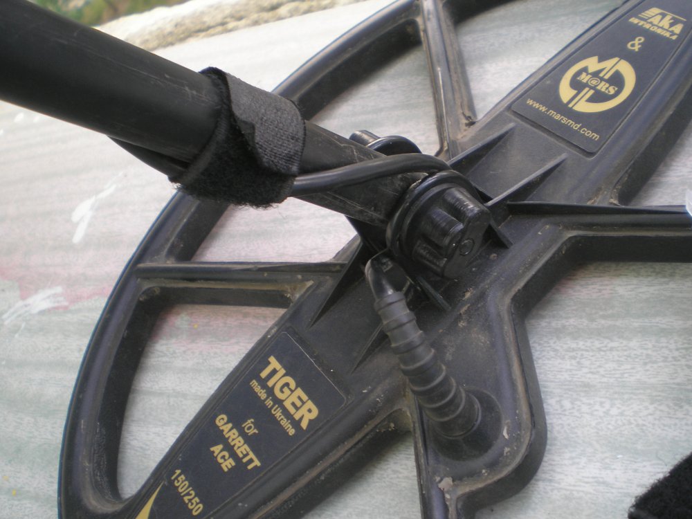

  18. aleks_odessa
    aleks_odessa Stabsgefreiter
    91
    Одесса Украина
    Привет!
    Я вот так решил проблемы:
    За счет пропускания провода под болт исчезла возможность вырвать натянутый провод из катушки!
    А сам провод закрепляю двумя "липучками" (в швейном отделе - 3 грн. метр) - одну у катушки, вторую - повыше!
    Удачи всем!!!
  19. Юрий_Ск
    Юрий_Ск Stabsgefreiter
    297
    Керчь, Крым
    Обычно, если кладешь прибор на землю, то катушка поворачивается в креплении и тоже ложится на землю всей плоскостью, а при вашем способе крепления кабеля, штанга начнет давить на кабель. Я делаю просто большую свободную полупетлю и фиксирую кабель к штанге при помощи изоленты. Выход кабеля в этом случае мало изгибается (и кроме того, я сразу усиляю его изолентой и вырезанной полоской от пластиковой бутылки).
  20. василек

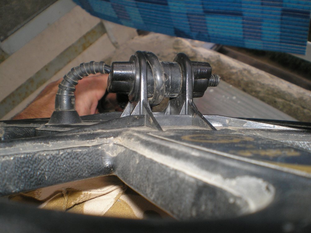

  21. aleks_odessa
    91
    Одесса Украина
    Гыде???
    Вот: P1010003.JPG P1010004.JPG
    на счет изоленты - каждый решает сам - мне кажется "липучка" эстетичней и практичней - и штанга не пачкается и многоразовая...
  22. Студент.
    Студент. Stabsfeldwebel
    730
    ИМХО: Товарищ,меняйте катушку!Есле вы утверждаете,что при косании об траву,прибор начинает "Кричать",то мозги сдесь не при-чём.У меня 350 Ася.Но то дела не меняет.Вот,товарищ посоветовал способ фиксации кабеля.Советую всем!Подойдёт любой утеплитель для дверей,и одноразовые зажимы.:beer:За качество извиняюсь. IMG0038C.jpg IMG0039B.jpg
  23. Юрий_Ск
    297
    Керчь, Крым
    Действительно, если положить штангу параллельно плоскости катушки, то вроде ничего нигде не касается и не натягивается... Вроде аргументов нет, но мне все равно такой излом кабеля не по душе.
