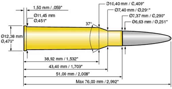

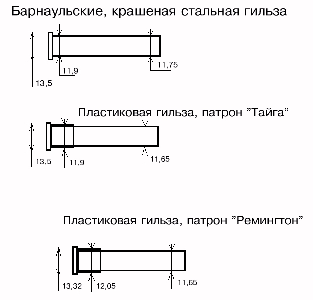

    Собственно интересует такой аспект - рассверлить патронник на всю длинну гильзы под 12мм
    потом потом пройтись разверткой и доработать - это исправит все каверны и прочее + использовать гильзу пластмассовую которая легко будет вылазить с патронника также патрон можно будет укоротить с 75мм до 50мм скажем(?) получится некий аналог патрона В-8 только погромче и без головной боли. пластиковая б\у гильза 410 кал стоит примерно 2грн капсуль еще гривну, пыжи можно нарубить самому + порох 200грн банка итого себестоимость 1 схп патрона 410кал будет - около 5 гривней. :rolleyes:
    Добавлю фотки с размерами патронов для наглядности. Как поступать и дайте советов как правильно точить патронник итд, может вообще ктото чтото похожее делал. :beer:

    По вашей правой схеме. Точить нужно 12 мм. Пластиковая часть гильзы при выстреле раздувается.

    Плюс ко всему, судя по чертежу, диаметр 410-го по закраине на миллиметр меньше, чем у 7,62х54. Будет ли он нормально цепляться экстрактором? А подача без утыканий?
