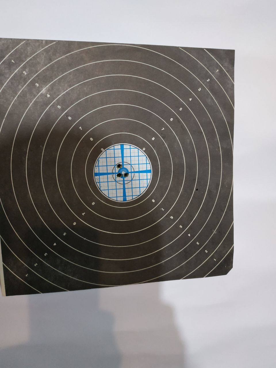

    Всем привет!
    В начале лета купил прицел Vortex Strike Eagle 1-6x24 (AR-BDC3 IR)
    Только сейчас получилось пристрелять, доступен только тир на 50 м. Первые 3 выстрела в десятку. Дальше изображение "плывет" см на 5 и уже в эту область и прилетает.
    Может кто подскажет что это такое?
    Это так и должно быть или что-то с прицелом или с головой?
    Как начинает расплываться картинка пробую поймать фокус смещая глаз вперед-назад на пару см, но результата нет.
    Без стрельбы вижу в прицел четко картинку до 800м точно.
    Может у кого было что-то подобное с таким прицелом или другим каким?
    Заранее спасибо!
    З.Ы. Карабин AR-15, 223 кал. Настрел карабина и прицела 150 выстрелов photo_2022-09-15 21.59.18.jpeg

    Попробуйте замінити одну із складових, саме просте голову. Як що у другої голови буде те ж саме, міняйте приціл. Якщо не допоможе міняйте зброю.

    А не в мiражi вiд гарячого ствола справа?...

    Банка (глушник) є?

    Как начинает расплываться картинка пробую поймать фокус смещая глаз вперед-назад на пару см, но результата нет - гадаю, справа там не в банцi...

    Банка має властивість дуууже грітися.
    Звідси марево

    Це абсолютно так! Але ж i ствол, без банки, також нагрiваецця немало. Антимiражнi ленти, для цього ж i придуманi. Можна висновок зробити, що ми удвох, прийшли до висновку, що проблема у камрада gagarinn - вiд нагрiву/жару...

    З банкою ствол нагрівається набагато більше плюс сама банка.
    Більш того, якщо у тирі така собі вентиляція...
    Треба спробувати серіями по 3 з перервою.
    Або без глушника. Якщо він є.
