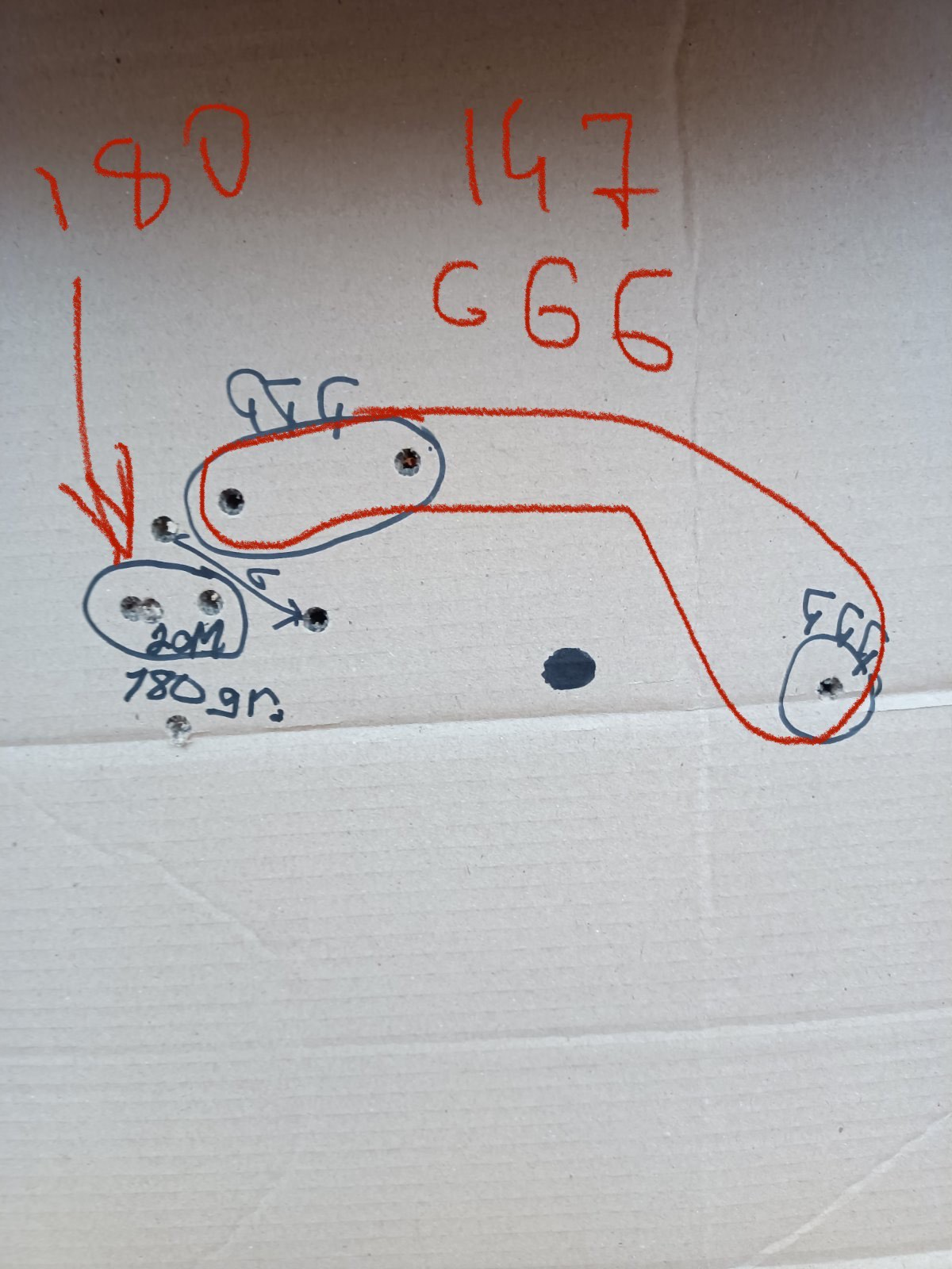

    Спробували різні набої.
    На фото 3 постріли GGG 147 грейн, мабуть 5-7 кутових хвилин (навіть не заміряли)
    і 180 грейн S&B FMJ Вже близько 1 хвилини, але збирали і кращу групу.

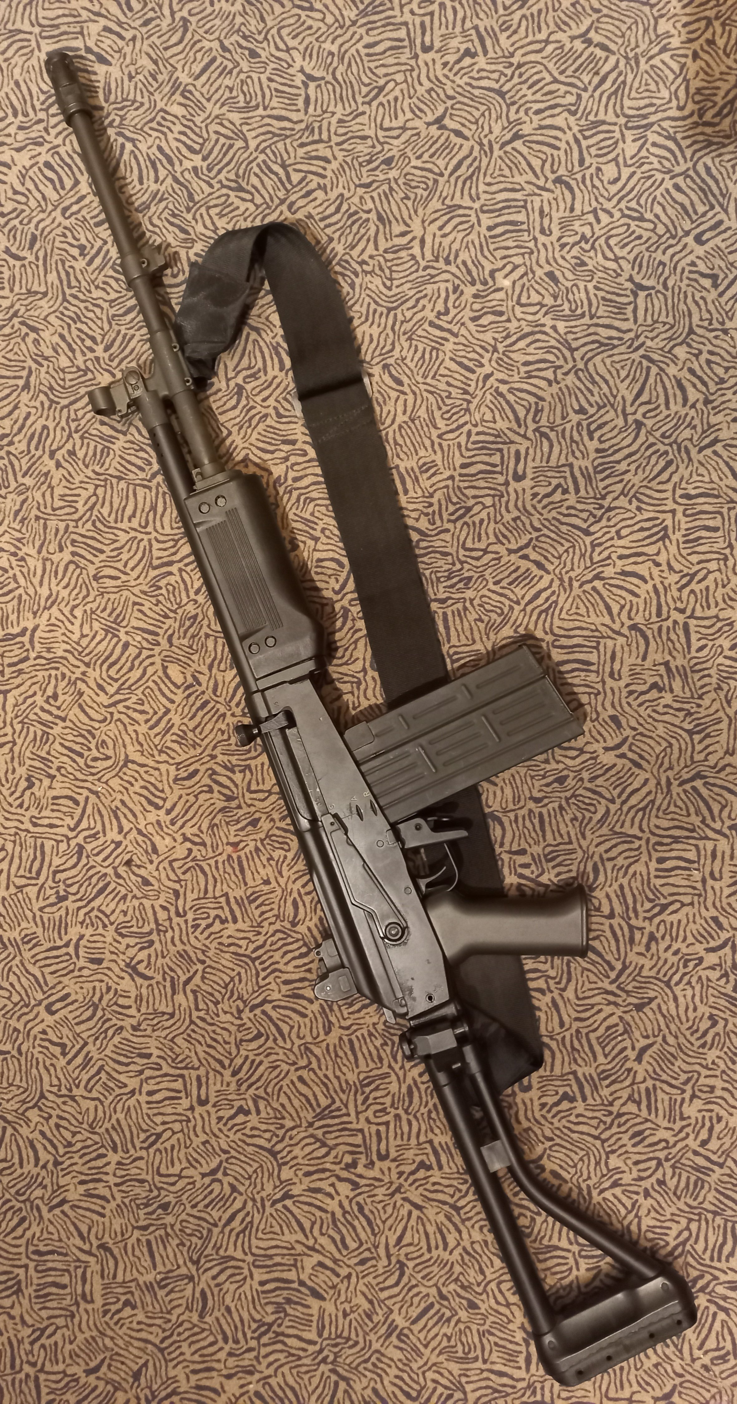

    Я з механіки з галіл у 308 без проблем збирав 147 грейнами 1-2 моа.
    Це великий ак. Тобто навіть не ар у 308. Ще й цілик на кришці.
    І набій не матчевий, звичайний.
    Тобто 2 моа він точно летить.

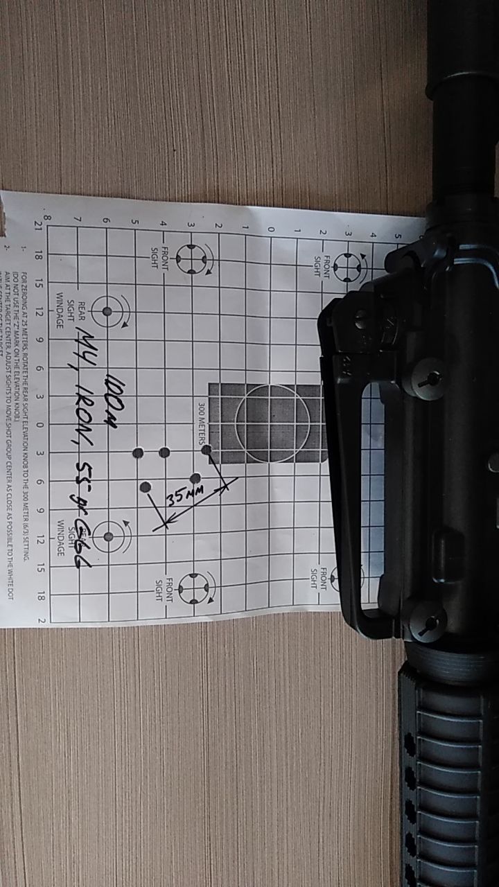

    Цілком реально, якщо зброя та набій дозволяє і мішень має розмір на відстані, до якої легко привязатися мушкою. Наприклад так, щоб нижня частина була в кутових розмірах якраз по ширині мушки, а мішень була контрастна. От, наприклад, моя мішень, де якраз ця умова виконувалася.
