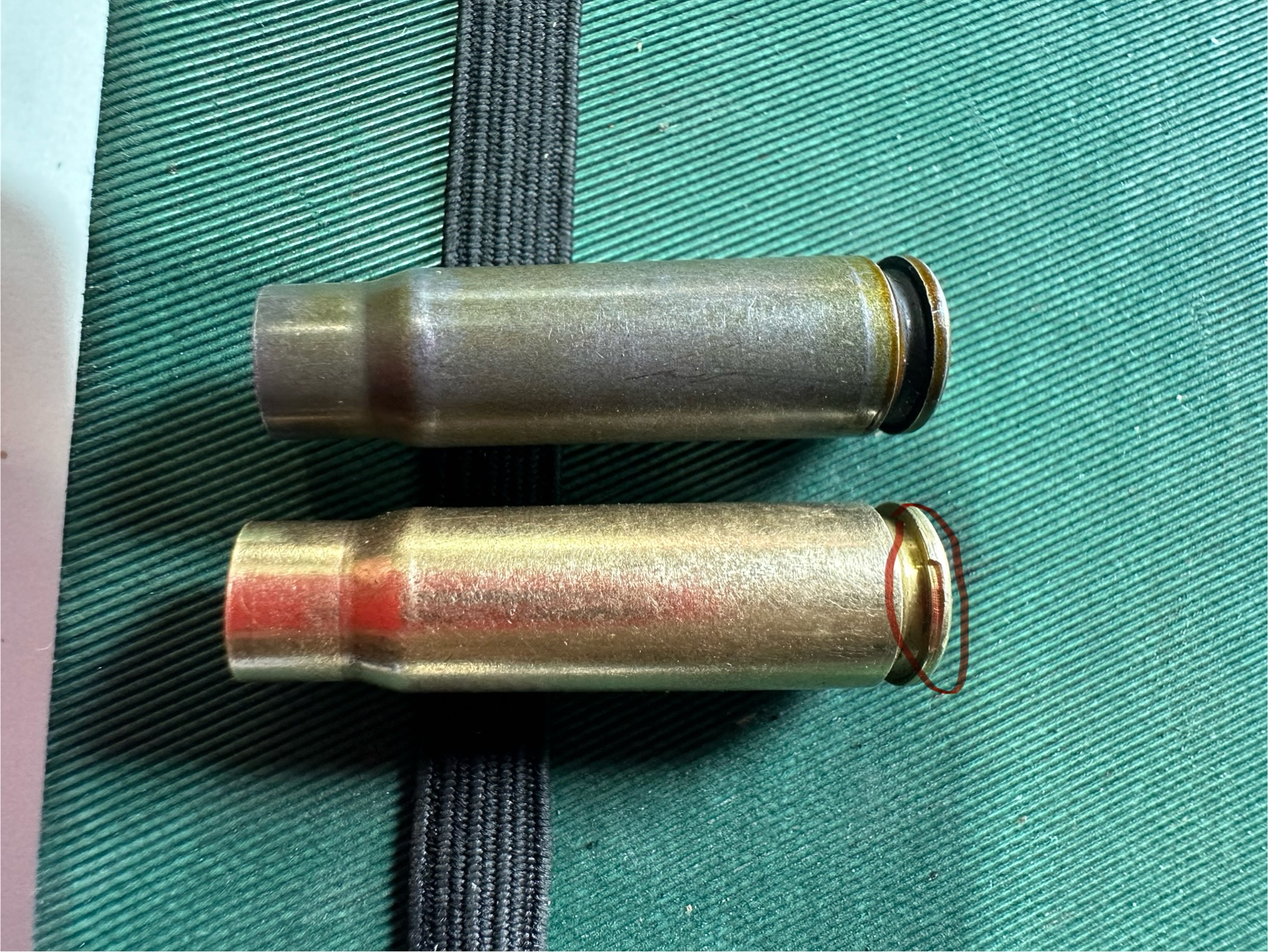

  1. Максим Коростилев
    Максим Коростилев Oberschütze
    24
    Доброго часу. Маю zbroyar ar 15 в кал. 7.62х39. Проблема наступного характеру, в патроннику після пострілу лишається латунна гільза, при цьому затвор перезаряджає і досилає наступний патрон, відбувається затик. Зі стальною гільзою ця проблема повністю відсутня. Патронник чистий, без раковин чи інших ушкоджень. Набої Sellier & Bellot. Додаю фото гільз де видно слід від екстрактору. Дякую.

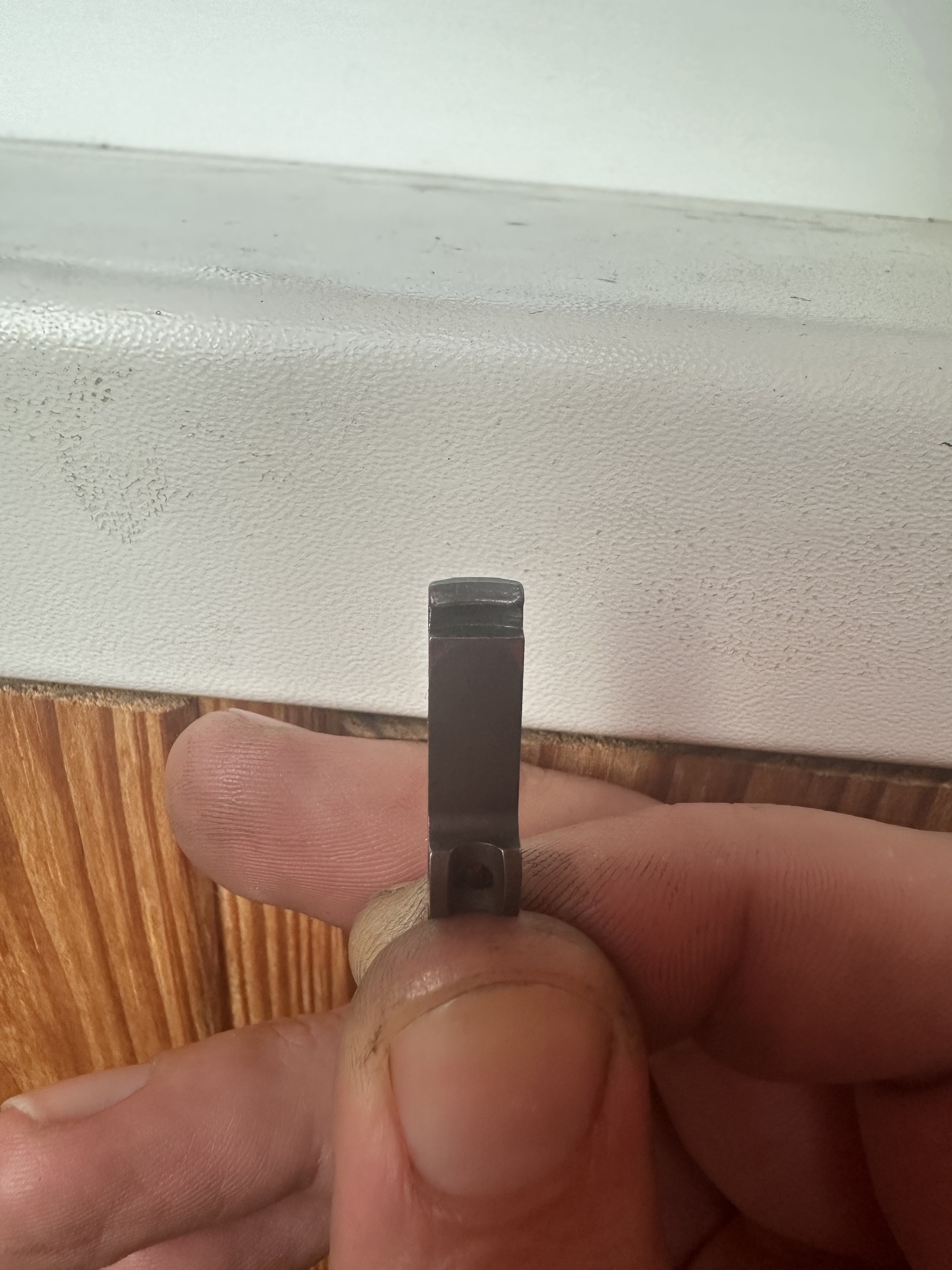

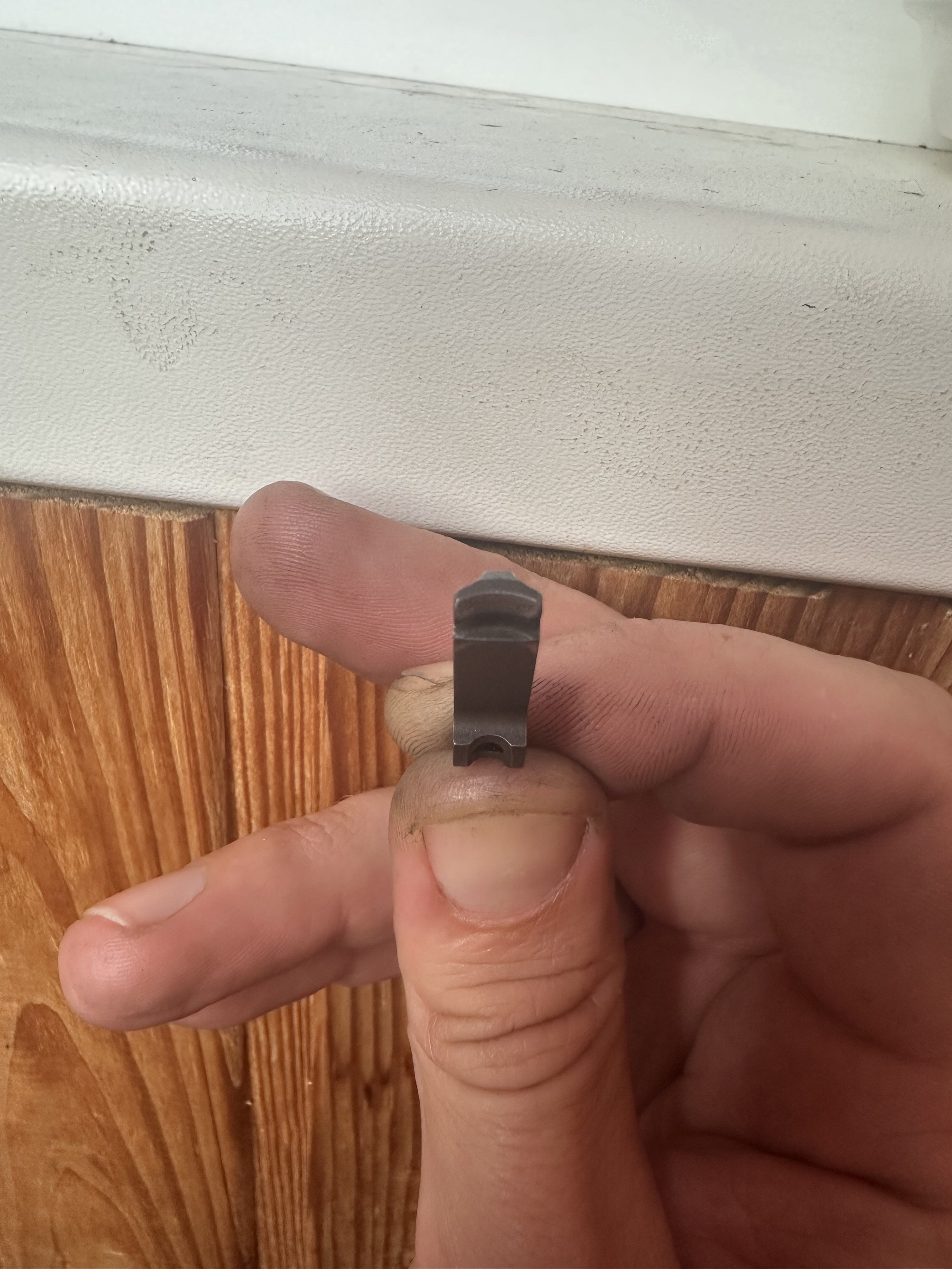

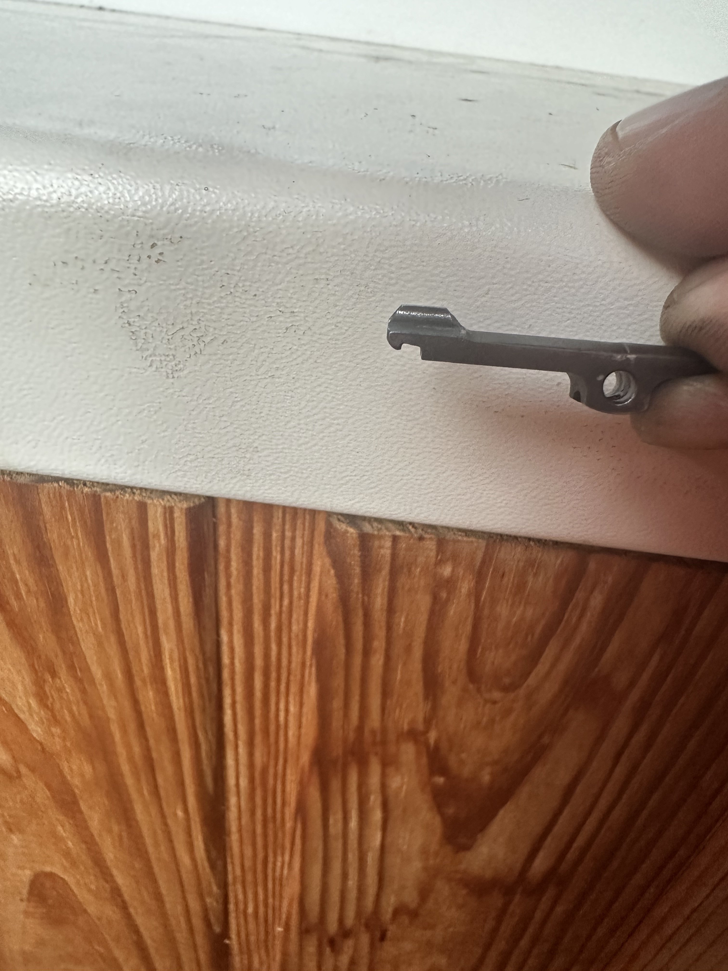

  21. Максим Коростилев
    24
    akms1974 подобається це.

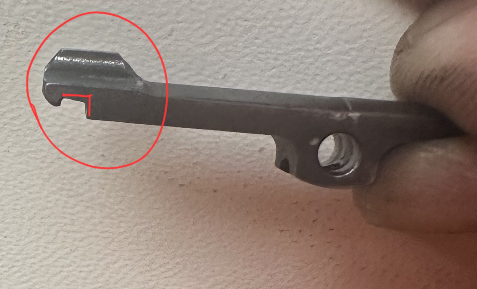

  22. F_R_A_G
    F_R_A_G Hauptmann
    2.360
    UA
    По фото не видно ніяких пошкоджень і зносу, навіть покриття рідне майже неушкоджене, але сам екстрактор не найкращої якості. В ньому чомусь не паралельна поверхня пазу, через що він може не достатньо глибоко чіпляти за проточку. В 7.62 через більше донце гільзи він і так недостатньо глибокий, а завдяки такій формі буде ще менш ефективним.
  23. Максим Коростилев
    24
    Так, дуже на те схоже, відбиток від зуба екстрактора на ранті лат. гільзі по глубині не доходить до середини. Тому і шукаю новий відповідного калібру, але це прям проблема.
    akms1974 та F_R_A_G подобається це.

  25. Andrey Denisov
    Andrey Denisov Oberfeldwebel
    797
    Приветствую. Там паз не прямой, а по дуге. Да и не понятно, что на счет общего ослабленния узла, все же «мясо» будет сниматься.
    С уважением.
  26. салабон 36
    салабон 36 Oberfeldwebel
    493
    да по схемке-фото приведенной Фрагом, там ослабление ( как я себе вижу) настолько мизерно, шо можно считать шо и нету, тела еще много.
    ну и надфиль как первое шо в голову пришло, а есть же и дреммели с махонькими дисками-фрезами.
    я так, как один из вариантов предложил,
