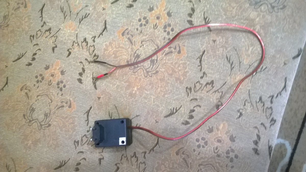

  15. кулеметник
    кулеметник Stabsgefreiter
    268
    Міг і вгробити,я як брав кощея питав і за зарядку,то сказали що заряджати потрібно годин 10 до повної зарядки.
  16. Cladotrix
    Cladotrix Der Grüne Führer
    10.437
    Я не про час. Я про вольтаж,(напругу). Вона повинна бути менше ніж для кислотних. Точно не пам' ятаю, але наче не більш 14,3 в . Та й взагалі спецзарядним в трьох режимах. Погугліть, мені ліньки.
  17. dspy
    dspy Leutnant Клуб взаимопомощи
    23
    1.335
    Київська область
    Дайте фото або модель зарядного пристрою.
  18. кулеметник
    268
    Ось
    dspy подобається це.

  21. dspy
    23
    1.335
    Київська область
    Заміряйте тестером напругу, може зарядка не підходить, по фото не понятно.
  22. кулеметник
    268
    Тестер показує 36 вольт
  23. votaga
    votaga General-leutnant
    30.360
    Надо бы взять нормальное зарядное.
  24. кулеметник
    268
    Переміряв правильно напругу на тестері,вийшло 16 вольт а не 36
  25. Cladotrix
    10.437
    Я вам уже написав за величину напруги і відшарування гелю.
