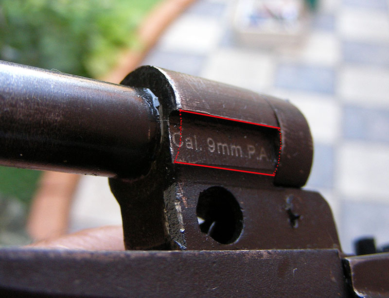

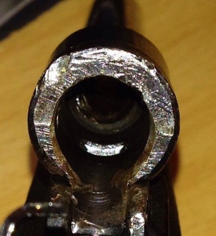

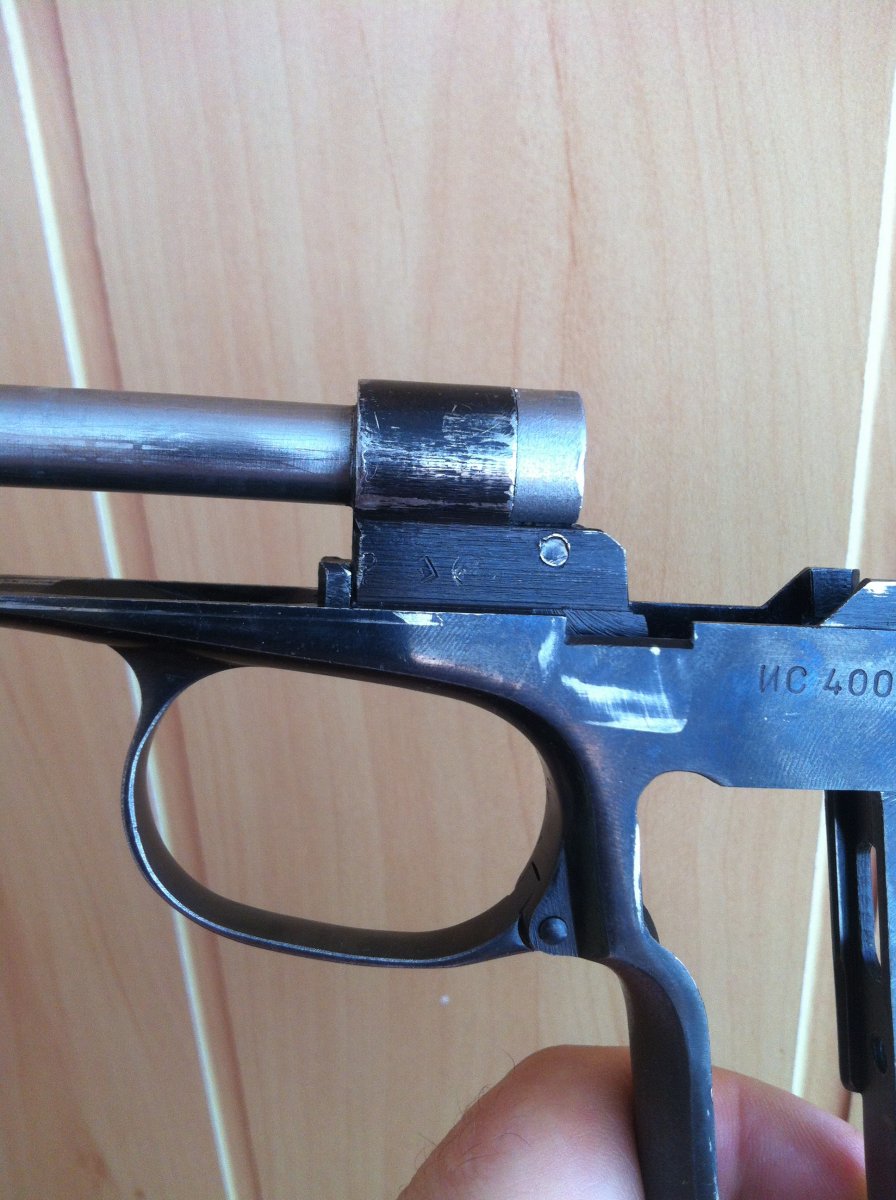

    Извиняюсь за лох.вопрос, но что называют серьгой? Это тот выступ из рамки вверх, куда вставлен ствол? Это:
    что нижней стрелкой?
    А то, что верхней стрелкой у всех одинаковое?
    А что мешает его выточить из нормальной стали ?
    Заодно сделать нормального диаметра. Разборка, вернее сборка реально бесит из-за шайбы на пружине. Когда-то хотел напрессовать на ствол трубку до нормального диаметра дырки на затворе. Еще рассматривал вариант восстановить метал в этих местах:
    Что вполне реально на хорошем оборудовании ( это не о гаражных вариантах)

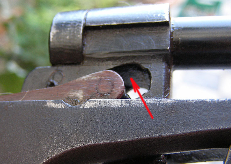

    "квадратик" это квадратное отверстие тут, где стрелка?:
    Я его не нахожу. Или оно в другом месте?

    Серьга- это часть рамки в которую запресований ствол! Т.е. там где набито 9mm pa- серьга и есть! Ее нужно сделать с 11 мм на 13 и будет ок! Вы не видите квадрата из за спускового крючка! Если его снять, то увидите!

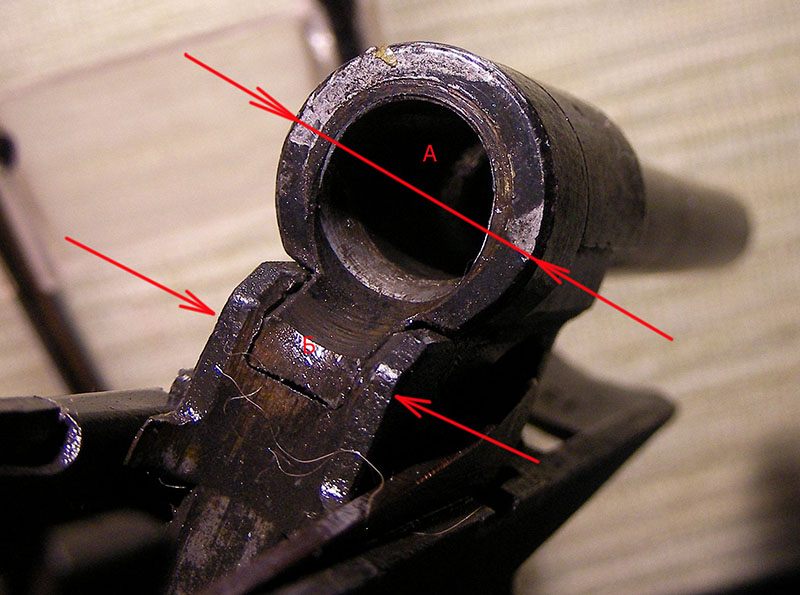

    Вы чуть меня не поняли о с 11 мм до 13мм... Нужно заварить боковые пропилы и просто увеличить внутренний диаметр с 11 мм до 13мм! Если есть серьезные спецы- это для них не проблема! После установки хорошего 13 мм дудки с правильным внутренним диаметром - потянет и 250 дж...

    Тут дело в другом! Если Вам хватает 50 дж и он на них нормально работает - вообще не чего не трогайте! Хотите 120-130дж - убрать квадрат и усе! А если хочется 150-300, то нужно 13 мм!

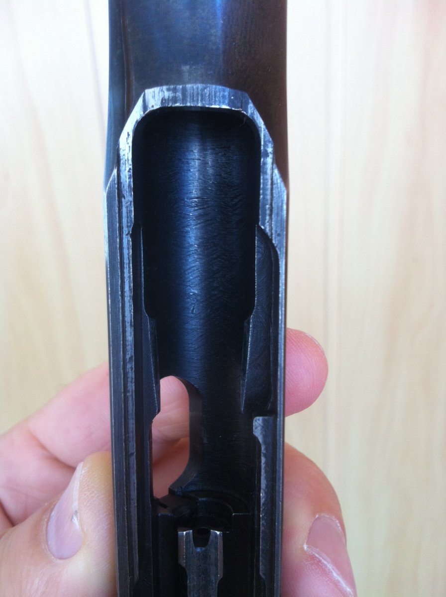

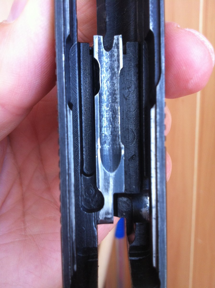

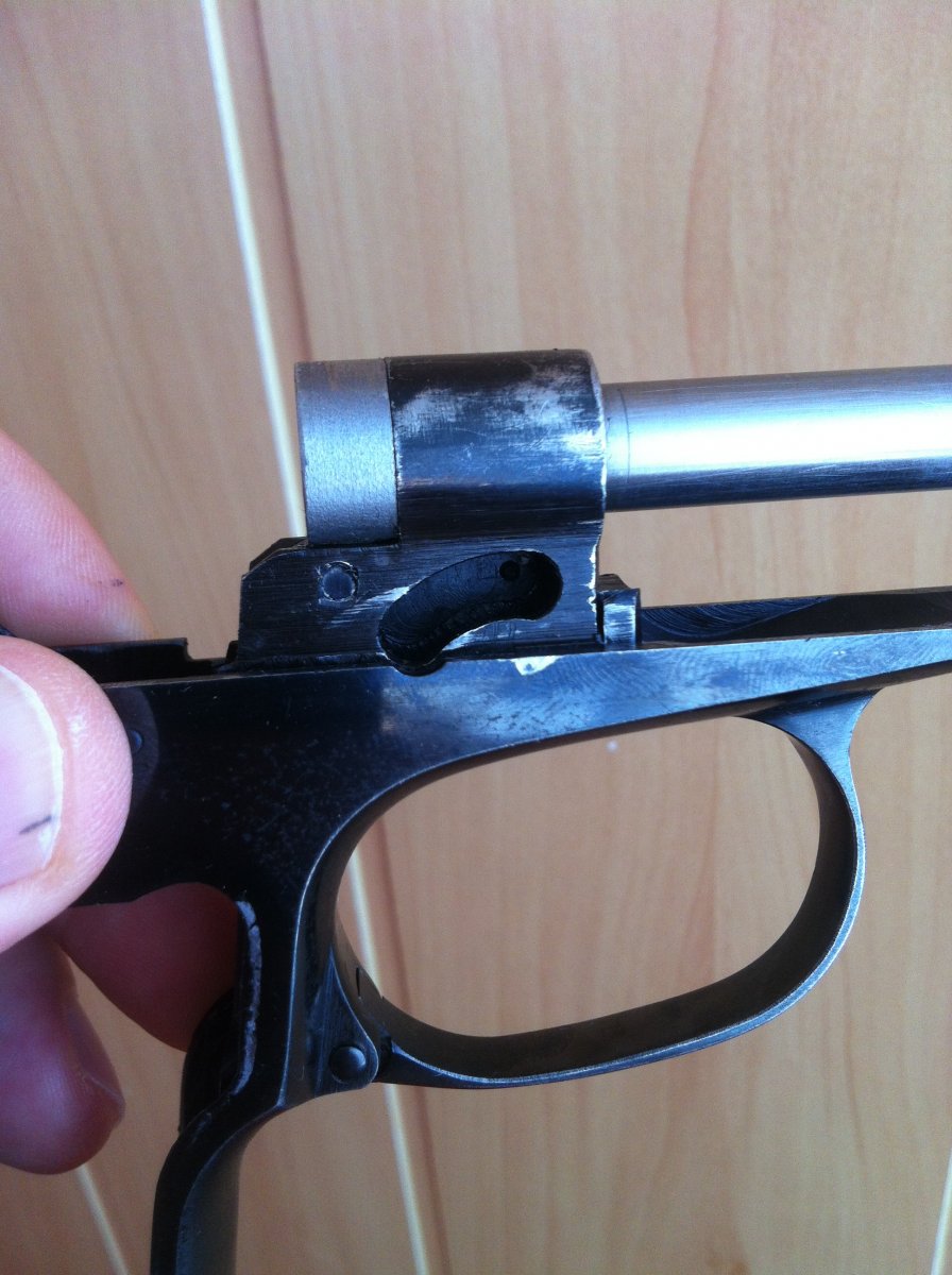

    Приветствую форумчан! А я на своём "ВИЕ" что то не нахожу ни квадратиков под спусковым крючком,ни сквозного отверстия в рамке пистолета под основанием ствола?Или я чего то не вижу.И затвор вроде без признаков ИС-1954 013.JPG ИС-1954 015.JPG ИС-1954 019.JPG ИС-1954 018.JPG "огражданивания".Вот фото,подскажите что Вы видите?
  20. VadymZ
    VadymZ Stabsgefreiter
    342
    Речь шла о ПМР переделке из газового ИЖа. И только о нем и его прослаблениях.
    У Вия кольцевое прослабление ствола под стойкой. Фото выкладывали в теме. Затвор вия, прослабляли в первых вариантах, там и ствол приваривали к стойке.

    Только заваривать серьгу(потом шлифовать), потом сверлить до 13 мм а потом ставить новый новый ствол без втулки.
