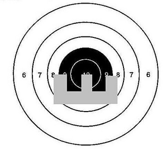

    Другая проблема нарисовалась-низит.Целюсь в ворону-попадаю в корову.Он и раньше этим страдал,но стало сильнее.
    расскажите о правильной методике прицельной стрельбы из травматического ПМа!

    Вернитесь в оружейникам, пусть приведут к нормальному бою. На ПМ, в вашем случае должно быть все без проблем. Пусть просто подберут по высоте и заменят целик (все целики имеют метку, которая указывает высоту целика, по-моему от 1-4, и 5 индивидуальная).
    Пристреливать можно на дистанцию 5-6 метров. Дистанции для травмата при самообороне короткие. Но можно больше (или меньше). Для травмата пристреливать необходимо по центру.

    Вчера знакомый прапор отстреливал-низит на 10 метрах сантиметров 15-заморачиватся не буду,буду тупо стрелять в область головы/шеи ростовой мишени.
