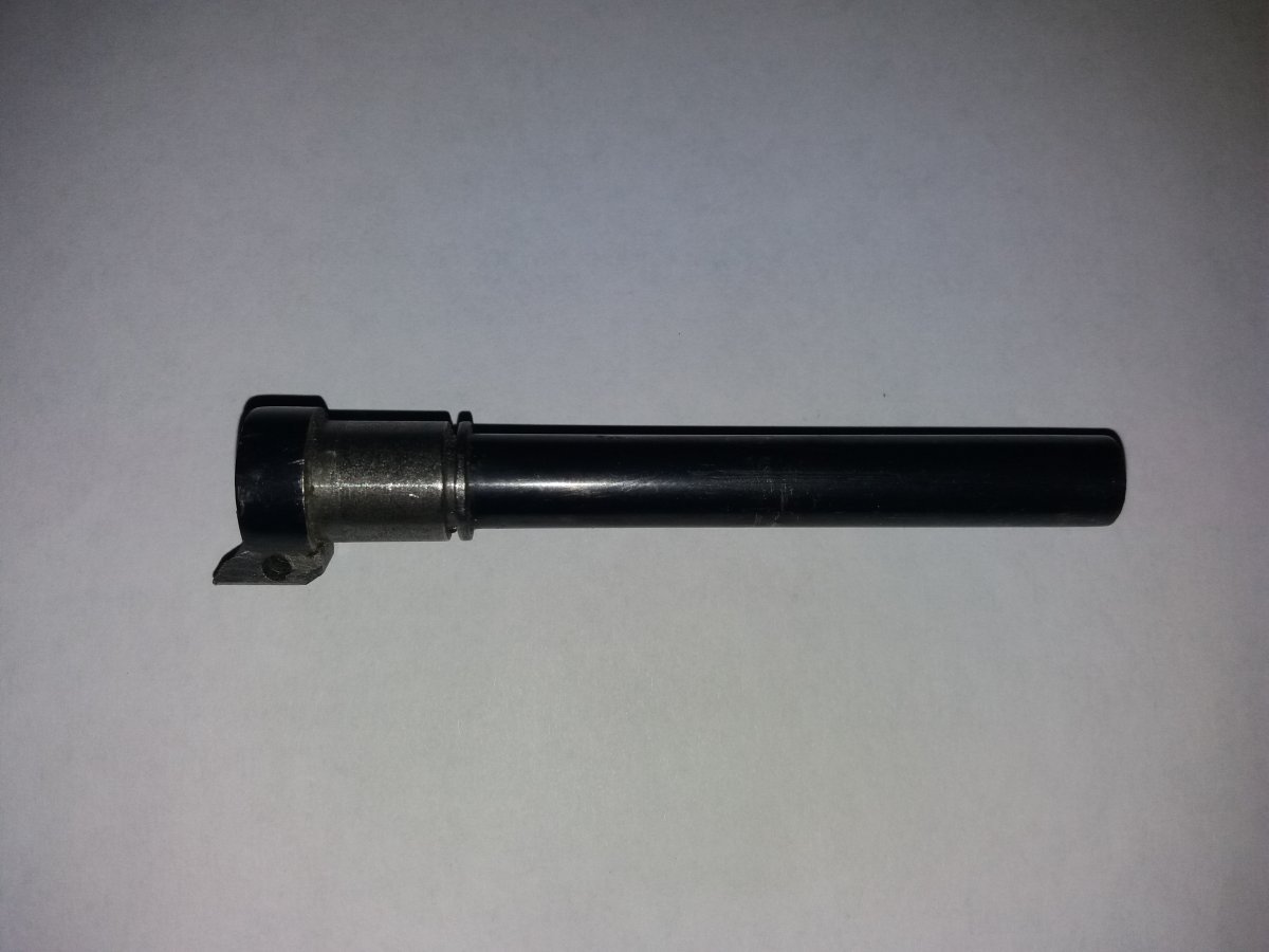

    Камрады,тут такое...
    В общем пружина возвратная у меня от боевого ПМа стоит.
    Но когда первый раз ствол подогнуло,как раз слабая стояла-пришел ко мне в гости человек,тоже с травмой ПМ и хвастается,мол купил Сову,валит,пробивает-ну мы постреляли с его перделки,потом мои 120дж попробовали-примерно одинаково..
    Потом я вынес димедрол,и пальнул,а пружину поменять забыл,дурень старый,ствол подогнуло,но сразу не заметил.
    Дал ему-на стандартной тоже пружине..
    Короче магазин сверху раскурочило,гильзу в патроннике разорвало,и по-моему штаны ему таки постирать пришлось:)
    Во всем,что с нами происходит,виноваты мы сами..

    Кабум, по народному. Все равно не думаю, что именно слабая возвратная пружина. Возможно она добавила недостающего. Нарезной ПМ и без возвратной пружины стреляет и ствол на месте остаётся.
    Ну по любому вскрытие покажет, где его порвало. Должно ж порвать по прослаблению, ствол же не резиновый, что бы в цельнометаллическом состоянии гнуться как ему хочется.
    Будет возможность, фотку выложите потом, для общего развития.

    Спасибо за фотку стволика вия. В принципе, подтверждает утверждение, что все стволы устройств, независимо от производителя имеют прослабления, и если их не видно, то это не значит, что их нет.

    По уос переделке, обратите внимание на инфу от форумчан:
    Не факт, что такое у Вас, но, не видя на фото штифта с другой стороны ....
    И да, согласен с камрадами, о самостоятельном ремонте, даже со слесарем, до полного понимания ситуации думать не стоит.
    Повторюсь, лично я никогда никаких стволов не снимал.
    И не всегда и далеко не на всем получается увидеть, но в кривом стволе ПМР-2 сына товарища втулку видел, (это не показатель, не примите как выпад про ПМР, ему просто не повезло, косил).
    По фрезеровке, у Вас фрезеровка на ПМР-2 должен быть с одной стороны и она поменьше, на фото может не с пмр, не помню.
    По стволу. Напресовывали расточенный ствол, как втулку на новодельный ствол ПМР2, да.
    Считаете, что именно в вашем ПМР2 новодельный ствол с патронником запресован вовнутрь боевого ствола с патронником, ради бога. Я, хотя и не понимаю даже технической возможности этого, совсем не против и рад, что у Вас эксклюзивный травмат.
    Но поверьте, для травматов это некритично, для своего функционального назначения они все равноценны. За исключением ПМР с газового, конечно.
    В нашем колхозе есть все переделки с ПМ (да и не только с ПМ) и не в одном экземпляре, кроме ГПМ и последних переделок уоса (собра), практически все в родном варианте, и все спокойно работают с тренировочными патронами.

    В общем,отдал в ремонт по месту.
    В сертифицированную мастерскую.Сделал разрешение на перествол.
    Мастер сказал,что на(или в) моем стволе какая-то втулка.То есть,я так понял ствол был родной,но завтуленый?
    Ну это уже не важно.
    Диаметр нового ствола будет 6,5,без прослаблений.
    Но-осмотрев то,что случилось с этим стволом,сказал,что не факт что и новый выдержит:(
    Зело заряд ядреный.Первые пробы буду делать,высунув руку за угол дома:)

    Там родного ствола нет. Патронник ПМ больше по диаметру, чем 9ра.
    Новодельный ствол с прослаблением и втулка - на новодельный ствол сверху посажена втулка, вот она может быть с родного (нарезного) ствола, отрезанная от патронника и подогнанная (со снятием нарезов) по диаметру.
    Большая просьба, получится - фотка испорченного ствола.
    По диаметру нового - оптимальное решение. ИМХО

    Да,хорошо,если мне отдадут тот ствол,то сфотографирую.
    Даже попрошу,что бы отдали.
    А зачем эти пляски ствол+втула с боевого?Почему не выточить кусок железяки и не воткнуть вместо боевого,так,как сейчас мне сделают?

    Свершилось.
    Сегодня получил ствол на руки.
    Внутренний диаметр 6,5 срез ствола рассверлен на 9мм,визуально качество обработки стали,включая патронник гораздо выше,чем у родного ствола.
    Пострелял 120дж,автоматика даже на боевой возвратке работает,все отлично.
    На днях осеню себя крестным знамением и выстрелю 200+,посмотрим как оно.
    Старый ствол не отдали,аргументируя тем,что дескать "выкинули".
    Так что фото не будет:(
    Кстати,точно знаю что в процессе установки ствола без сварщика не обошлось-вот и поменял бы я сам ствол..Штифт заваривается с другой стороны.
