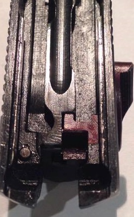

    Нет, это незаконно :eek: Но я знал очень хорошего слесаря т видел как он это делал. И да, возможно со съёмником будет лучше. На самом деле там сложного ничего нет.
    Какой то штифт странный, посмотрел, у меня сквозной, с другой стороны. А на фото, такое ощущение, что он глухой. Но на ПМ глухого никогда не видел, что то новое. Плохо на фото видно.
    И если он полуштифт, то высверливать без соответствующего оборудования однозначно нельзя. slava101 прав на 100%.
    На фортах четыре пулуштифта, конечно каленых, но их тоже снимают. Потяжелее будет, чем сквозной выбить.

    Хороший слесарь никогда не будет выбивать каленый штифт из пасталета, не зная сквозной там канал или слепое сверление. Он просто минимум проверит соосность отверстий, аккуратно высверлит ......блин, чёрт куда меня понесло....дальше ж незаконно.
    Я не хочу кого либо в чем то уличить/обвинить/мокнуть/унизить, я хочу предостеречь ТС что замена дудки не совсем простая операция которую можно произвести при помощи дрели молотка выколотки и алюминиевой проставки.

  13. VadymZ
    VadymZ Stabsgefreiter
    342
    Отвечу на вопрос по этичности, и по штифту.
    На ПМах всегда сквозной штифт. На последней переделке устройства от УОС может и подварили с другой стороны дырку и штифт стал полуштифтом. Повторюсь, для меня, из-за некачественного фото это не очевидно. И необходимо смотреть конкретно данный экземпляр.
    Исходя из этого, если это штифт, он выбивается, если это полуштифт, как с завода на травматическом форте, его, естественно, выбить невожможно.
    И если уос заварил отверстие под штифт с другой стороны, я, на вашем месте, спросил у хорошего слесаря, а не лучше ли засверлиться со стороны сварки, это будет легче наверно, чем высверливать каленый полуштифт, а потом выбить этот полуштифт наружу из небольшой рассверленной дырочки. На ослабление конструкции это конечно не повлияет, ведь дырка там и была до этого.
    После исправления кривизны ствола и установки его на место любым удобным способом, можно было бы заделать дырочку холодной сваркой и шлифонуть...

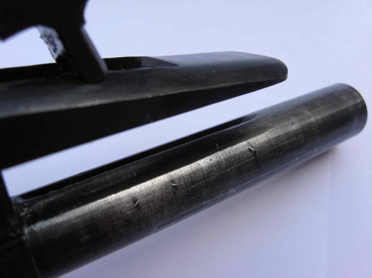

  14. Cryptonym
    Cryptonym Obergefreiter
    155
    Бороться с проблемой можно только после выяснения причины, причина задирания ствола помоему не совсем в патроне, а в том что сила удара затворной рамы при откате очень велика. Попробуйте подобрать пружину пожестче (посмотрите есть ли наклеп на язычке спусковой скобы-если есть, то однозначно откат сильный)
    Сильно не пинайте, это только мое мнение, на истину не претендую....
    С уважением, Сергей.

  16. Cryptonym
    155
    Согласен, но думаю задирает ствол не патрон ( почему не влево и не в право или вниз ?)тут бы вставить картинку анимированую с принципом действия автоматики ПМ.
    Задирает ствол затворная рама с усилием вдолбленная в крайнее заднее положение димедрольным патроном...Самое простое решение-установка более жесткой возвратной пружины (но тоже в пределах, иначе взводить руками тяжко будет) Про установку "усиленного" ствола, как писалось в теме-пока не могу понять пока чем и как это поможет. Уменьшить отдачу пружиной, массой затворной рамы, увеличением канала ствола-это могу понять, а "усиленный" (это толстостенный что ли ?) как поможет ?
    Если не выяснить и не устранить причину, можно менять стволы регулярно...но со временем это станет небезопасно для самого стреляющего...
    jr_13 подобається це.

  24. Cryptonym
    155
    Не, это только я :) Я не юрист, меня больше инженерное решение интересует.
  25. Cryptonym
    155
    6.4 Уся зброя несмертельної дії, у тому числі така, що виготовляється на основі частин та механізмів бойової, спортивної мисливської або інших категорій зброї, повинна мати ослаблення конструкції основних частин, вузлів та механізмів. Конструкція зброї в кожному окремому випадку погоджуються в установленому порядку з ДНДІ МВС України або ДНДЕКЦ МВС України. (СОУ 78-19-001:2007)
    А вот как внести прослабление основных частей, либо механическим вмешательством (зарез, проточка, засверловка) или за счет термообработки (отпуск, перекалить или не калить) тут должен решать конструктор изделия. И доказываеться это только на этапе сертификации. Эксперту это нафиг не нужно..
    Если я правильно понимаю эксперт видит что изделие изготовлено заводским способом-дальше копать нет смысла. Если видит что кустарная переделка-то и алгоритм его действий очень разветвленный...
    Не эксперт-могу фигню писать, поправьте если что.
    На моем ПМР от собра нет проточки с завода даже под серьгой- мне уже готовится?
    на вашем ПМР ослабление могло быть проведено термообработкой, меня же интересует можно ли увидеть проточки просто сняв затворную раму ? (вот на фото ТС-а проточек я не увидел)
