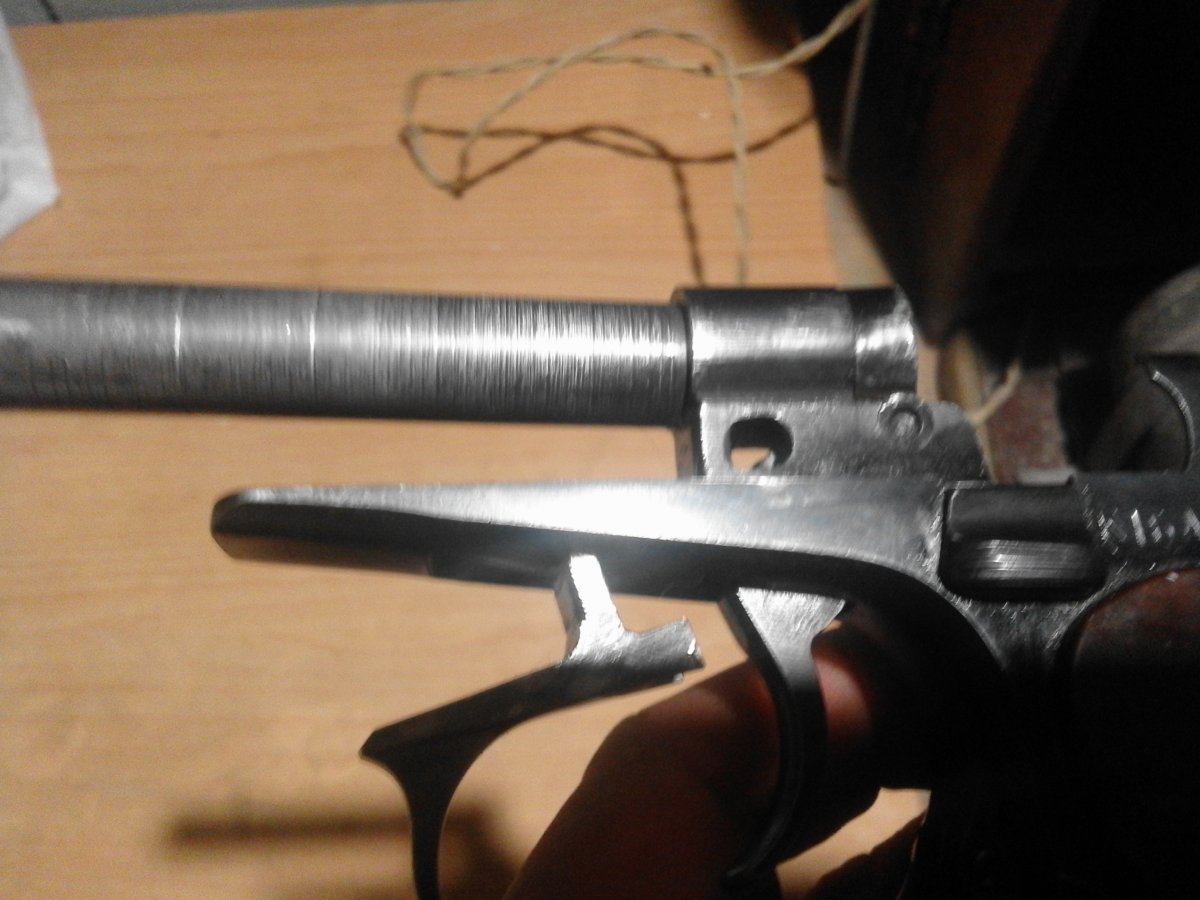

    В общем вот виновник торжества.
    Подскажите,тут штифт выбивать или высверливать?
  22. VadymZ
    VadymZ Stabsgefreiter
    342
    Разбираете полностью ПМ, выбиваете штифт который держит ухо спускового крючка, извлекаете пружину, потом, выбиваете штифт держателя ствола.
    Можно даже и без съёмника, под деревянную наставку или алюминиевую, выбиваете ствол,(особого усилия не требуется), установка в обратном порядке

  23. Пий Пятый
    Пий Пятый Stabsgefreiter
    123
    Днепр
    Да,я понял,где штифт.Его с другой стороны какой-то выколоткой выбить аккуратно?
  24. slava101
    slava101 Oberfeldwebel
    407
    Київ
    Не трогать!
    Штифт каленый. Дрель не Ваш вариант.
    Без нормального сверльльного станка и пресса не трогать!
    ......однако уверенно вверх смотрит ствол Вашего самца :)
    akms1974 подобається це.
