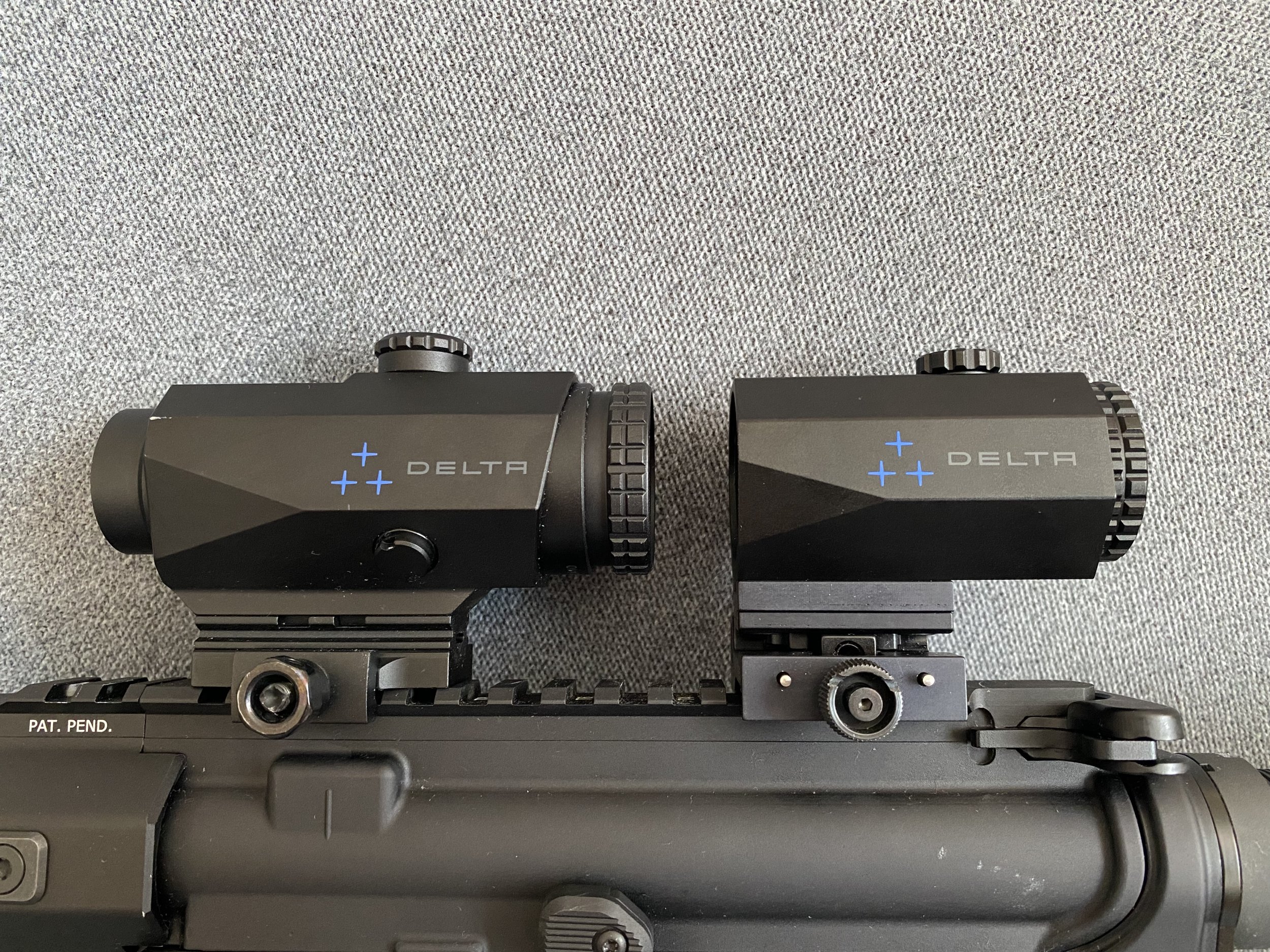

    Привіт.
    Потрібна порада якщо хто зтикався з таким.
    Придбав колліматор та магніфер до нього:
    https://deltaoptical.pl/celownik-pryzmatyczny-delta-hornet-1x-2?from=listing
    https://deltaoptical.pl/powiekszalnik-delta-hornet-3x?from=related

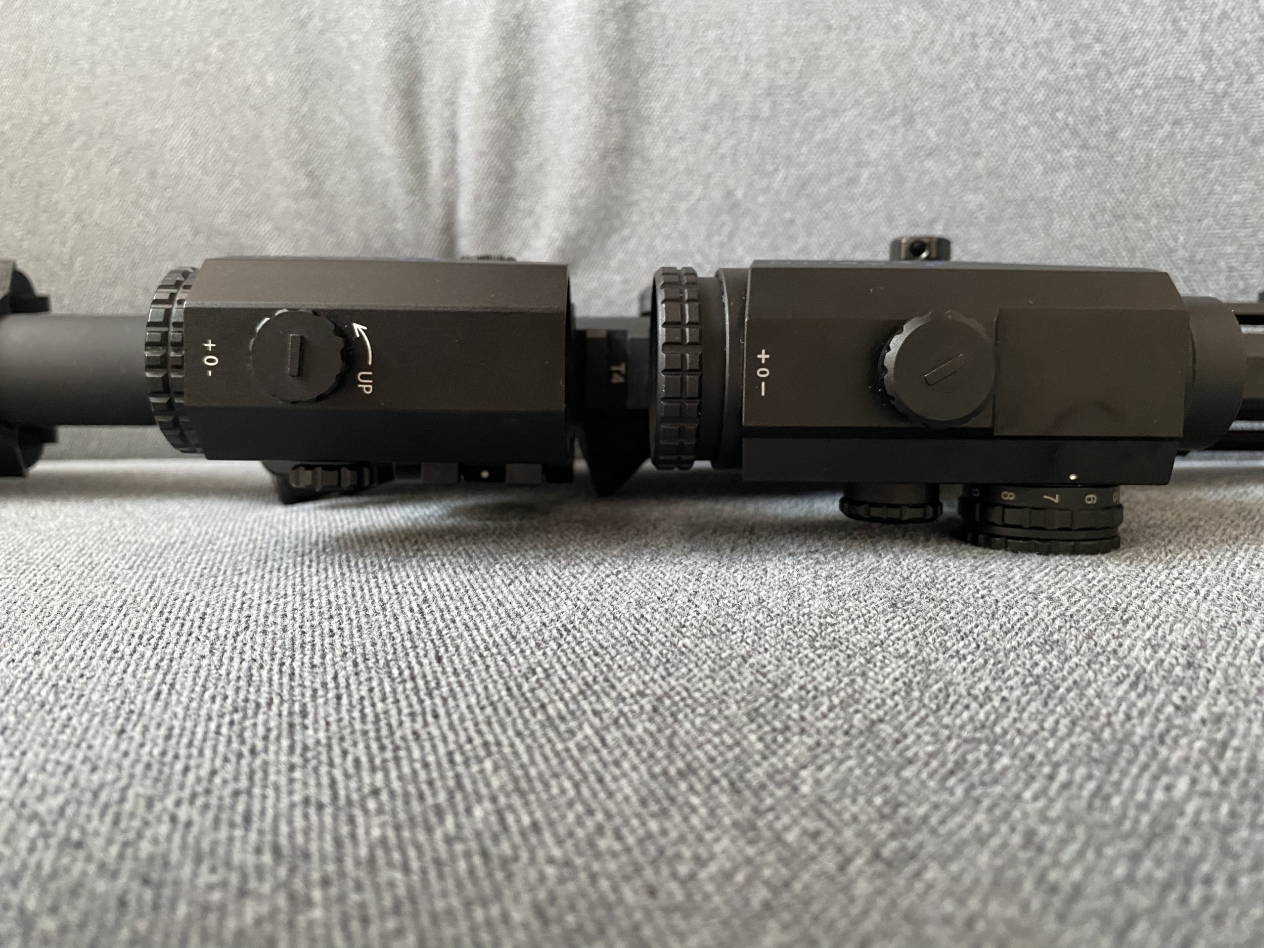

    І колліматор і магніфер мають можливість діоптричного налаштування під особливості зору.
    Налаштував колліматор ідеально - видно прицільну марку, жодних змазань чи розмитостей.
    Встановив магніфер але усе розмито, і прицільна марка і вся картинка. Діоптричне налаштування на магніфері не міняє ситуації у всьому немалому діапазоні його регулювання.
    Картинка у магніфері стає ідеальною лише після налаштування діоптрії колліматора. Але відповідно коли магніфер прибираю в сторону то прицільна марка в колліматорі виходить дещо розмитою, в рази гірше від ідеалу.
    Що робити, в чому проблема, можливо хтось з таким стикався? Зір у мене більш менш в нормі, окуляри для водіння авто робив нещодано то корегування було на 0,5.
    Можливо щось з оптикою, купляв усе новим.

    Вы купили не коллиматор, а призматический прицел.
    Настроить одновременно две регулировки диоптрий сложно, ,,размытость точки" с магнифером и без до конца не убрать. Можно поиграться подборкой очков для стрельбы 0.25-0.5 - 0.75. Попробовать поиграться с расстоянием от глаза до магнифера. Но это всё танцы с бубном и проблему не решают!!!
    Надо менять призматический прицел на коллиматор или покупать призматическтй 3-х кратный.
    Учтите, что в призматическом прицеле малое фокусное расстояние до зрачка например 60-80 мм!
    Лучше уберите магнифаер и оставьте только призматический прицел!!!

    Мабуть ви праві. Якщо одіти окуляри, ті самі для водіння авто, то видимість майже ідеальна.
    Дякую за роз‘яснення.
    Хоча дивно, на сайті виробник рекомендує їх у спарку.

    Призматики с магниферами использовать нельзя (точнее не получится нормально), то что вы описываете - не решается никак и это нормально.

    + надстройка диоптрий, "+" и "-" со стороны окуляра.

    Камрад вище написав - призматичні приціли мають діоптричне налаштування в той час як у коліматорів така можливість відсутня.
    Наприклад, це призматичний приціл бо має позаду кільце діоптричних налаштувань
    https://vortexoptics.com/spitfire-hd-gen-ii-3x-prism-scope.html
    У коліматора, як правило присутні лише механізми внесення поправок та регулювання яскарвості, як у цього
    https://vortexoptics.com/sparc-solar-red-dot.html
    Також як писали вище - у призматичного приціла сітка вшита та має можливість підсвічуватися у разі необхідності та буде працювати завжди оскільки витравлена.
