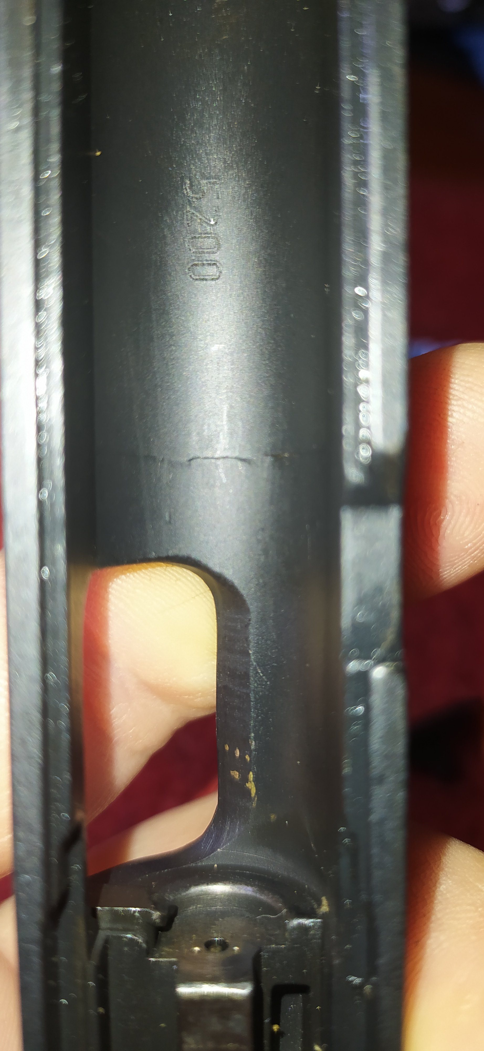

    Доброго дня. Подскажите. Розрив или литьё ? Отстрел 10 патронов стоковый вариант.

    Полей бензинчиком или жидкостью трещину проявит

    Керасином боло б добре

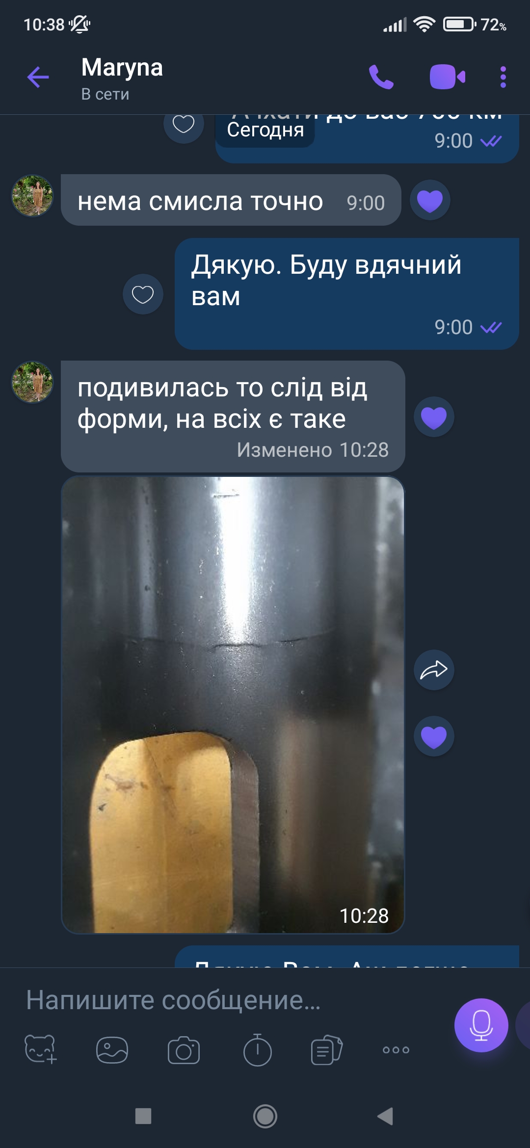

    Відповідь технолога з заводу Форт

    Хоспаде, ото леньки було зашлифовать форму. Пятнадцать минут и все вопросы бы отпали.

    У меня аналогичный след от формы, выпуск 2022 года, дому увидел приехав с магазина. Тоже долго ломал голову трещина или брак литья.

    Это не трещина или брак литья, это называется литьевой шов:)
