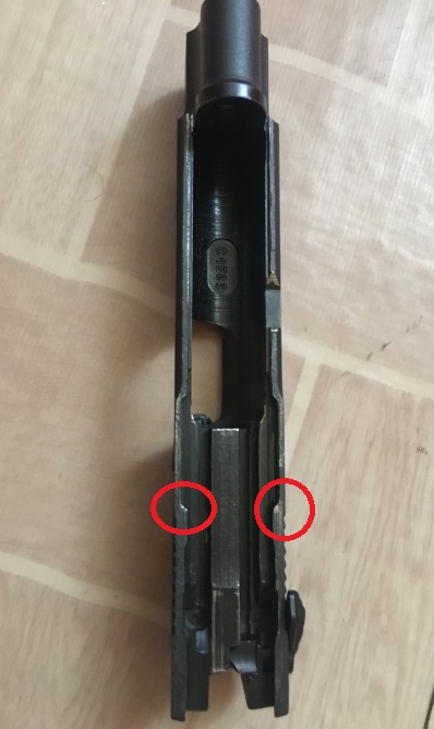

    Да ствол вроде нормальный. Сзади за отражателем есть такая площадка я не знаю как она правильно называется там пазы по которым ходит затвор их бывает подклинивает гляньте или они одинаковой ширины правая и левая.

    Смотрел на них, так вроде одинаковые, не знаю уже что делать

    Чудес не бывает. Снимите предохранитель и попробуйте без него (и без отражателя).
    Задние направляющие - с ними ничего не будет. В новых вариантах от форта, на затворе скалывается кусочек, но в серии Д, думаю это не может быть. Да и разные направляющие - что-то из области фантастики, даже для форта.

    Сейчас смазал хорошо оружейным маслом все пазы, стал легче затвор возвращаться в обратное положение, попробовал со стоковой пружиной, затвор сам начал становится без помощи в обратное положение. Немного заедает в одном месте, но все же становится обратно без помощи.
    Получается дело скорее всего в пазах

    как вариант, в этих местах на входе в пазы посмотрите, может быть небольшой наклеп, надфиль или холостите пока не сотрется, а на литых затворах в этих местах выламывает кусочки затвора, все из за использования не сертификата при не подготовленном стволе.

    Та вроде ничего так не видно,та и наклепа я думаю не должно быть, прошлый владелец с него практически не стрелял, лежал без дела.

    Отражатель согнут, видно на фото в сообщ #156
    Заменить или укоротить. Гнуть бесполезно.

    Сделал четыре выстрела и на удивление затвор больше не цепляется, теперь нормально возвращается в обратное положение.
    Спасибо большое всем кто отвечал в теме.
