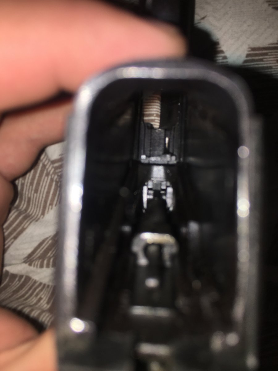

  8. Vasya1111
    Vasya1111 Gefreiter
    29
    Харьков

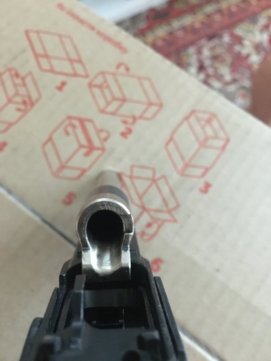

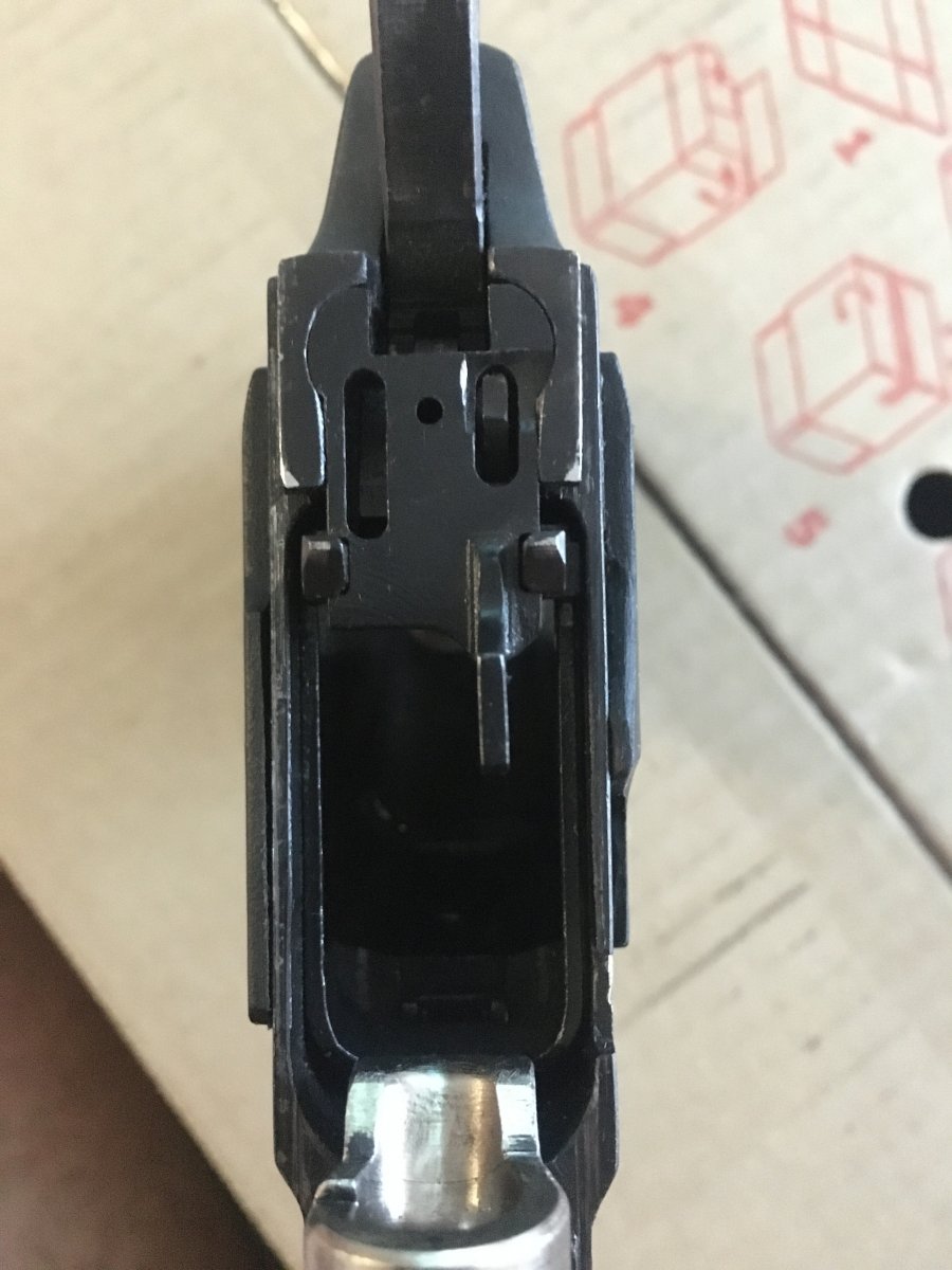

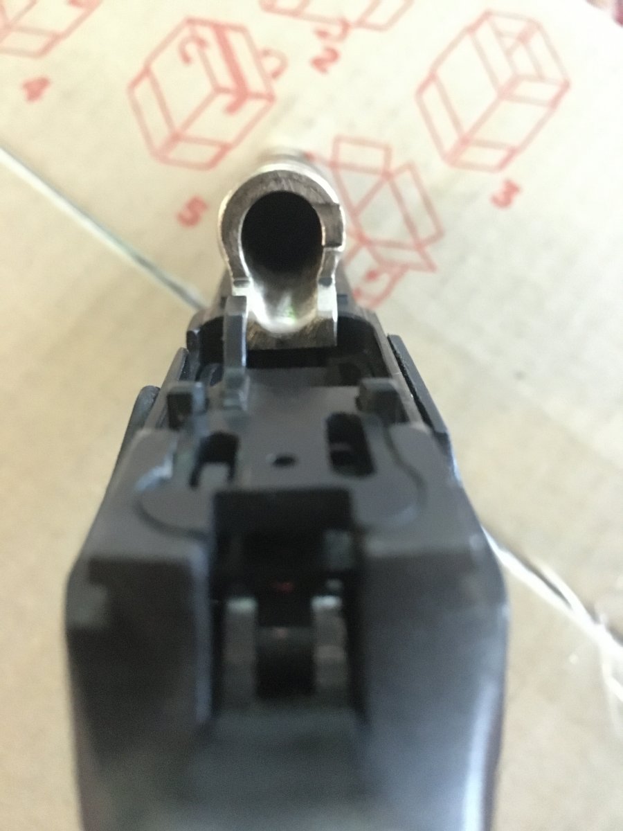

    Непонятно , но заедает вот в таком положении, похоже в принципе что отражатель цепляет , хотя с виду вроде не погнутый

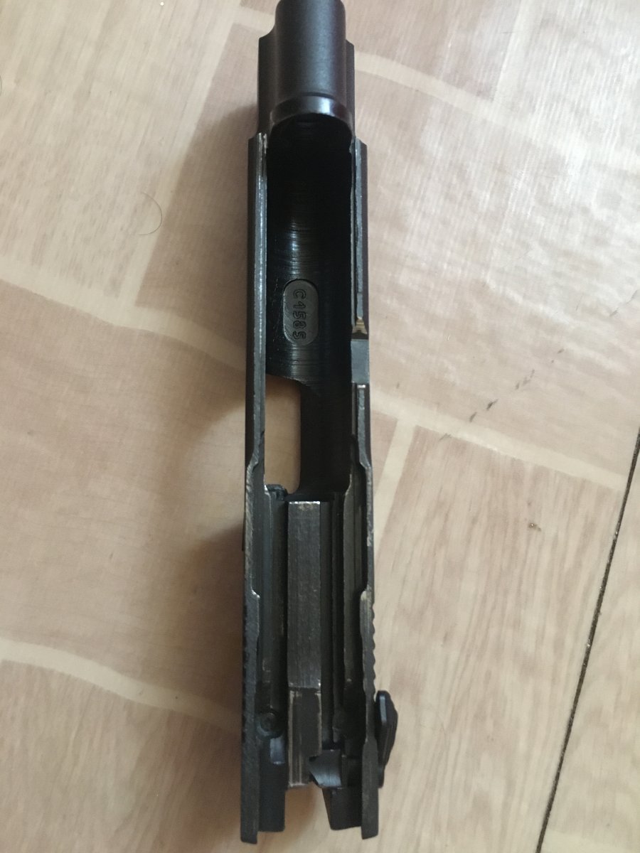

  10. Vasya1111
    Vasya1111 Gefreiter
    29
    Харьков
    Не помогло, снял отражатель, все равно заедает
    akms1974 подобається це.

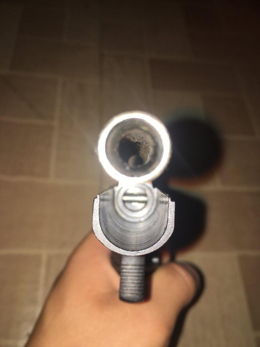

  11. VadymZ
    VadymZ Stabsgefreiter
    342
    Смотрите, что на паре втулка затвора-ствол. Все правильно сказали - может и ствол по проточке подорвать.
    Vasya1111, HBG та cheeguevarraa подобається це.
  12. cheeguevarraa
    cheeguevarraa Leutnant
    242
    81
    476
    3.053
    Mezyn UKRAINEN
    Меряем диаметры!
    Vasya1111, HBG та akms1974 подобається це.

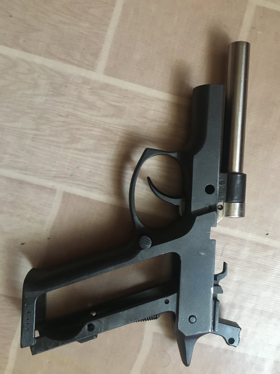

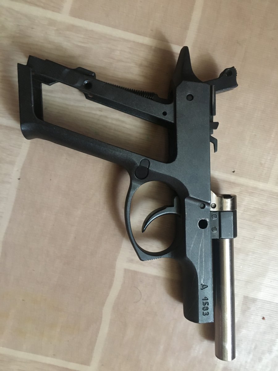

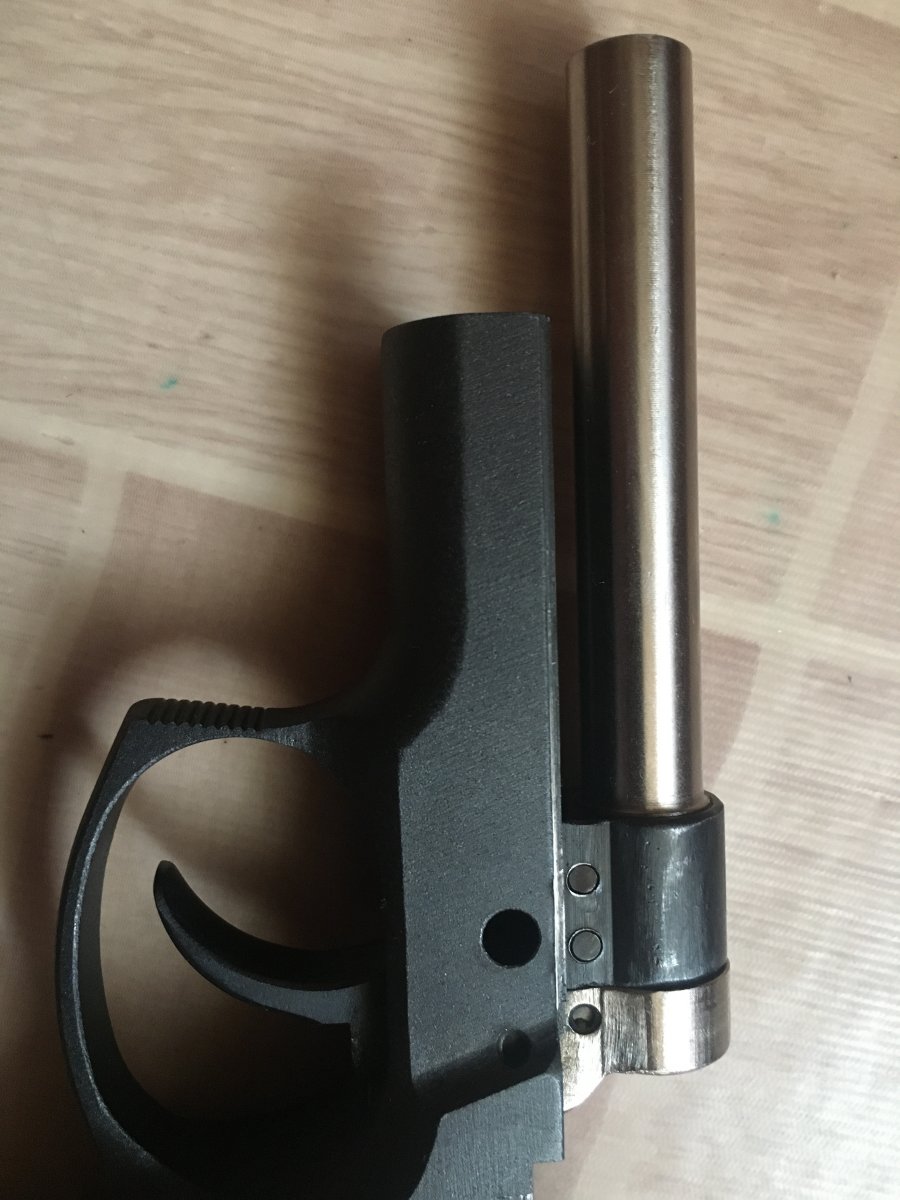

  13. HBG
    HBG Stabsfeldwebel
    746

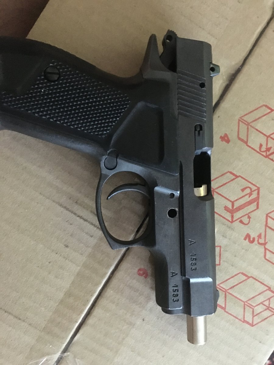

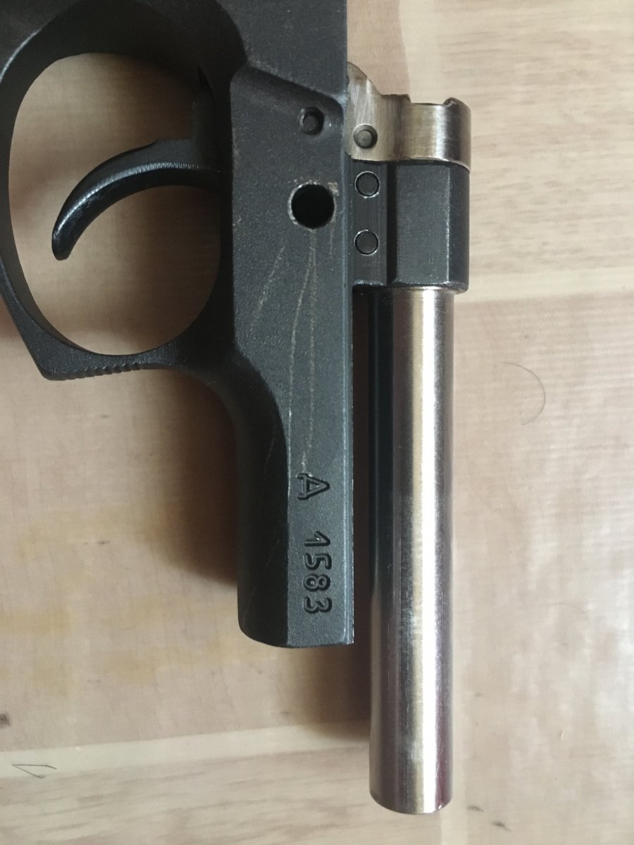

    Сделайте пожалуйста фото пистолета сбоку без затвора. И правильно написали проверьте на поддутие ствола то есть диаметр.
    BCE, akms1974 та Vasya1111 подобається це.
  14. olega5
    olega5 Stabsfeldwebel
    1.123
    А чем стрелял-то? Сертификат или что помощнее?

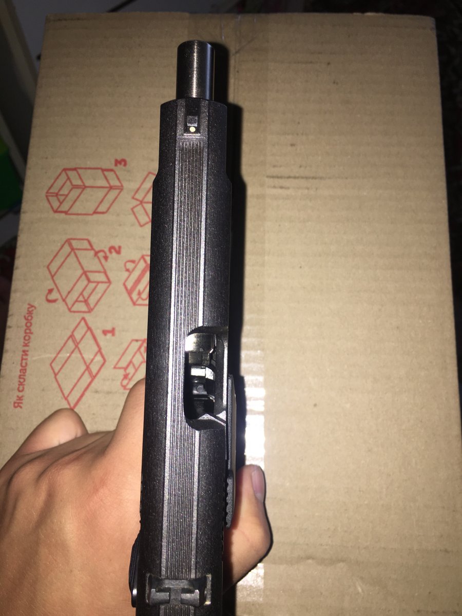

  15. Vasya1111
    Vasya1111 Gefreiter
    29
    Харьков
    akms1974 та HBG подобається це.
  16. Vasya1111
    Vasya1111 Gefreiter
    29
    Харьков
    Как правильно будет померять диаметр?
    Я так понимаю просто померять штангенциркулем край ствола неправильно будет?

  25. Tractorist
    Tractorist Feldwebel
    361
    украина
    Возьмите черный маркер и обмажтье трубу всю от начала и доконца, увидите, где трет.
    akms1974, cheeguevarraa та Vasya1111 подобається це.
  26. Vasya1111
    Vasya1111 Gefreiter
    29
    Харьков
    Попробовал, маркер практически нигде не стерся, значит все таки наверное не труба
