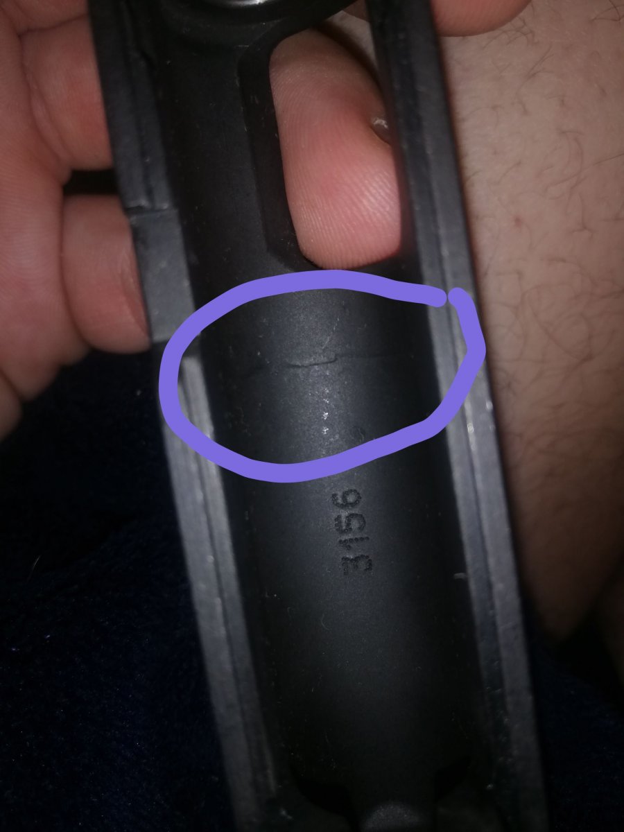

  12. Grufffandrey
    Grufffandrey Schütze
    Подскажите пожалуйста это трешина????
  13. X55
    X55 Stabsfeldwebel
    54
    37
    168
    1.087
    Ukraine
    Приветствую!Эксплуатировать данный пистолет без замены затвора опасно для жизни.Проблему на 100% решит только замена затвора.Пишите на завод-производитель.А трещина возникла по причине изготовления затвора методом литья(что сильно влияет в худшую сторону на качество)и (или) использование патронов больше 100 ДЖ.С Ув.

  14. Grufffandrey
    Купил новый, настрелял 2 магазина, и увидел данную проблему...
  15. X55
    X55 Stabsfeldwebel
    54
    37
    168
    1.087
    Ukraine
    Несите в магазин вместе с чеком и коробкой от отстрелянных патронов-может будет признан данный случай гарантийным.
  16. Grufffandrey
    Я в шоке, он у меня месяц, почти не стрелял, если они решат что случай не гарантийный, я им его за такие деньги в глотку затолкаю.

  17. Tractorist
    Tractorist Feldwebel
    361
    украина
    Больше похоже просто на брак литья. На литых такое норм. С другой стороны нету ведь*

  18. Grufffandrey
    С другой стороны все норм, многие говорят что это косметическая проблема, затвор нормальный, нечего парится...

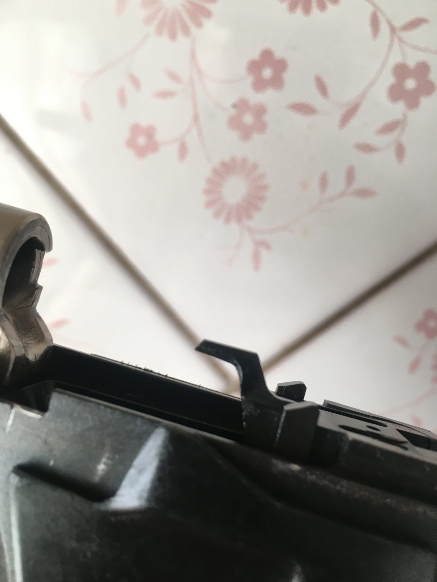

    Добрый день!
    Может кто подскажет?
    после нескольких выстрелов затвор очень тяжело передернуть , в одном из положений как бы заедает и очень туго идёт. Что это может быть?
    Форт 12 старых годов выпуска , д серии с четырёхзначным номером

  20. HBG
    HBG Stabsfeldwebel
    746
    Наверно погнуло отражатель.
    BCE, akms1974 та Vasya1111 подобається це.
  21. Vasya1111
    Vasya1111 Gefreiter
    29
    Харьков
    Вроде не погнутый, или все таки погнуло?
    akms1974 подобається це.
  22. HBG
    HBG Stabsfeldwebel
    746
    Так не видно а фото вдоль рамы можно.
  23. Tractorist
    361
    украина
    В собранном виде без магаза отведите затвор назад, если отражатель, то будет видно. А вообще девайс ваш крепкий, у меня у друга такой,и проверьте не погнуло ли трубу. родная, после развертки до 6.3 возле кольцевой проточки вырвало кусочек..

  24. cheeguevarraa
    cheeguevarraa Leutnant
    242
    81
    476
    3.053
    Mezyn UKRAINEN
    Как вариант проверка без отражателя, и проверка с, но уже покрашенным лаком жены любого цвета, если его прилично цепляет он собственно слезет,
    Vasya1111, akms1974 та HBG подобається це.
  25. HBG
    HBG Stabsfeldwebel
    746
    Да кстати может ешё слегка задрать ствол и потому затвор тормозит.
