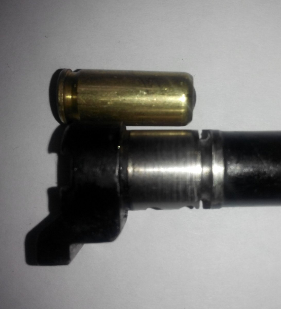

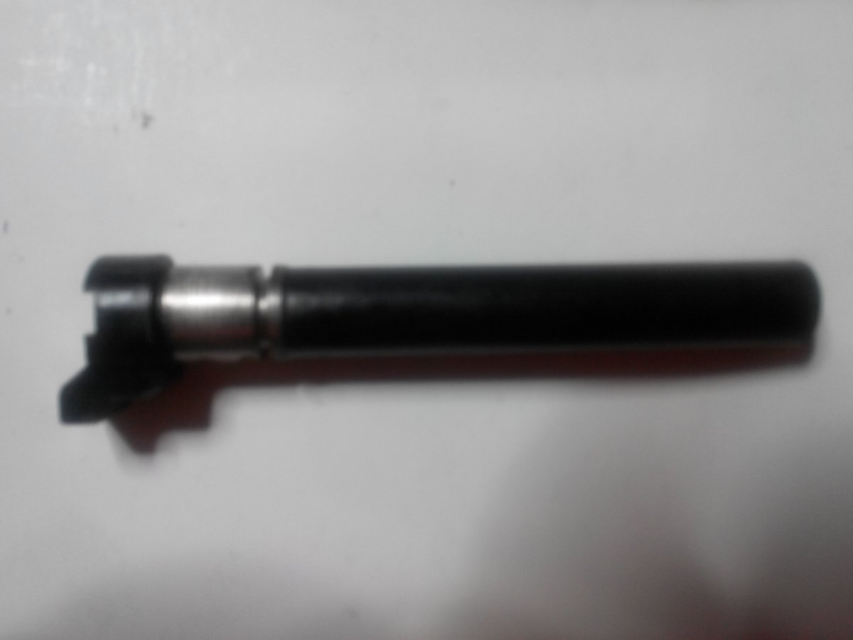

    вот ствол родной с проточкой, только поворонен мной. Сейчас другой и развернут, 120-130дж берутся тут на сайте, и по заявителю - продавцу такие данные, понятно ДЖ понятие относительное, зависит от разных данных, 150 Дж тоже стреляю, но меньше.

    Конечно можно не менять! Загиб вверх или вообще отрыв - это херня! ;) При очерь хороших раскладах около 3000 тысяч и трубке хана - это практика!

    А, ну вы имели в виду без кольцевой проточки? При ваших мощностях 120-130 вряд ли ствол загнётся. При 200 Дж конечно, имеет смысл.

    Поменяв ствол, чтоб развернуть и развернув (у меня 6.3, вход конус) снижаете нагрузку на все части пистолета, а значит и затвор подвергается меньшим нагрузкам.
    Заморочка в замене в том плане, что вы будете уверены, что когда наступит час "Х", Ваш ствол с проточкой не скажет Вам До Свидания!

    У моего приятеля новый форт 12р. Без замены ствола проведена доработка-6.3 мм с конусами. Рабочая мощность 120-130 . 150 тоже пробовали. Замкна ствола ведь не такая простая операция. Сам ствол. Нужен хороший мастер. Потом полуштифты высверливать.... Или что там с ними делать... Для рабочей мощности 120 Дж есть ли смысл заморочек

    У кого-то через 50 выстрелов в лучшем случае сильный загиб вверх= клин затвора, а у кого-то после настрела 2000-3000 тысячи или Вы думаете, что Вы хитрее? А часто бывает и вообще отрыв...

    Коо же против хорошего ствола? Если есть хороший мастер, то можно менять, если руки кривые, то лучше не лезть. У Вас на ПМ ствол в стоке с кольцевыми проточками или без?

    проточка ф 9.6мм, само тело ф13мм, выводы делайте сами, менять или не менять.

    Не подскажите какая толщина метала в районе проточки у стокового ствола и после развертки до 6.2 будет ?

    9.6 - 6.2 = 3.4
    3.4/2 = 1.7 мм стенка

    В старом форте ствол ещё тоньше.

    Кто как думает после развертки до 6.2 (Форт 12 2018 года) и примения 120-150 дж сколько выдержит стволик ?

    Я Вам скажу чисто из своей практики (порядка 7000 тысяч на разных Фортах 14-18 года), что если нет откровенного брака, то стоковый форт спокойно работает с 0.75 120 дж! Если нужна более подробная консультация= милости прошу в личку! :beer:
