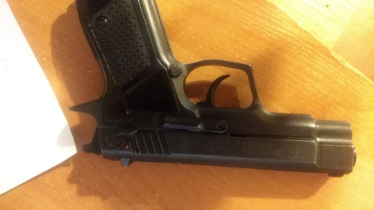

    стало новый фрезерованный затвор как фортах старого обрзца

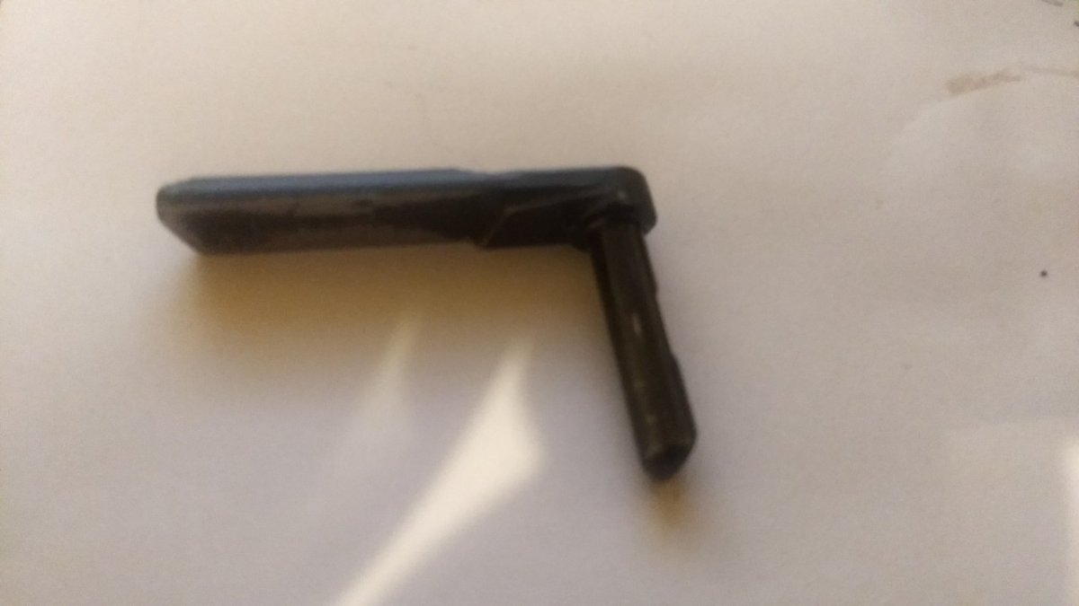

    капец:eek:
    такого я даже не слышал, что б у кого-то такое случилось...
    составная затворная задержка на литой затвор не станет, если что, на тот что у Вас станет.

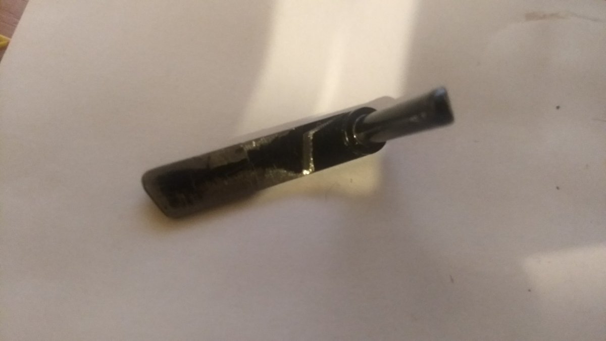

    фото треснутой. точнее отвалился зуб

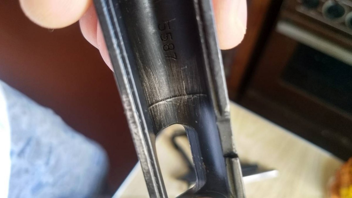

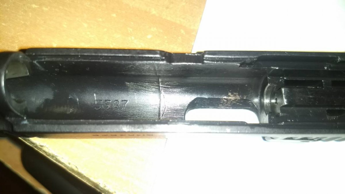

    Kiev
    Сравнил на глаз с той которая сломалась, они были идентичны, еще проверил метал на твердость(чуток поцарапал:oops: новую и старую зз)
    продавцу четко уточнил фрезерованную , а не литую, в итоге он мне выслал литую нового образца.

    Понятно, что литье не то пальто, по сравнению с фрезеровкой, но маленькая рекомендация (понятно, что может быть, как мертвому припарка), но все же, перед тем как сразу идти стрелять после покупки, дома снять возвратную пружину и попередергивать затвор раз сот нацать, потом снять затвор и посмотреть где затиры, эти места полирнуть. На фрезерованном это действие происходит в процессе эксплуатации, а на литье притирка в живую выходит боком. Сам имею Форт 12 РМ выпуска 07.2018, сделал такаю холодную притирку, поменял ствол, настрел 120-130дж около 700, пока все норм, но тоже параною, каждый раз дома после стрельб, под лупой рассматриваю затвор. И тоже в поисках фрезерованного затвора.
