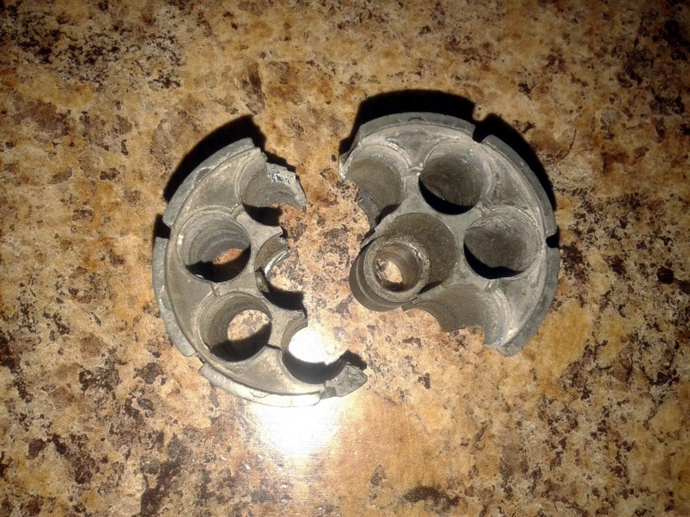

    Вот случился конфуз....подскажите как можно компенсировать!С Уважением В

    заменой на новый барабан, а что за модель?

    совет:поищите разделах продаж, возможно найдете нужный Вам барабанчик
    с уважением.

    или...или...заказать хорошему фрезеровщику(посути там ничего сложного)правда стоить будет дороже чем Ваш девайс целиком.... зато будет металл, а не силумин....

    РКС РИНГ 5 !Сложность там по моему присутствует...особенно для того кто больше напильника в руках не держал...)Да вот как то не попадался...(((Буду признателен за инфу!С Уважением и пониманием В.

    Если не найдёте, кардинантный станок Вам в помощь - сложностей в изготовлении никаких и по цене не дорого.

    И кто из станочников согласится срок себе точить?

    Точат без проблем - весь вопрос в цене (на Наган обошёлся дешевле ЗИПовского).

    Вещь абсолютно законная,докм в наличии,только запчасти не встречаются,да и силюмичик как то не радует уже...(((

    Токарь,изготовление черновой заготовки барабана + отверстие под ось, затем 2 прохода на фрезерном станке(1 каморы , 2 насечка барабана), даже не надо считать модусы по таблицам 6 камор - 60 градусов , на насечку смещение 15 град.ИМХО - делать из латуни, не будет проблем с ментами.

    Вполне согласен с Вами,но ведь можно так решить вопрос,что и без лишнего гемора можно будет всё сделать!)Всё зависит от коммуникабельности камрада Winfrid,и от состояния совести станочника,делающего заказ!)Но от себя добавил бы : лучше уж поискать в разделе "современные ММГ - Пистолеты - Запчасти"!)Хоть и будет дороже стоить,зато спокойствие будет обеспеченно камраду Winfrid!)

    Благодарю,раз принято решение ,,будет жить -так тому и быть!,, -шаги уже делаем!А с клеем спешу огорчить,не возьмусь ,как бы не чего такого не вышло ...))) С Ув. В.
