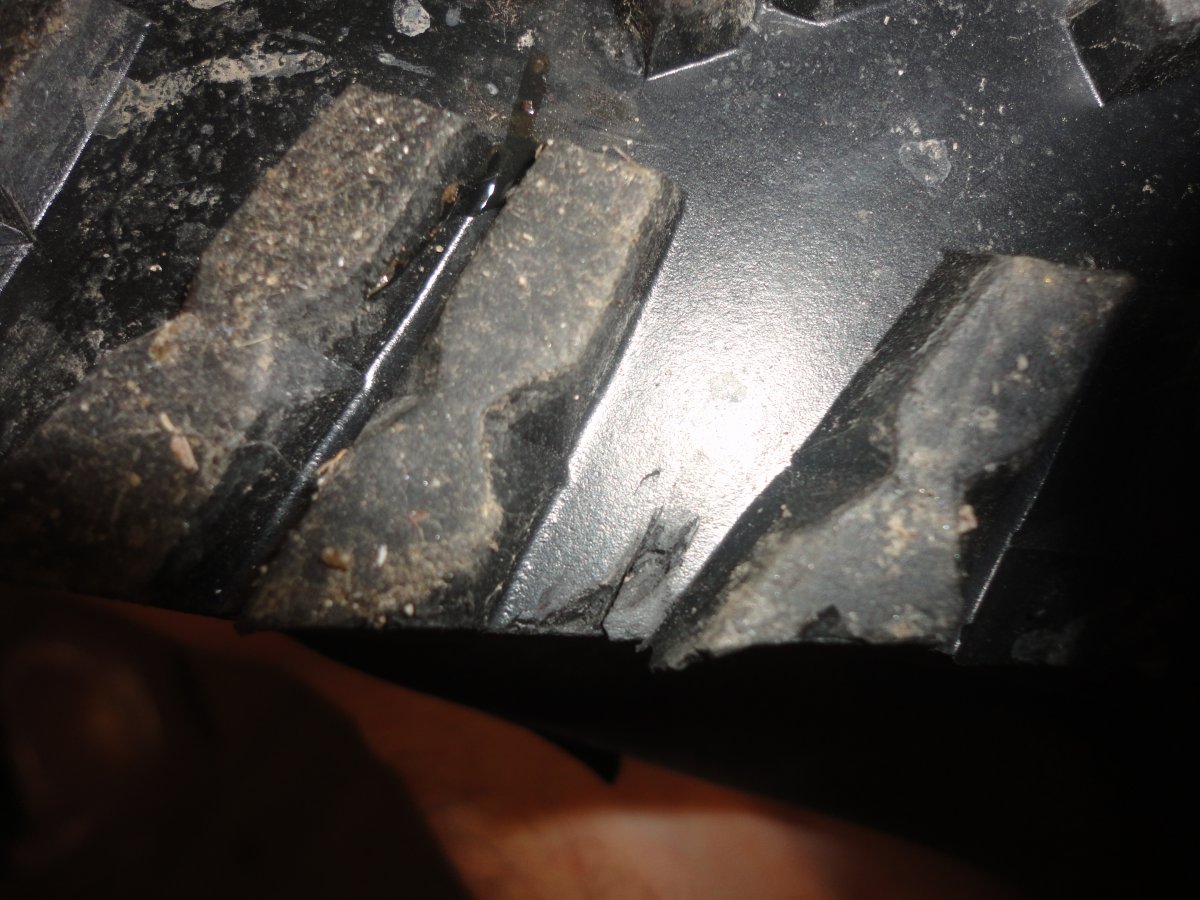

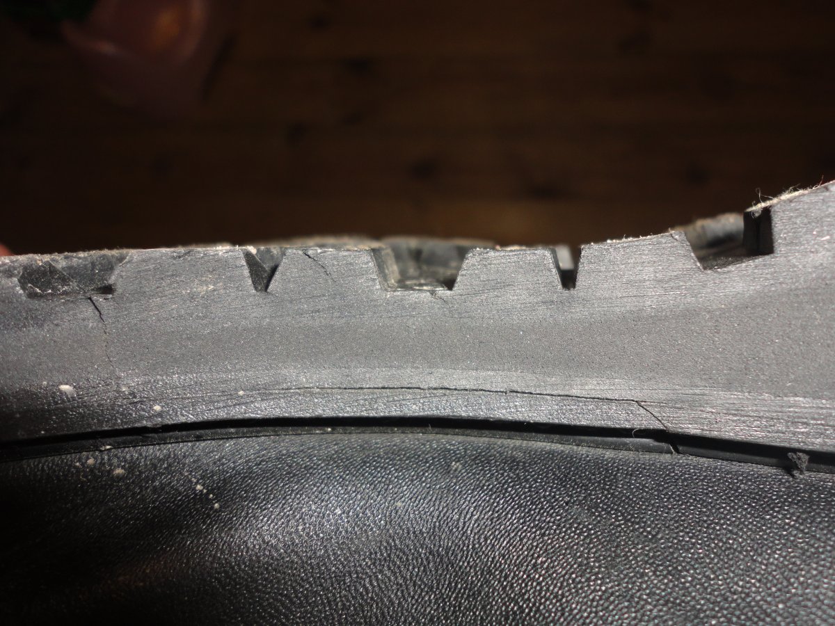

    вот отходил день в них и увидел дефекты....это им уже амба или это всё ерунда?
    немного отслоился слой с прошивкой и на слое с протектором появилась трещинка. Это я в кабинете сидел и немного походил по городу
    это левый сапог отслоение по центру пошло. правая сторона ботинка
    собираюсь возвращать

  25. Joker_1981
    Joker_1981 Oberstleutnant Клуб взаимопомощи
    887
    1.808
    5.410
    Днепр, Украина
    Лучше верните.
    Неделя максимум и будет им "труба".
