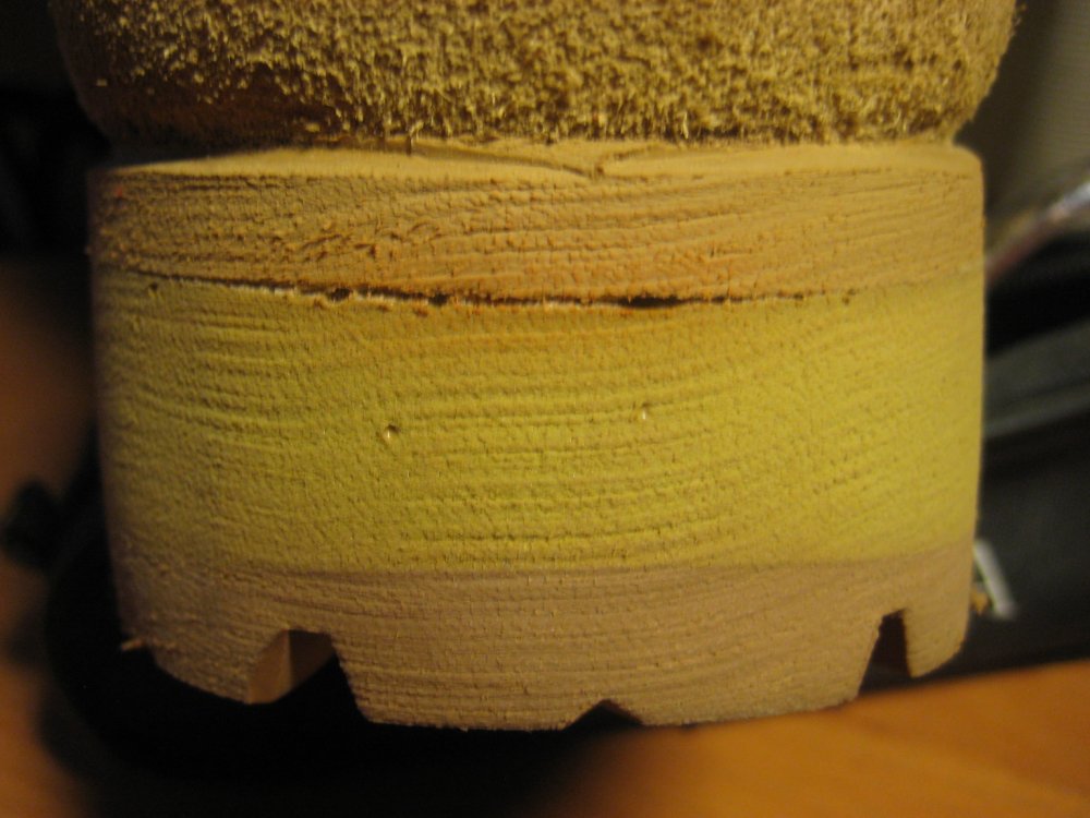

    ...Погуглил -вибрам вроде торговая марка.
    Эту подошву правильнее назвать -слоенная подошва с открытым пенопротектором.
    Такой тип подошвы-...ерунда короче.
    Примерно так

    Была такая проблема! Отходил на охоту 2 года,а потом подошва посыпалась! Как оказалось,это модель Бундес 2000. Из-за подошвы перешли на новую модель 2005. Подошву клепали китайцы и о недостатках модели узнали только через некоторое время. Сдайте в мастерскую-сделают новую как надо.

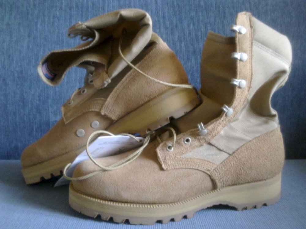

    Берцы Альтама не носились , год выпуска 2003 год заметил возле пятки IMG_7627.JPG не глубокая . Как думаете дальше не пойдет ?

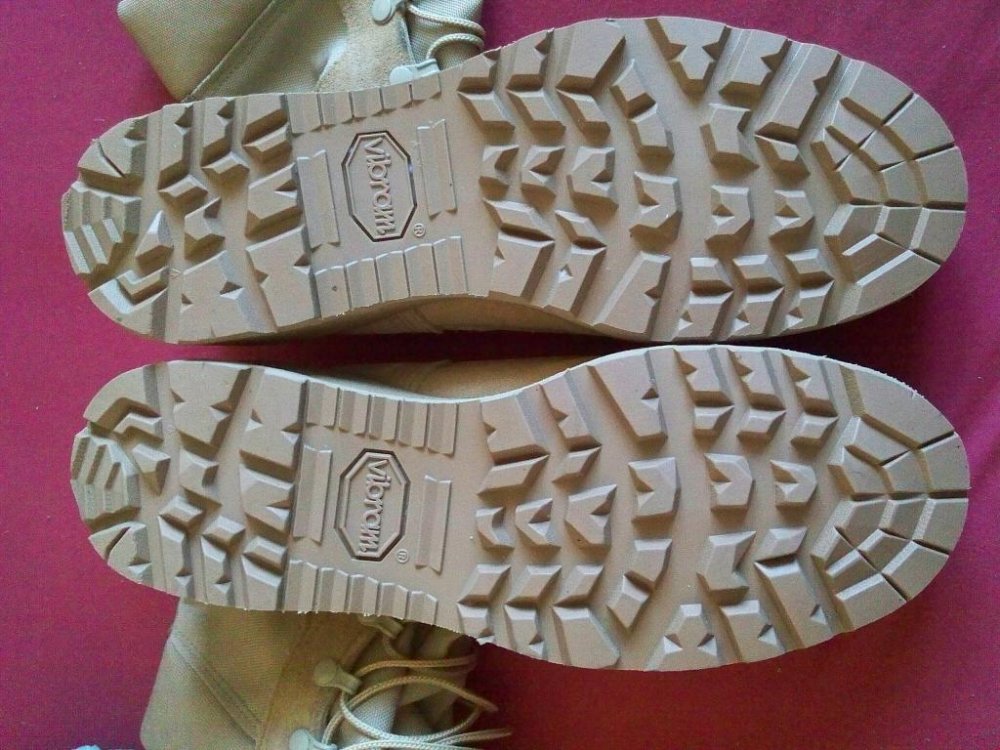

    Подошва такая .

    Надо фото сбоку-сверху. Они не прошиты?

    На п"ятці не геть критично , заклейте може й обійдеться . Коли тріскається посеред підошви то тоді вже нічим не допоможеш , клей не клей все одно рватиметься .

    Похоже на подделку.

    Чим схоже ? Зверху прошивають наче тільки данери . Ні алтама , белівелі , бейтц , макрі , велко черевики зверху не прошивають . По фото нормальні американські черевики .

    Похожи на подделку всем. Если подошва не литая (а здесь не литая), то ее прошивают и это отчетливо видно. Дренажные отверстия (для циркуляции воздуха) находятся ближе к носку,а должны быть посередине. Никогда не видел такой пошив пятки .Мало отверствий для шнуровки.Да и шнурки не внушают доверия.

    От длительного хранения на складах, а также нарушения условий хранения, подошва будет сыпаться. Это касается и туристической обуви. Хорошую обувь не прошивают, т.к. это способствует протеканию и разрывам кожи. Проблема ВW2000 с подошвами, тем кто в теме, давно известна. Поэтому предпочитают из бюджетных ВW2005. Подобную проблему с британскими берцами решил путем установки на ботинки подошвы от кирзовых сапог. Что в Вашем случае полагаю возможным, т.к. верх крепкий и еще послужит.

    Ось тут куча пустинних черевиків http://reibert.info/threads/bercy-armii-ssha-pustynki-popolnjaemaja.549021/ . Прошиті тільки коркорани , рокі , данери , а от велко лот 16 чогось не прошиті і отворів для шнурівки так само як і в автора цієї теми , http://reibert.info/threads/bercy-a...es-wellco-i-dr-gore-tex-popolnjaemaja.541387/ тут також лот 8 не прошита підошва черевики белівелі . Та і вся ота прошивка тільки першого шару до черевика і ниток в середньму і тим більш у вібрамі немає .

    В народе эта подошва называется "Голова индейца", кроопределённых здесь "бельгийцев" и "немцев 2000" использовалась ещё и голландцами. "как для армии так можно делать?" - ну вот так, какие-то умные разработчики создали новый тип подошвы с амортизирующей вставкой продемонстрировали-прорекламировали, все сказали "Вау!" и начали штамповать обувь с улучшенными, как тогда показалось качествами, а через несколько лет эксплуатации выявили этот недостаток с растрескиванием подошвы и от данного типа отказались, учли недостатки и разработали новые подошвы с закрытой пенопрослойкой. Ну и кроме того изменился общий подход к обуви и не только обуви, если раньше ремонтопригодность и долговечность были важнейшими показателями, то теперь поход такой: отработало - выбросили. Т.е. все элементы должны служить примерно одинаковый срок, без ремонтов и замен. Причём от тех старых "вечных" ботинок отказались, в том числе из-за дороговизны изготовления.
