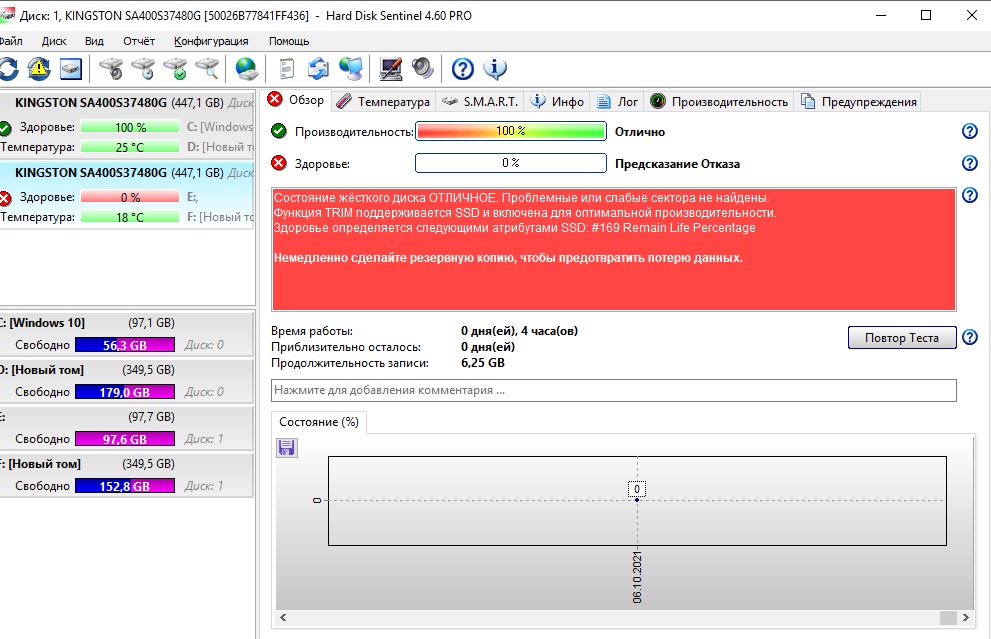

    Купил накопитель SSD 2.5" 480GB Kingston. Новый. Подключил к другому компу. Разбил на 2 части. На диск С поставил вин ХР, на диск D записал нужную инфу.
    Поставил на свой комп, включил. Программа Hard Disk Sentinel выдала такое сообщение -
    "Состояние жёсткого диска ОТЛИЧНОЕ. Проблемные или слабые сектора не найдены.
    Функция TRIM поддерживается SSD и включена для оптимальной производительности.
    Здоровье определяется следующими атрибутами SSD: #169 Remain Life Percentage
    Немедленно сделайте резервную копию, чтобы предотвратить потерю данных."
    Но моем компе стоит такой же накопитель (один в один), купленный год назад. Работает нормально. А вот новый что-то глючит.
    В чем может быть проблема? Накопитель нерабочий, или что то с программным обеспечением?

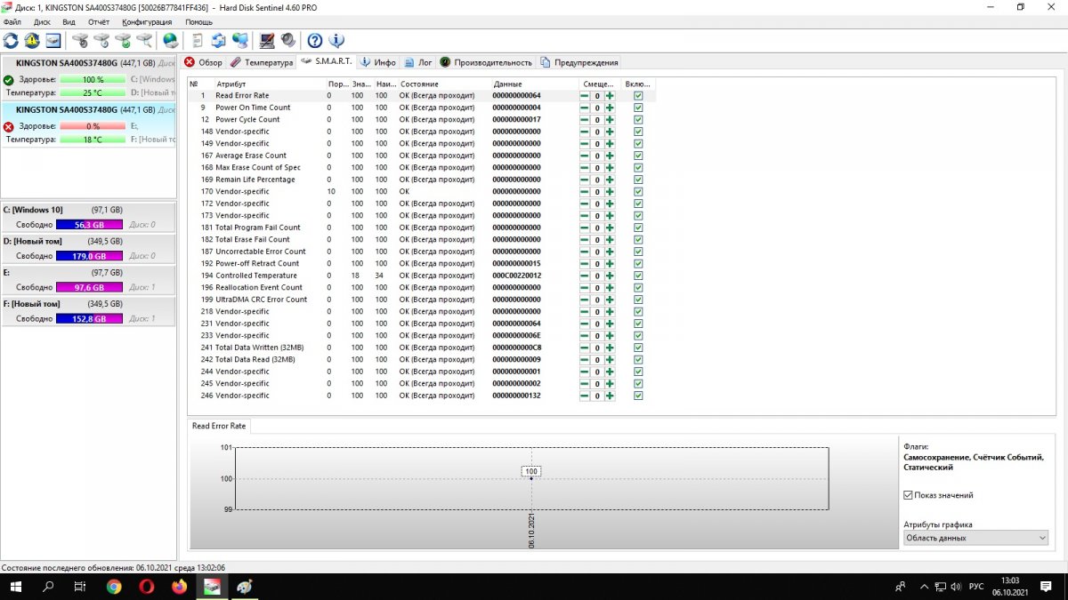

    А шо на вкладке SMART?

  4. mushichok
    mushichok General-major Клуб взаимопомощи
    231
    372
    6.591
    Вот

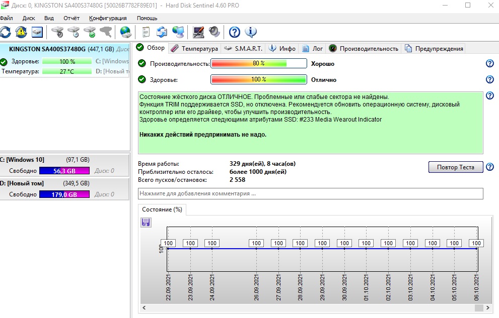

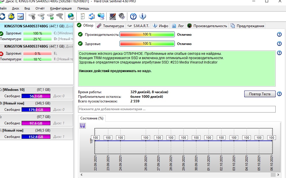

    Причем первый (основной) диск, когда сам работает и когда в паре с другим - дает разные показатели производительности. Когда сам работает - 80 % производительности. В паре - 100% производительности.

    Так. Давайте уточним - Вы какую ось ставили? Бо в первом посте указана ХРюшка, на скрине я вижу 10-ку.
