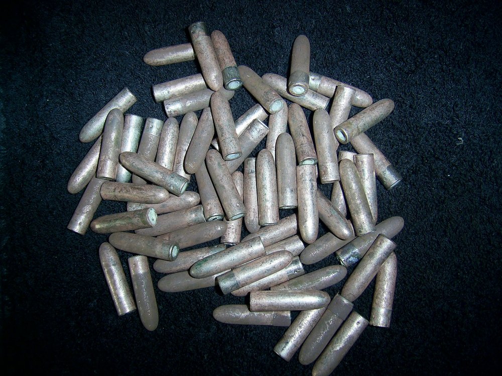

    Приветствую.Взял на пробу данные пульки (мельхиор ПМВ).При отстреле с карабина 308 кал на порошке ВТ 41.2 гран разбило конуса в приборе глушения.Что могло произойти не знаю,срыва пули не должно быть,вероятность розрушения ??? Может кто сталкивался с такой проблемой??

    Не знаю именно за эти, но на мосинских (мельхиорах) иногда раздувает жопу (разворачивает саму воронку). Может и тут подобная проблема..

    Да Бог его знает что там получилось,может и жопку откололо.На вид все отличные были

    А с капаниной всегда так:mad:
    Бывет шо и задняя часть оболочки в стволе остаётсяo_O
    Хрен её потом оттуда выкавыряешь...

    Так у них даже вид стрёмный!:eek:
    Я после того как пару раз ошмётки из ствола намучался вытаскивать - больше ими стараюсь не пулять..
    Там получается шо газы через задницу проникают между сердечником и оболочкой.
    В результате оболочку или разрывет(3500атмосфер) - сердечник с передней частью оболочки улетают а задняя часть в виде колечка остаётся в стволе. Либо просто раздувает на дульном выходе бульке задницу и она крушит ПБС...
    Я раз пробовал их задом наперёд заряжать:D - непонравилось...
    kran, SERGHLEO and Nikas70 like this.

    Да может на дозвук они и пойдут,а по полной программе ну его на ...

    На дозвук може и пойдут но всё равно их нужно внимательно осматривать перед сборкой - желательно под увеличительным стеклом смотреть на заднюю часть - шоб щели между внутреностями и оболочкой небыло.
    Можно попробывать им задницы позавальцовывать, но для этого нужно специальную приспособу делать.
