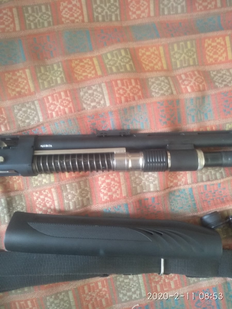

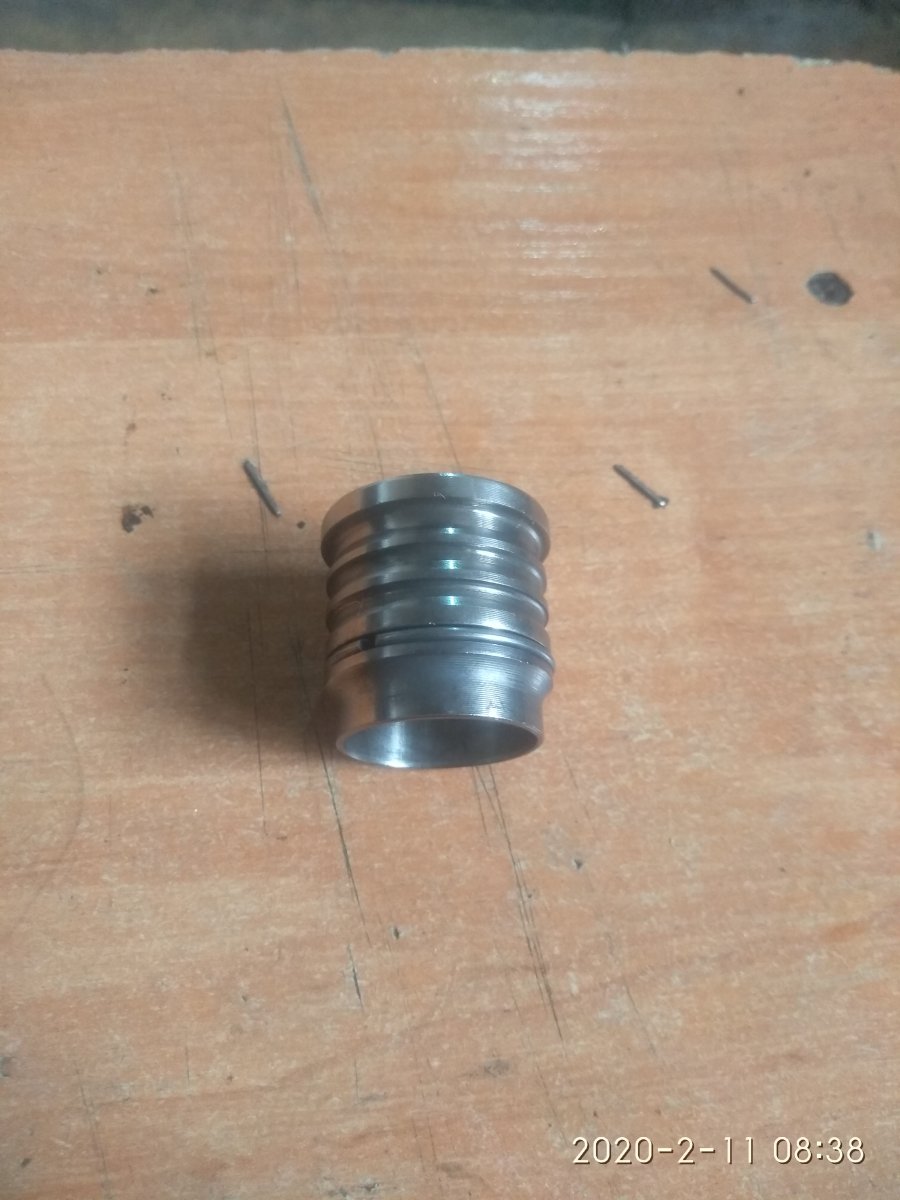

    Всем приветы!суть проблемы-имею газоотводного турка в 12 к,после очереди выстрелов слетает/перескакивает или стает раком кольцо на поршне,патроны разные,Тахо+самокруты с навеской пороха Тахо 1.9гр!что может быть не так?ружье с настрелом +- 100 патронов!и нужно то кольцо там вообще?заранее благодарю!

    Кільце потрібне, без нього автоматика буде працювати хіба на навісках 36-40г.
    Зверніться в сервіс або підберіть інше кільце - з товщої проволки і щоб був менший зазор між кінцями, приблизно 0,5-0,8мм.

    Патрон у меня +-45 грамм в сборе,если ставить кольцо в обойму,куда поршень стает-зазор минимальный получается!

    На таких наважках можна спробувати і без кільця.
    Автоматика має працювати, ще й віддача менша буде і ружжо довше проживе.
