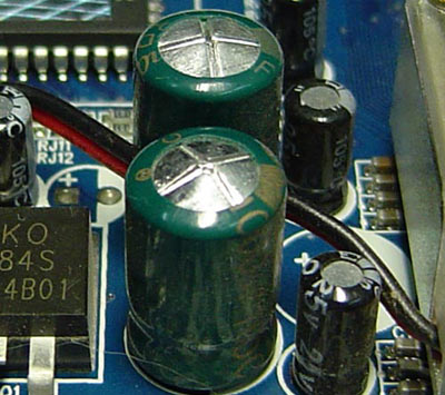

  5. Я бы лазер сухой ватой протер(мне помогает , тоже самое я делал с СD/DVD приводом в компе) и посмотрел не вздулись ли конденсаторы. Если конденсаторы вздуты, то заменить поскольку в 90%- тах виноваты конденсаторы на блоке питания. Если не поможет , то наверное чтобы нервы не портить проще купить новый. Фтото вздутых конденсаторов прилагается
