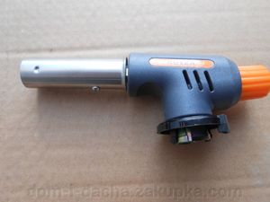

    Латунь же бытовой горелкой не получиться?

    Это какая бытовая?

    Использую горелку, показанную выше. Только они бывают разные, но для мягких припоев пойдет любая.
