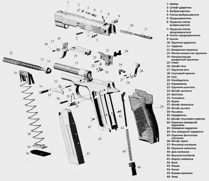

    Лопнула пружина Форт 12Р під номером 17 на схемі. Пружина спускового гачка.
    Хто знає який її ресурс й взагалі чи можливо замінити на щось надійніше, пристрій 2001 року випуску.

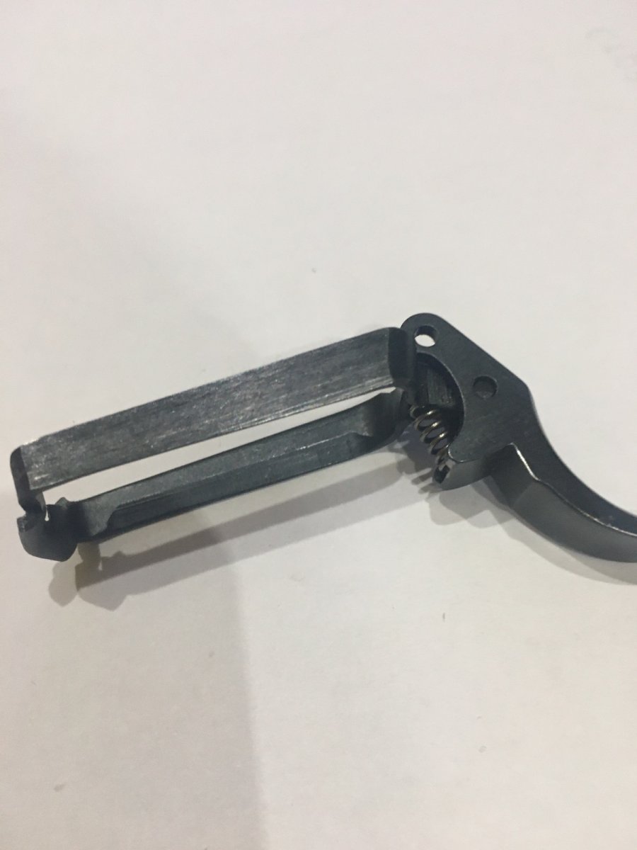

    Распространенная болячка ф12 в частности и всех cz-образных пистолетов в целом. Поменять и забыть. Ресурс этой пружины, если не ошибаюсь, от 3-4 к циклов спуска.

    Был один тренировочный клуб до войны, так они заказали себе партию таких пружин, потому как фортовские оригинальные при клубно-тренировочной интенсивности лопались каждый месяц.
    Выпускался когда-то блок замены, с совершенно другой пружиной, которая не лопалась. Но там нужно было хорошо разобрать ... для установки.
    А вообще, знакомый когда-то запасся такими пружинами и сам себе менял. Первый раз сложно, а потом норм.

    Если я не ошибаюсь, то пружина старого образца может лопаться не сразу. Там два усика, и когда один ослабнет или отломится, то нужно уже менять, потому как она уже на издыхании.
    При чистке поглядывайте и проверяйте. Проверка оружия это всегда полезно.
    https://prom.ua/p1437554187-pruzhina-tyagi-spuskovogo.html
    https://prom.ua/p1287127824-pruzhina-tyagi-spuskovogo.html
    Вот два вида. Купите блок для пружин нового образца и будете спокойнее за надежность))

    На форумі травматика колись давали такі орієнтовні дані: витримує 2000 – 2500 пострілів, якщо без тренувань. Якщо з тренуваннями, то менше.
    У мене 2002 року, ще стоїть оригінальна пружинка.
    На аукціоні продавали пружинки пару місяців назад, не впевненний що це був оригінал, вартість по пам'яті 120 грн. Техно27 також продає власного виробництва.
    На форумі ipsc колись була дуже цікава розробка форумчанина Morse. Він зробив вічну пружинку. Отаку:
    99,999 відсотків - не підійде. У вас рамка старого зразка. Взагалі, якість цієї тяги умовна. Це штамповка, хоча краще, ніж лиття, але, звісно, набагато гірше, ніж те, що стоїть на вашому форті.
    Ліпше міняти пружинку, відстріляли певну кількість набоїв, наприклад 1 тис. - замінили. Й все чудово працює.
