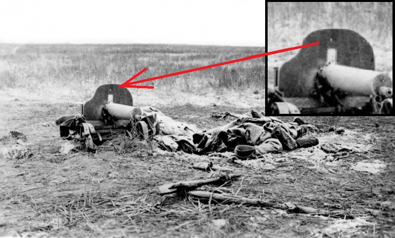

    Пробивался ли щиток Максима пулей 7.92?Если да,то с какого расстояния?

    Что интересно, щиток у пулемета Максим был тоньше, а пули его не пробивали. Как объяснил мне оружейный специалист она свободно качалась на оси и была подпружинена. При попадании пули слегка отпрыгивала и спасала пулеметчика. В войну он работал на Урале, на большом оружейном заводе. Приезжавшие за получением оружия фронтовики заказывали пацанам - фезеушникам, работавшим на заводе куски плиты от пулемета по размеру кармана гимнастерки. Цена - двухкилограммовая буханка хлеба. Однажды он поинтересовался у сержанта-заказчика, что толку от этой железки. Тот сказал, что заказывает для друга, а потом вытащил из кармана такое же изделие и показал две отметины от пуль. Сказал, что в него два раза попадал снайпер. Один раз был рикошет, без последствий, а во второй раз пуля ободрала щеку. Сбивало с ног и долго болела грудь, но жив.
    Да, забыл. Он же рассказывал, что прислоненный к дереву тот же щиток Максима свободно пулей пробивался.

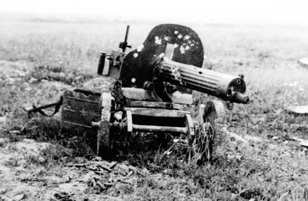

    Смотря чем стрелять .. у патрона 7.92х57 было большое разнообразие пуль. если S или s.S. - то может там что то и уйдёт в рикошет ... но ведь были и бронебойные и бронебои с фосфором ... и т.д.
    Фото с пробоинами прилагаю.
