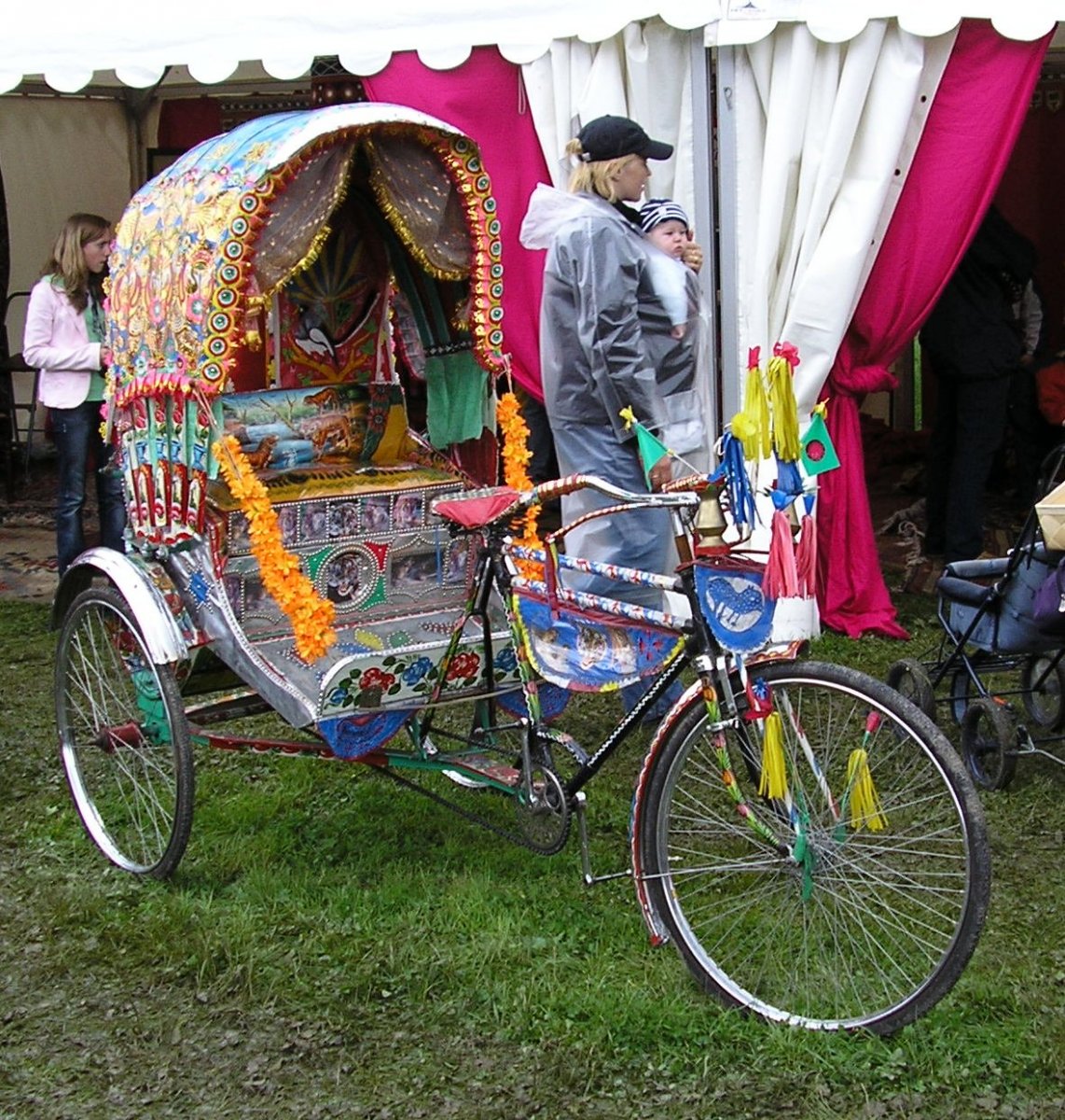

    Вот шо-то наподобии хачу сваять, только спереди будет одно калИсо, и на это же калИсо привод будет.
    А задние буду свободно катится.
    А между задними будет ещё ящик-кузов.
    Briter та ViktorKux подобається це.

  16. Tayfun_U
    Tayfun_U General-major
    9.328
    Сектор_М
    Сказал жи-ж шо переднеприводный будет и с одинаковыми 26" кальOcами.
    И причём здесь КО-КО???
    Вечно вы ерундой болтаете!

  18. Briter
    Briter Oberleutnant
    1.549
    Lviv
    трехколейный транспорт не удобен по многим причинам, только одно, простота рулевого плюс. А привод на управляемое одно колесо, еще и малонагруженное. Я бы подумал как след.
    Кстати видел очень интересные системы цепных дифференциалов, просто и работает.
    Rastaarheolog, Кролик 1, Саня ZP.UA та ще 1-му подобається це.

  22. Tayfun_U
    9.328
    Сектор_М
    У меня не только рулевое упростится, но и задок сильно попроще и лучше будет - каждое заднее калисо на своём собственном-независимом маятнике - как на видео где инвалид катается, а с диферинциалом так не получится, - во всяком случае я пока не смог придумать толковую компановку конструкции с дифферинциалом.
    Ссылочку на цепные дифферинциалы можно?
    Briter подобається це.

  26. Tayfun_U
    9.328
    Сектор_М
    Ну прийдётся с этим мирится, а там посмотрим.
    В проект конструкции заложен быстрый переход на четыре колеса и два двигателя, - без глобальных изменений рамы.
    Просто щас у меня колёс не хватает, и двигатель только один.
    Briter та vandr подобається це.
