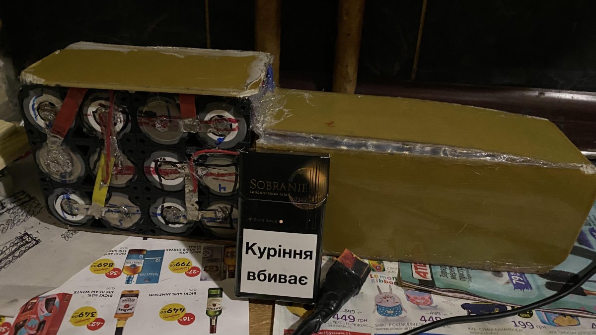

    Ну не знаю. У братана такие стоят уже год - никаких проблем. А вот с новыми надо быть поосторожней. Недавно у брата было два пожара, чуть хата не сгорела. Ночью, на зарядке рванул и загорелся один аккум 18650 ЛитоКала, начался пожар, еле потушили. Под утро "раненный" аккумуляторный блок снова загорелся, но уже посерьезней. Вода и огнетушитель не сильно помогли...

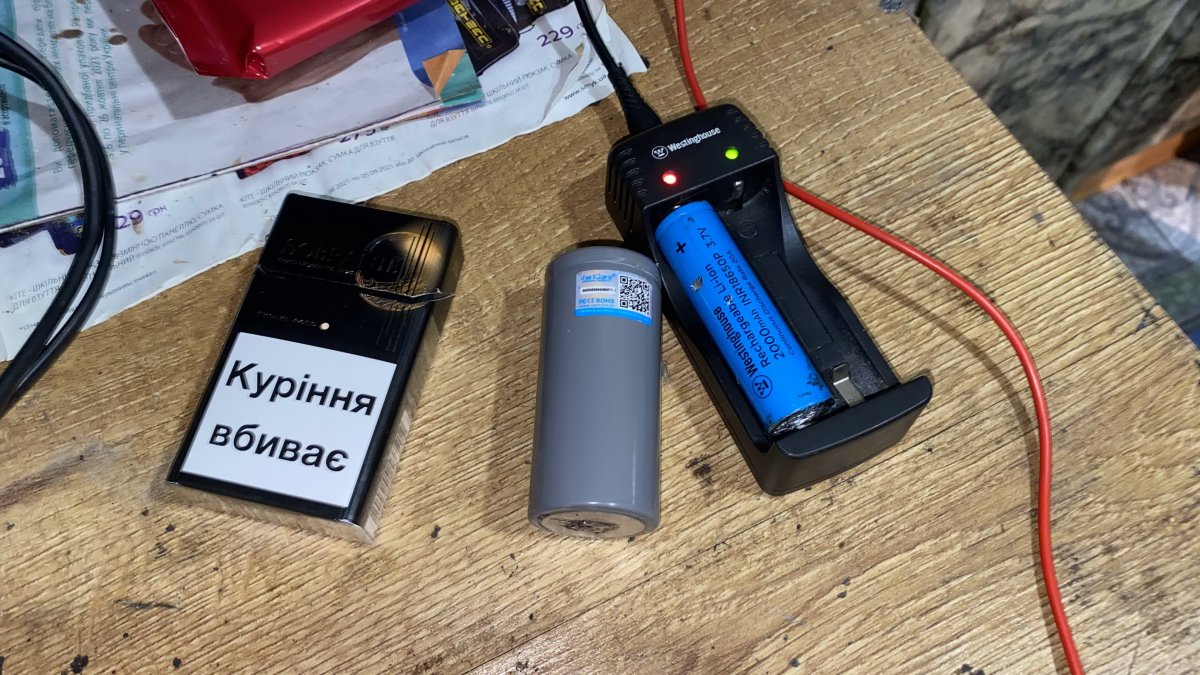

    Аккумам была неделя отроду:( Вчера братан собрал себе новое питание на совсем новых элементах:
    Тип аккумулятора: Lifepo4 32700
    Емкость 6 Ah
    Номинальное напряжение: 3,65 v
    Батарея Размер: 32x70 мм
    Батарея Вес: Около 145 г
    Внутреннее сопротивление: Менее 8 mohms
    Жизненный цикл: Более 2000 раз, DOD в 80%
    Вход зарядки Напряжение 3,65 v/cell
    Вход зарядный ток 3A
    Постоянный ток разряда 30A
    Кратковременный ток разряда 55А
    Максимальный ток разряда 6C
    Напряжение отключения разряда 2,50 v/cell

    Как минимум они не горят. Пишут про них:
    Самыми надёжными считаются литийжелезофосфатные или LiFePО4, поскольку не боятся морозов до -30С, имеют ресурс порядка 2000 циклов, наибольшую токоотдачу и не горят вообще. Но среди лития самые тяжёлые и дорогие.

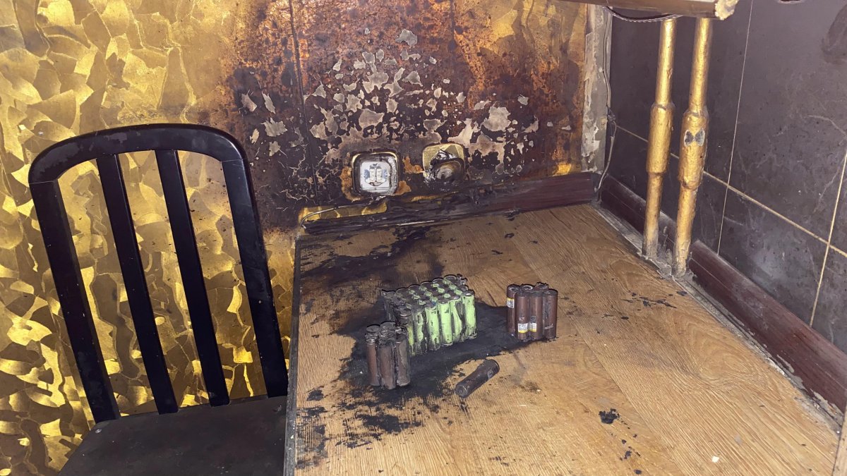

    Так и было. Взорвалась дичь за 80 грн/шт. До этого брат юзал такие же (ЛитоКала), но по 120 грн/шт, всё было ровно. Галимые выдержали три цикла зарядки-разрядки и ночью выкинули нездоровую шутку. Там был один стрёмный элемент, который братан не хотел ставить в общую схему, ему что то там не понравилось при замерах тестером, но в конце одного элемента не хватало и он поставил этот "больной" аккум. Ночью на зарядке он взорвался, разрушил текстолитовый корпус блока, пробил сумку и вылетел как ракета, ударившись в стену (кирпич) оставил довольно таки серьёзную вмятину. Прикол в том, что пламя от лития тушится очень погано. Температура такая, что на два метра подойти вообще не реально. Упаси Вас всех Бог от такого трэша... Обгорел даже потолок (!!!), ожоги на руках и лице, сгоревший монитор, клава и мышь, вся хата в литиевой саже аж до потолка, чуть Мурку не отравили...
    Ну и 10000 грн за весь аккум в сборе - в мусорку, хорошо сэкономил...
    флегМАТ, Tayfun_U, Валерий Ч та 2 іншим подобається це.
